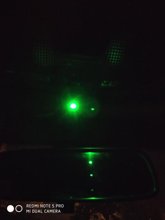

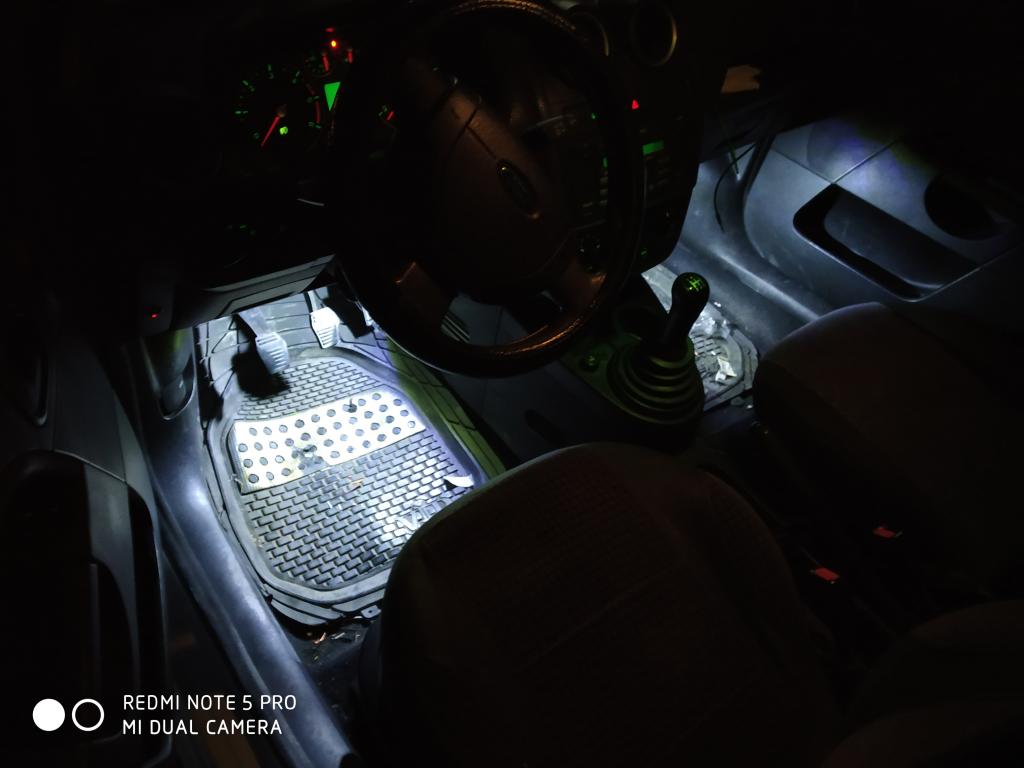

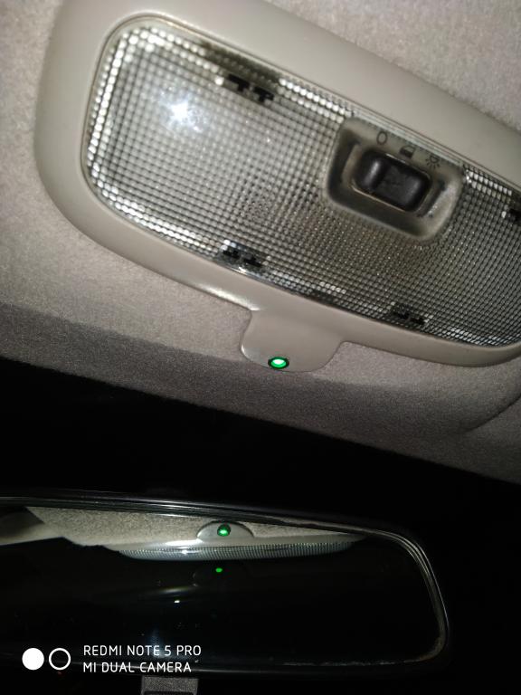

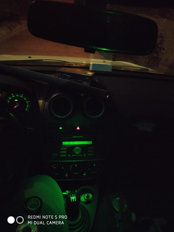

Merhaba Yeni üye oldum eğer nokta tipi istiyorsan tavsiyem tekli led diot kullanman resimdeki tek led üzerinde 1k direnç var istediğin ışık şiddetine göre 470 ile 2.2 k arasında bağlayabilirsin bunlar direk park anahtarından alındı ayak aydınlatması da tepe lambasından. Umarım beğenirsiniz.
Not: Bir arkadaşımın aracı :)
