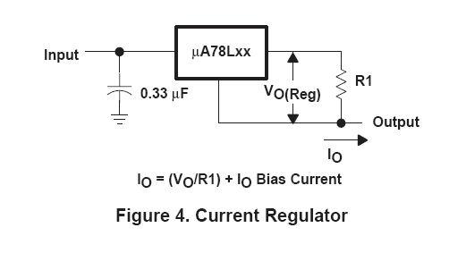

14 saat önce, Aydın Akın yazdı:
Hic tek smd calistirmadim daha once. Bilgi olara sifir durumdayim. Direncini 12v uzerinden hesapliyorum o halde. 1 led icin 1R direnc yeterli olacaktir galiba. Amper icin de yapacak bir sey yok sanirim. Cekecegi kadar amperi karsilamak yeterli olur. Zaten araca takacagim, amper sikintisi olmaz.
Vakti zamanında görsel şema yüklemiştim foruma. Ledlerin akım kontrolü ve dirençler ile sürülmesi hakkında. Onların içinde en mükemmeli akım sınırlı olanıdır. Formül ile 1 ampere kadar akım sınırlı basit sürücü yapabilirsiniz
Aydın Akın
Şu anda sadece harf ve sayılardan ibaret benim için ama bunu biraz inceleyeceğim. Bakalım çözebilecek miyim.

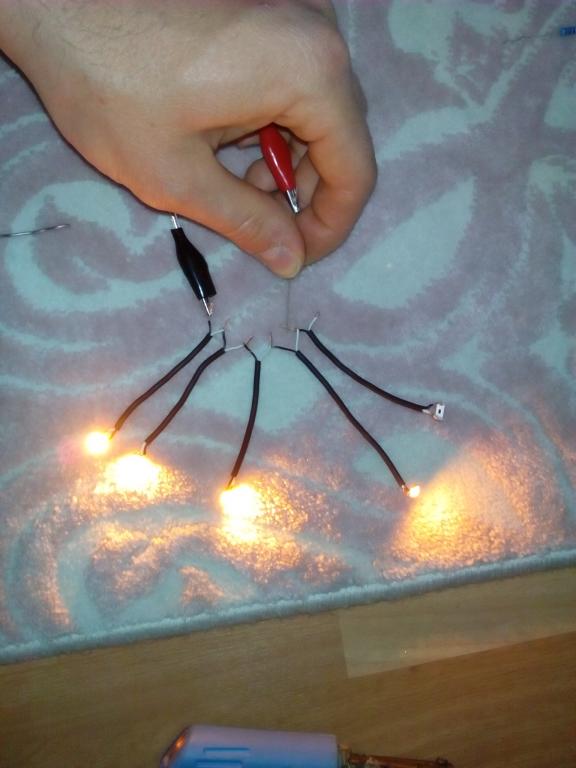

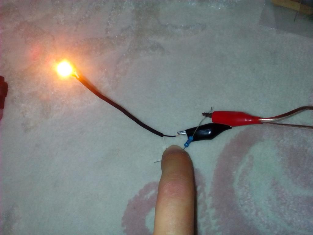

5630 ledi 27R direncle denedim duman cikti ledden, dirence de elimle dokunamadim:lol:
Sanirim 162R en iyisi oldu. Parlaklik guzel ve direncte de ledde de isinma olmadi.

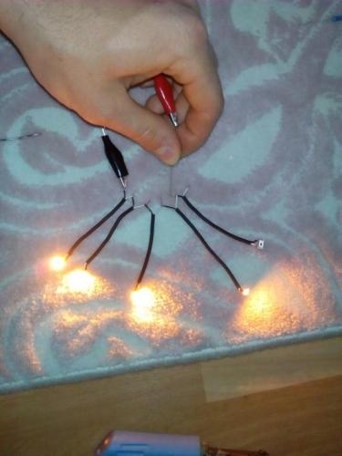

4-5 tane seri paralel deneyecegim. Bakalim ne olacak.

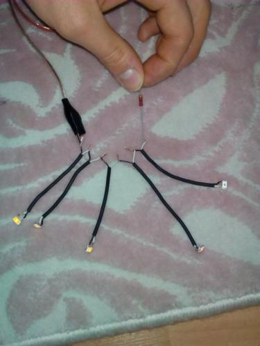

4 adet seri baglanmis 5630a direnc ekledigimde ledler olmasi gerektigi gibi aydinlatirken 5inci ledi ekleyince ledler sadece kucuk bir isildama yapiyor.
Bunun nedeni ne olabilir. Direnci azaltmam ya da arttirmam sonucu degistirmiyor.

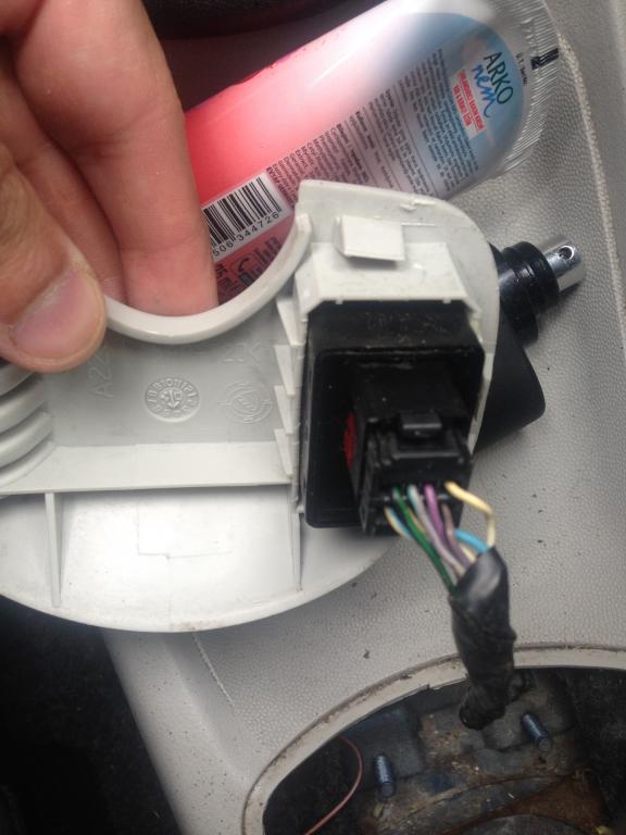

tavan lambasından vazgeçtim el freninin yanında elektrikli ayna kumandası var elektriği onun parklarından almayı düşünüyorum hem daha kısa hem daha kolay

Yoo, ciddi bir aksilik olmadiktan sonra yanmazsiniz diye dusunuyorum:p
Saka bir tarafa dursun, serit ledlerde isinma derdi olmaz amperi karsilandigi muddetce. Orada sikinti yok da parklarla beraber surekli yanacagi icin goz yorulmasi, surus rahatsizligi, dikkat daginikligi gibi sikintilar ortaya cikabilir.
Tetigi parklardan alirsaniz araya on off dugmesi ekleyin. Gerek duymadiginiz zaman kapatabilirsiniz. Ya da ic aydinlatmadan alin sadece aydinlatma ile yanip sonsun.
paralel bağla

Paralel baglayacagim zaten ama merak ettirdi işte:rolleyes: 4ten sonra bi havalar:lol:
