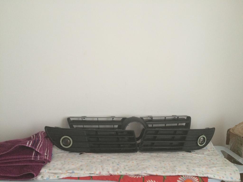

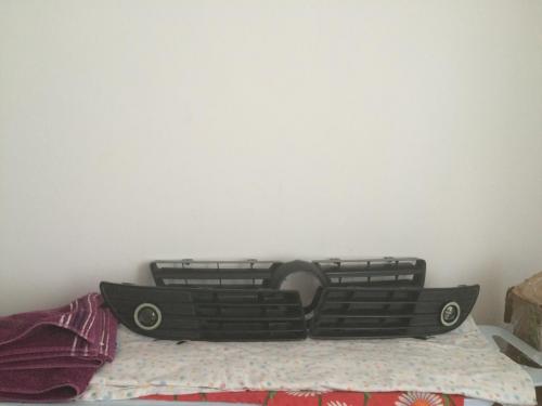

İsa Ölmez 6 Temmuz 2016 Paylaş 6 Temmuz 2016 Merhabalar hayırlı bayramlar.2006 polo aracıma ekteki sisleri aldım panç ile delip ızgaraya montajını yaptım.farıh ettafında mavi yanan angel halka , ortasında beyaz led var. Angel in elektiriğini park lambalarından alıp farklı bir anahtar ile kontrol etmek istiyorum.yani parkları açmadan angel yanmayacak ve istediğim zaman parklar açık olsa dahi anahtardan angeli kapatabileceğim. Beyaz ledi ise sis düğmesi olan far anahtrı alıp onunla kumanda etmek istiyorum.Bunun için nasıl bir yol izlemem gerekir Yorum bağlantısı

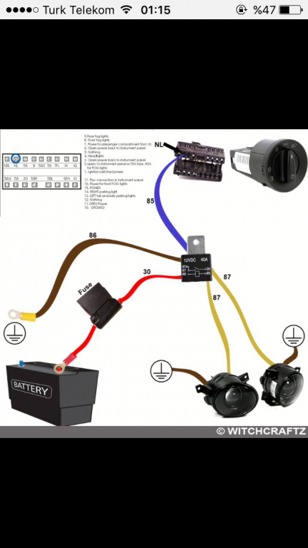

İsa Ölmez 6 Temmuz 2016 Yazar Paylaş 6 Temmuz 2016 3 saat önce, Oktay Toker yazdı: Sis için role kullanılmasını tavsiye ederim. Peki mantaj için hazır bi şema vs varmıdır? Birde alacağım far düğmesindeki sis fişini nasıl bulabilirim ? Yorum bağlantısı
Oktay Toker 6 Temmuz 2016 Paylaş 6 Temmuz 2016 Linklerdeki konularda şemalar mevcut ve aynı montaj mantığı ile tertibatı hazırlayabilirsiniz.Far düğmesi için google dan araştırmanız gerekiyor. http://www.geceucusu.com/topic/496-xenon-i%C3%A7in-r%C3%B6le-ve-direk-ak%C3%BC-ba%C4%9Flant%C4%B1s%C4%B1/?page=1 http://www.geceucusu.com/topic/5850-r%C3%B6le-nedir-nas%C4%B1l-ba%C4%9Flan%C4%B1r-r%C3%B6leyle-neler-yap%C4%B1l%C4%B1r/?page=3 Yorum bağlantısı
İsa Ölmez 6 Temmuz 2016 Yazar Paylaş 6 Temmuz 2016 16 dakika önce, Oktay Toker yazdı: Linklerdeki konularda şemalar mevcut ve aynı montaj mantığı ile tertibatı hazırlayabilirsiniz.Far düğmesi için google dan araştırmanız gerekiyor. http://www.geceucusu.com/topic/496-xenon-i%C3%A7in-r%C3%B6le-ve-direk-ak%C3%BC-ba%C4%9Flant%C4%B1s%C4%B1/?page=1 http://www.geceucusu.com/topic/5850-r%C3%B6le-nedir-nas%C4%B1l-ba%C4%9Flan%C4%B1r-r%C3%B6leyle-neler-yap%C4%B1l%C4%B1r/?page=3 Yorum bağlantısı
Mahmut Akbulut 12 Temmuz 2016 Paylaş 12 Temmuz 2016 Sis lambası Led demişsiniz öyle ise röleye ihtiyaç yok . Röle sisteme yük getirecek uygulamalar için kullanılır Led in çekeceği akımı tesisat ve anahtar taşır sorun olmaz , sisteme mutlaka sigorta koyun ... 1 Yorum bağlantısı

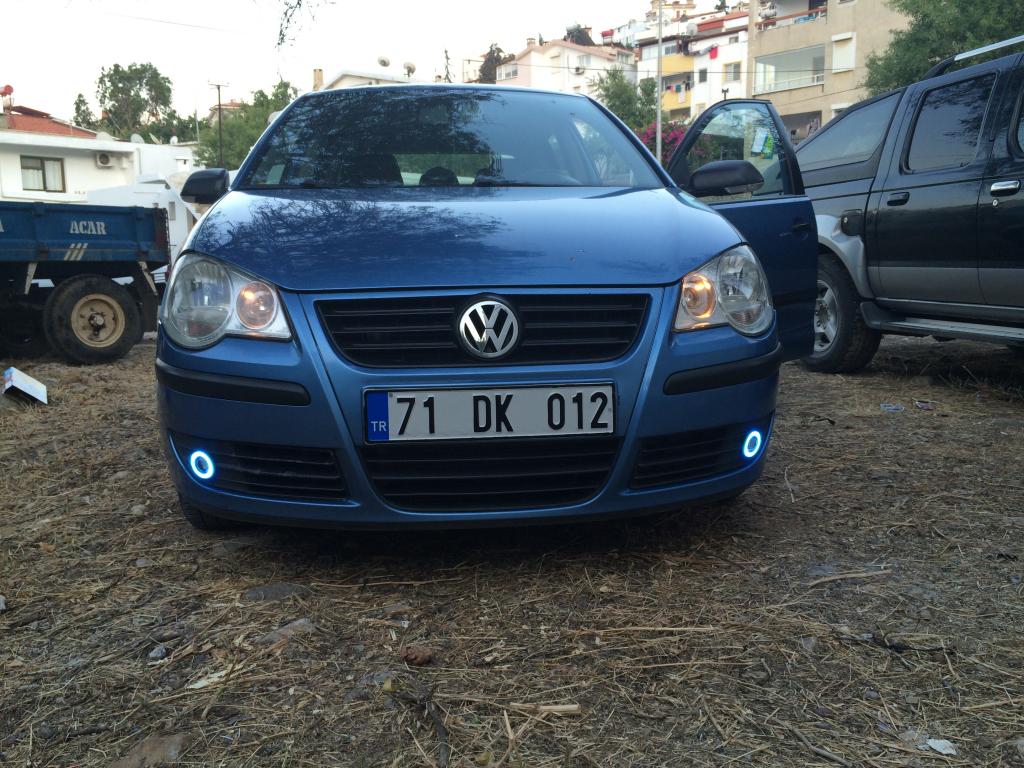

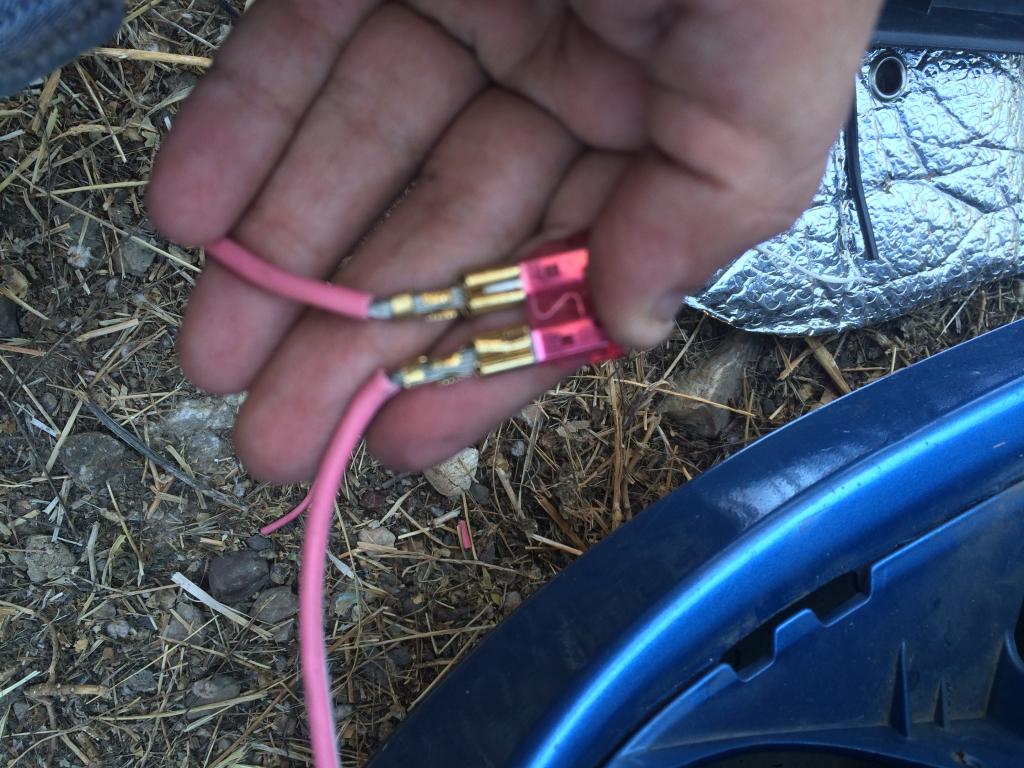

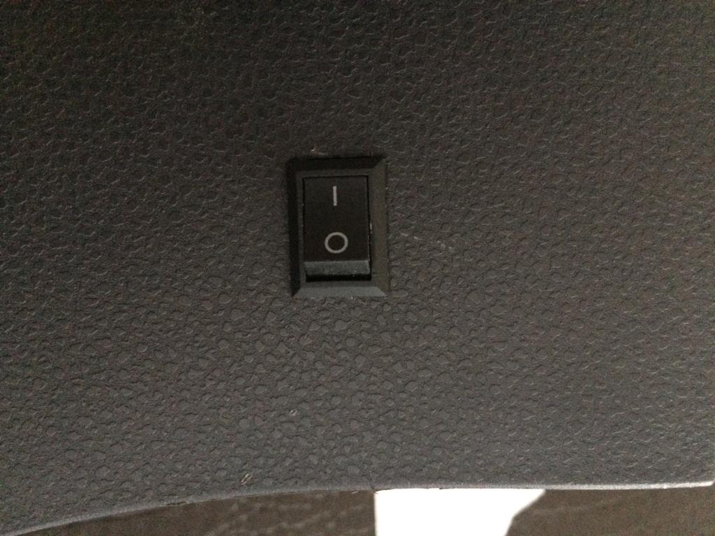

İsa Ölmez 12 Temmuz 2016 Yazar Paylaş 12 Temmuz 2016 Montajımı bugün yaptım ? Farı çinden aldığım için pekte uzun ömürlü olacağını düşünmediğim için tesisatı role ile çektim.hem angelin hemde sislerin + larına 10 amper sigorta koydum.angelları dediğim gibi parklardan + alarak çektim içeri birde aç kapa anahtar koydum böylelikle parklar açılmadan açılmayacak yani açık unutma derdim olmayacak ? Sisleride çektim ancak sisli far anahtarım gelmediği için tetiği alamadım.denemek için arka sisten tetik aldım gayek güzel yandı.komşular sen sağlıkçı değil misin ne anlarsın diyordu ?.TESİSAT SIKINTISIZ ? Bir kaç fotoğraf ekledim detay isteyen olursa çekip atabilirim. Yorum bağlantısı

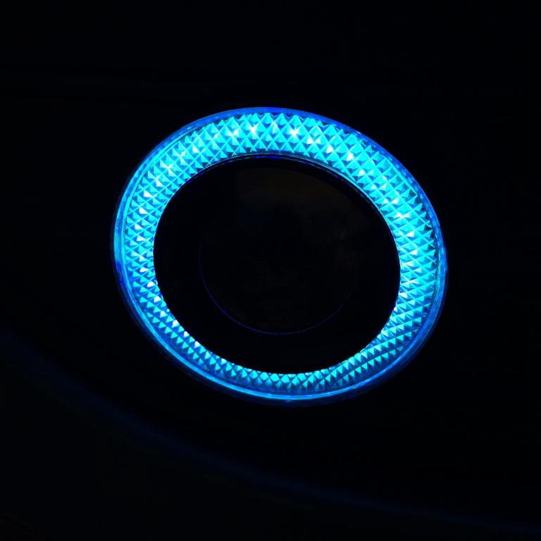

İsa Ölmez 12 Temmuz 2016 Yazar Paylaş 12 Temmuz 2016 2 saat önce, Oktay Toker yazdı: Eline sağlık.İyi günlerde kullan. Teşekkür ederim ? Buda gece görüntüsü 1 Yorum bağlantısı
