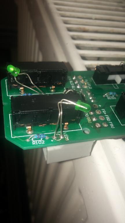

Sol sofor tarafındaki 4lüdüğmeyi takınca sağ arka camın sigortası atıyor.https://scontent-frt3-1.xx.fbcdn.net/v/l/t1.0-9/14203170_10154510052305238_7685942442075067963_n.jpg?oh=15c5f9c04bd679df3f0a30f953c5783c&oe=583C56BB
20 amperlik bir sigorta , sorun cam düğmesindemi yoksa sağ arka kapının tesisatındamı anlam veremedim,Bugün evdeki yedek 4lü cam düğmesini taktım ondada aynısını yaptı, içini açıp bakınca cam düğmesinin sağ arka tarafda yanık meydana geldiğini gördüm.

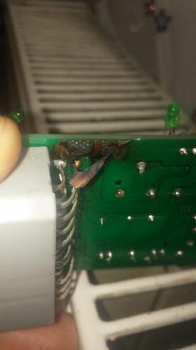

eski aracımda civicdi sol öncam düğmesi çalışmayınca yenisini almıştım eskisini takınca hem sigorta attı hemde ufak bir yanık kokusu üzerine içini açınca bu manzara ile karşılaştım.

Yanık artı yada eksi ana hat yolunu kavurmuş.Bu ciddi bir fazla akım yada kısa devre olduğunu gösterir.
Düğme ya bu araç versiyonuna ait değil yada araç içinde bu tesisata denk gelen moduldede sıkıntı yapmış olabilir.Eski anahtar içinede bakmanız iyi olacaktır.Önceki mesajda yazdığım gibi kapıdaki düğmede sökülecek ölçümler ile arıza tespiti yapılacak.

merhabalar, ilginiz için gerçekten teşekkür ederim diğer düğme yine aynı yerden bu şekilde olmuş.
Elimde voltmetre var bunu kendim yapabilirmiyim? Birde sağ arka cam motorunda sıkıntı olabilir mi ?

Aynı hata var ise o kavrulan kısıma gelen pindeki kablo ucunun takibi ile hataya ulaşılabilir.
Ölçü aleti ile neyi ölçeğinizi bilmeniz gerekiyor.Buradan ezbere şunları ölç diyemiyorum.Diyebileceğim anahtara gelen uçlarda + ve - ucu tespit edip kısa devre tespiti.
Motor kontrolü şart tabiki.
