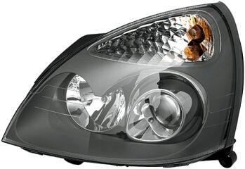

Arkadaşlar Clio II. Kasa aracımda normal sarı renkte farlar var. Halojen oluyor sanırsam bunlar. Ben bunları komple değiştirmek istiyorum. Xenon falan değil, tekrar eskisi gibi halojen takıcam, maksat ışık performansı, gücü artsın diye. Kimbilir kaç yıldır değişmemiştir. Aracı mayıs ayında ikinci el aldık. Benim merak ettiğim soru, arabanın tek bir farında kaç ampül bulunuyor. yani mesela kısa far , uzun far, amerikan park olarak üç mü oluyor acaba ?
Benim arabanın temsili farı

Aracın orijinal xenonlu versiyon farları ise değişmenizi tavsiye etmem.Far üzerinde mercek iyileşmesi yapıp devam etmeniz her şekilde sizin faydanıza.Ha bunlarla muayeneden geçmez diye düşünceniz varsa dediğim gibi orijinali ise,otomatik egim ve far yıkamada aktif ise bu sorun olmaz geçersiniz.
Halojen takınca bu xenon versiyondan daha iyi bir aydınlatmanız asla olmaz tam tersi olur.
Amerikan park standart değildir.Diğerleri aynen yazdığınız gibi bulunmakta.

Örnek fotosunu verdiğiniz farda:
kısalar D2S, uzunlar H7, sinyaller PY21W ve parklar W5W dir.
Aynı formdaki halogen versiyonda ise farklı olarak kısalar H7 dir.

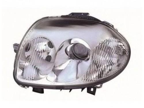

2001 Clio RXT araç aldım. farları mercekli olanlardan resmini ekliyorum.
bildiğim kadarıyla bu farlar halojen. ama far tipi olarak net bir sonuç bulamadım.
Osram'ın far bulucu sitesinde bir kaç farklı sonuç çıkıyor hangisi olduğundan emin olamadım. yardımcı olabilir misiniz?
şuan aracın üzerindeki tüm ampuller LED. olması gerektiği tipte de değiller gördüğüm kadarıyla. silikon ile tutturmuşlar çünkü farları.
bu silikonlardan kurtulup aydınlatmasını iyileştirmek için olması gereken ampul tipi ile değişim yapmak istiyorum.

Kısa hb3, uzun h7 tip ampul kullanır. Performans ampulleri hb3 tipinde üretilmiyor malesef, pek seçeneğiniz yok gibi. Led ampul zaten önermem, farklı tipte uydurulmuş belli ki, odağı hiç tutmuyordur.

cevabınız için teşekkür ederim. daha önceki aracımda bu ampülün H4 tipini kullanıyordum. memnundum açıkçası. bu fara taksam iş yapar mı?
aracı yeni aldım. şuan uzun, kısa, sis hepsi led. aydınlatması iyi değil. o yüzden değiştirmek istiyorum en kısa sürede.

H4 uymaz zaten, dağılımı da kötü olur. Bu linkteki ürün en iyi alternatif bence de.
