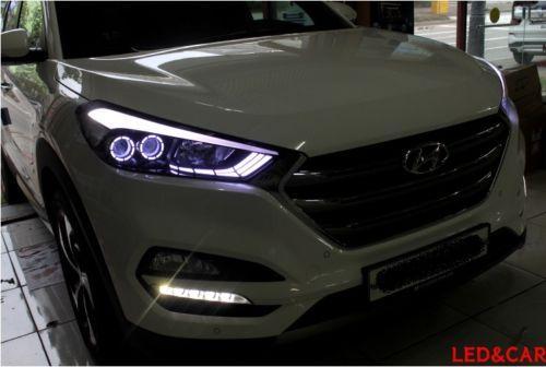

GüneyKore den aracım Tucson 1.6 t-gdi elite plus 4x4 dct için ön far, sinyal ve angel set, arkaya da reflektör sipariş ettim maslak sanayide bir yere montaj yaptırmayı düşünüyorum sorularım:
1) Far açılıp bu set montaj olacağı için far garantiden çıkacak ve  fara su girme tehlikesi var mıdır? nelere dikkat etmem gerekiyor ?

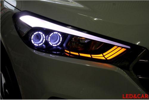

2) Montajı yapılacak olan angel yuvarlak ledler sadece parklar ile mi yanmalı yoksa xenon lar ile beraber yanar ise farların yolu göstermesinde netlikte bir problem ortaya çıkar mı ?

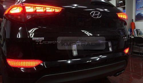

3) Arka Reflektör için aldığım parçayı frene basınca 2. seri lambalar yanacak şekilde ayarlayabilirmiyiz üründe ayarlanabiliyor yazıyorda?
4) Bu aracın uzunları çok dandik kaliteli ve güzel uzun lamba için tavsiyeleriniz ?
5) Geri lambaları için daha parlak led ampul tavsiyeleriniz ve çok parlak olursa geri kamera görüşünde sıkıntı yaşarmıyım ?

1..Hiç bir farda sonradan açılsad,sadece camdan kesilipte birleşim yapılmadıysa,kasada çatlak ve özellikle farın üzerine akışı olan su kanalından su damlamıyorsa su alma diye bir şey söz konusu bile olmaz.
Nemlenmeye baglı Terleme olur,buharlanma olur.Terleme güçlü ise sıvı birikimi olur.bunada su alıyor deniyor yanlış anlatım.
Far için bunları söylemek almaz veya alır demek yanlış olur.Net ifade kullanılamaz.
2..Yanlışım yoksa zaten bu marka farlarda led olan kısımlar direkt park hattına baglı çalışır.soket yapısı pininde araç modelinde park pini hangisi ise öyledir.Siz farklı çalışsın diyorsanız buna roleli tertibat yapılıp yada park pinine giden kablo ayrılıp neyle çalışacak ise ona baglanabilir.
Ledler güçlü ise ki sanmıyorum.Farların ışığını kesmeye zaten gücü yoktur.Etkisi olmaz.Faydası olacağınıda söyleyebilirim.Oem araçlardaki gibi kontak açılınca yanar.Kısılma var ise park yada kısa far açılınca kısılır.Karar sizindir.
3.Elektirikçinizin tecrübesine baglı.
4.Halojen ampullerin performans serileri var kullanılabilir.
http://www.geceucusu.com/forum/8-halojen/
5.Led ampul tiplerinde aracınızın ampul tipi ne ise ona ait konular ve bilgiler mevcut.Işığın güçlü olması daha net görüntü için iyidir lakin bu kamera kalitesinede baglı denilebilir.
http://www.geceucusu.com/forum/10-led/
İyi günlerde kullanın.Umarım sorun yaşamazsınız.

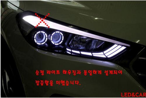

Angel renkleri beyaz tonunda olacak.sinyal sinyal renginde.Uzunlarda orijinali halojen ise halojen aynen sıkıntı olmuyor.Led olarakta sıkıntı çıktığını okumadım.Led tavsiye etmiyorum.Kısaca ön farda orijinal renk tonlarında ve yandığı sürece sıkıntı olmaz.
