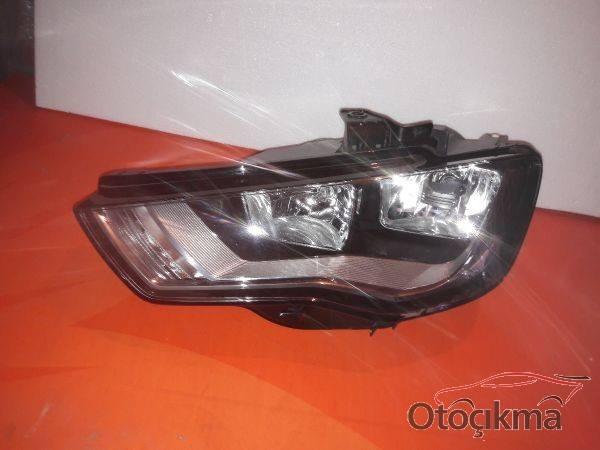

Oktay Toker 12 Mart 2017 Paylaş 12 Mart 2017 Ankara'dan bir arkadaşımızın 2014 Audi A3 aracı için oem mercekli versiyon far alındı.Halojen tertibatı için çıkma halojen far alındı.Aslında önce tesisat ve yükseklik motoru için arayışlarım oldu lakin sonuç alamadık ve zamanda uzayınca mecburen çıkma far alındı.İç tesisat komple oem mercekli versiyona aktarıldı,arıza ışığı modulü,role tertibatı yapıldı ve montajı yapıldı.Uzun far içinde arıza ışığı varmış.Lakin hemen arıza vermediği için ilk tespitte ortaya çıkmayınca montaj sonrası belirli bir süre kullanım sonrası arıza vermiş ve bilahire uzunlarada arıza modulü takılarak geçtiğimiz yıl sonlarında Rabbimin izni ile yapması kısmet oldu Video çektim lakin videoyu izleyince farkettiğim duvardaki bir yazı yüzünden ekleyemiyorum.Düzenleyicide yazıyı silebilirsem ekleyeceğim. 4 Yorum bağlantısı
Selçuk Keleş 14 Mart 2017 Paylaş 14 Mart 2017 Halojen versiyonu merceksiz galiba ? H15 kullanılmış ayrı uzunu var gibi görünüyor. Yorum bağlantısı
