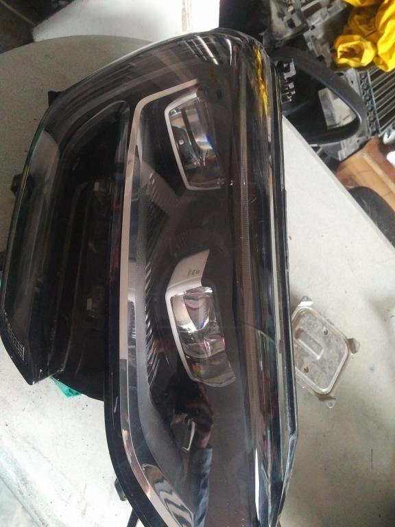

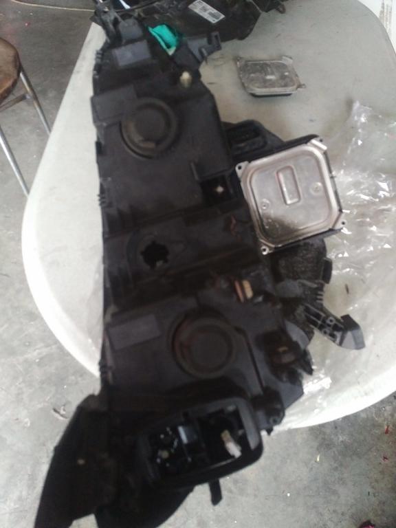

Zafer bayındır 25 Nisan 2019 Yazar Paylaş 25 Nisan 2019 Yeni gelişmleler; Arkadaşlar bir türlü sonuca baglayamadıgım farlar konusunda orijinal Led far yapmaya karar verdim. Çıkma parça satanlardan bir çift ayakları tamirli bir üst pakette standart olan ıcon Far takımı buldum. Farları komple söküp,bu Farları takacağız. Arastırdıgım ve daha önce aynı uygulamayı yapanlar ile görüşmede kablo takımının birebir uyumlu olduğunu öğrendim. Foto cekecegım şimdi masa üstünde farlar. Yorum bağlantısı

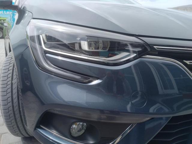

Zafer bayındır 26 Nisan 2019 Yazar Paylaş 26 Nisan 2019 Montajı tamamladık,resimde görüldüğü gibi her şey yerine oturdu.Fişler tam uyumlu,balastlar yerine takıldı ve sistem çalışıyor.Fakat tek olumsuz tarafı,farlar kapalı iken selektör fonksiyonu yok.Kısalar açıkken uzunlar çalışıyor,selektör atıyor.Far kapalı iken neden uzunlar selektör çalışmıyor henüz çözemedik.Acaba araç programı ile ilgili bir durum mu var? Menüden bir mod açılıp kapanacak mı bilemedik? Konu hakkında yardımlarınız beklerim.Akşam kesim çizgisi ve far ayar fotosu çekeceğim. 2 Yorum bağlantısı

Zafer bayındır 28 Nisan 2019 Yazar Paylaş 28 Nisan 2019 On 27.04.2019 at 11:43, Erkan Kahya yazdı: Merhaba. Aydınlatmasını bende merak ediyorum performansı nasıldır? Aydınlatma muhteşem,kısa ve uzunlar gayet başarılı. Yorum bağlantısı
Mahmut Akbulut 28 Nisan 2019 Paylaş 28 Nisan 2019 3 saat önce, Zafer Bayındır yazdı: Aydınlatma muhteşem,kısa ve uzunlar gayet başarılı. Foto varsa atabilir misiniz ? 1 Yorum bağlantısı

Selçuk Keleş 29 Nisan 2019 Paylaş 29 Nisan 2019 Güle güle kullanın, olması gereken buydu. Uzun sorunu beyinden kaynaklı zannedersem olmadı uzunun çıkışını bulup bir röle koyarsınız 1 Yorum bağlantısı
