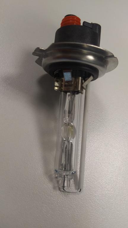

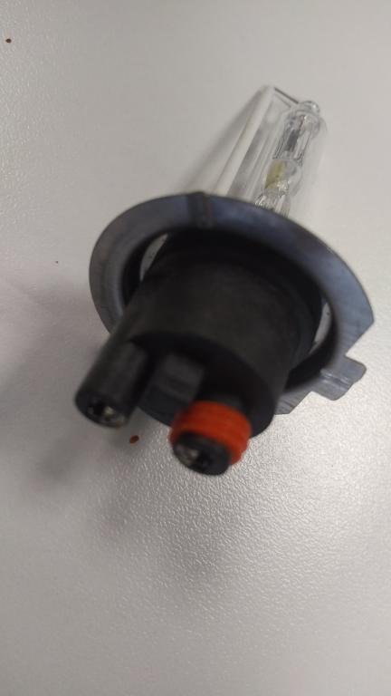

Zafer bayındır 16 Ocak 2018 Yazar Paylaş 16 Ocak 2018 (düzenlendi) Biraz gelişmelerden bahsedeyim; Mercek ti far sökme tampon indirme işlerine girmeden ne yaparım derken şansa kadere İngiltere den xenon kit siparişi verdim https://www.hids-direct.co.uk/premium-h7-35w-hid-xenon-conversion-kit-smart-canbus-system/ linkdeki ürün,geldi ve orijinal merceklere taktık henüz foto yok. Kesilme çizgisi çok iyi aydınlatma çok iyi oldu tam sarı olmayan sarımsı beyaz olan 4300k (35W)renk tonu sanki oem orijinal xenon gibi aydınlatma sağladı,bu takımda canbus var arıza ışığı yakmadı montaj sorun yaşatmadı,çinli amcalardan ampül aparatı da almıştım zaten henüz balas,ateşleyici ve canbus modüllerini bir yere sabit montajlamadan bağladık. Fakat sorun şu: DRL lambalar bildiğiniz üzere sürekli yanıyor,araç farları açılınca kısılıyor ama yanmaya devam ediyor,biz xenon kiti taktık hiç sorun yoktu,bir iki açıp kapamadan sonra sol DRL sönmeye başladı,bazen hiç sönmüyor sürekli aç kapa yaparak denedik 2/3 den sonra sadece sol DRL sönüyor kısa ve uzunlar sorunsuz yanıyor sağ DRL yanıyor hiç sönmüyor,uzaktan kumanda ile aç/kapa yaptığımda hiç sorun yok.DRL söndüğünde farları söndürüp aracı stop edip tekrar çalıştırdığımda sorun gidiyor hiç farları kapatmazsam sorunsuz fakat bir yere durdun araba stop ettin indin bindin bu sefer ya sorunsuz devam ediyor ya DRL sönüyor,kontrol edip stop et çalıştır düzeliyor,otomatik far da da sorun yok çalışıyor. Ama maalesef ki her seferinde in/bin kontrol et,stop/start devreye girdiğinde yanıyormu söndümü durumları ??? Acaba sadece sol balast yada canbus da mı sorun var diye yerleri değiştirdik ama maalesefki aynı sorun devam.Balast ve diğer modüllerin üzerine alimünyum folyo sardım belki bir frekans yayar DRL etiler dedim ama fayda etmedi. Bu takımı hem denerim yada uzunlara takarım diye 4300k almıştım daha olmadı satarım demiştim fakat aslında kısa farlar için 5500k (35w) morimoto sipariş vermiştim,şimdi oda geldi bakalım birde onları deneyeğim acaba onlarda aynı sorun devam edecekmi? İnşallah etmez. http://www.morimotohid.com/hid-systems/h7-morimoto-elite.html?preselect=51812%2C50553%2C47335 Bu sorun hakkında başına gelen,yorum yada çözüm önerileri varmıdır? Teşekkür ederim. 16 Ocak 2018 tarihinde Zafer Bayındır tarafından düzenlendi ilave resim Yorum bağlantısı
Oktay Toker 16 Ocak 2018 Paylaş 16 Ocak 2018 Demekki tam cambus değil miş.Klasik voltaj koruma sorunu oluşuyor ve buda bu durumu tetikliyor görünüyor.Kısa fara direnç takılacak. Yorum bağlantısı
Zafer bayındır 16 Ocak 2018 Yazar Paylaş 16 Ocak 2018 Oktay bey alırken de dikkat etmiştim aslında siteye baktıysanız bir çok model var canbusu olmayan yada standart canbus ben premıum olanı aldım sizinde dedıgıniz gibi tam canbusu yokmuş muhtemelen, bugün vakit olmadı morimoto olanı başlamadık yarın bağlayıp bakacağız eğer sorun olmazsa devam ama yine sorun olursa biz burda direnç olayını kendimiz yapabılırmıyız? Yorum bağlantısı

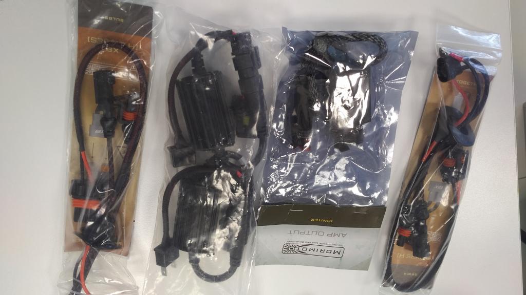

Zafer bayındır 17 Ocak 2018 Yazar Paylaş 17 Ocak 2018 Gelen morimoto 34w H7 xenon kit set,bu parçaları içeriyor Yorum bağlantısı
Oktay Toker 17 Ocak 2018 Paylaş 17 Ocak 2018 Kısa far kablosuna paralel baglanacak,Yapacak kişi için yorumum olmaz. Yorum bağlantısı
Zafer bayındır 17 Ocak 2018 Yazar Paylaş 17 Ocak 2018 (düzenlendi) Morimoto bağlantısı yapıldı; (ben ve iş arkadaşım yapıyoruz) Vay anasına sayın seyirciler.!!!! 17 Ocak 2018 tarihinde Zafer Bayındır tarafından düzenlendi birazdan yazacağım Yorum bağlantısı

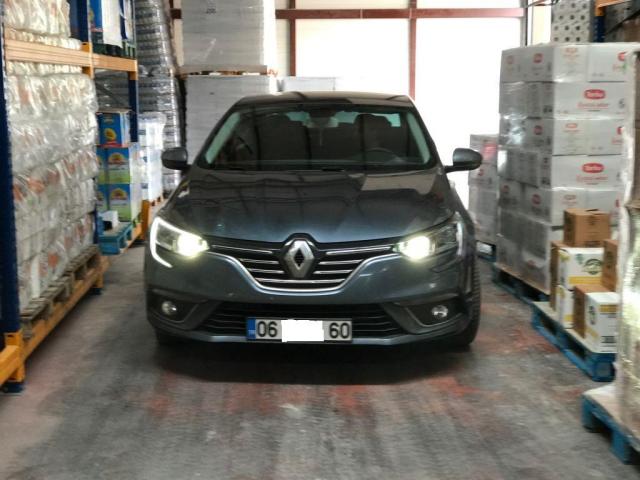

Oktay Toker 18 Temmuz 2018 Paylaş 18 Temmuz 2018 Bursa ilimizden bir arkadaşımızın Megan 4 aracındaki Valeo farlarındaki H7 valeo mercek yerine yeni tip Hella bi-xenon mercek,Bosch Gen5 d1s xenon kit montajı yapmak Rabbimin izni ile kısmet olmuştu.Araç üzerinde duvara karşı video çekimi rica ettim geldiğinde bilahire ekleyeceğim. Yorum bağlantısı
