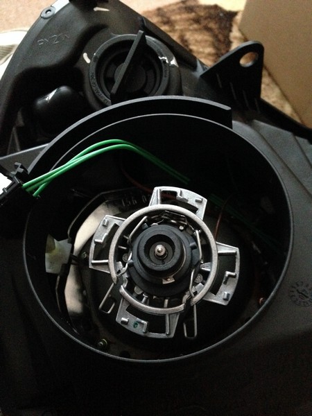

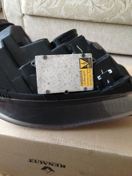

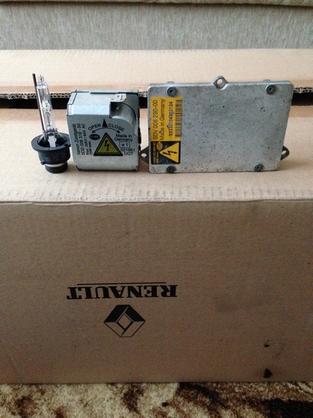

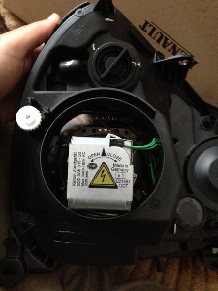

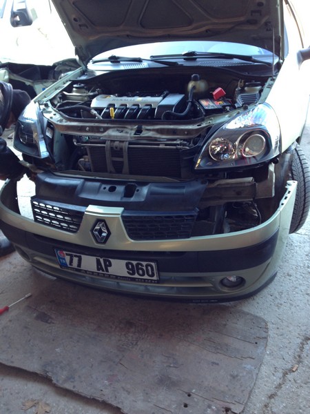

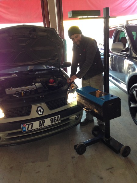

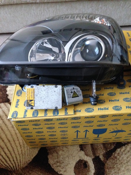

Erkan Filizol 22 Aralık 2013 Paylaş 22 Aralık 2013 2004 model Clio2 aracımın fabrikasyon farlarının güneşten solması benim şevkimi kabarttı bende yeni farlarımı xenon far yaptım geçmişte kör yolculuk yapıyormuşum.Hella xenon FarHella Gen4 balastHella ateşleyici duyPhilips D2S CA 5000K 85122 C1 Ampul Yorum bağlantısı
Erkan Filizol 22 Aralık 2013 Paylaş 22 Aralık 2013 eklediğim fotolar görünmüyor sanırım onuda geçtim mesaj atamıyorum forum biraz farklı sanırım bana biri anlatsın lütfen kanunu nedir bu forumun özel mesaja kapalı olan ilk forum yardım konularıda kapalı anlamış değilim Yorum bağlantısı
Erkan Filizol 22 Aralık 2013 Paylaş 22 Aralık 2013 59 kişi görüntülemiş ama kimse bi cevap yazmamış valla ilginç bir durum Yorum bağlantısı
