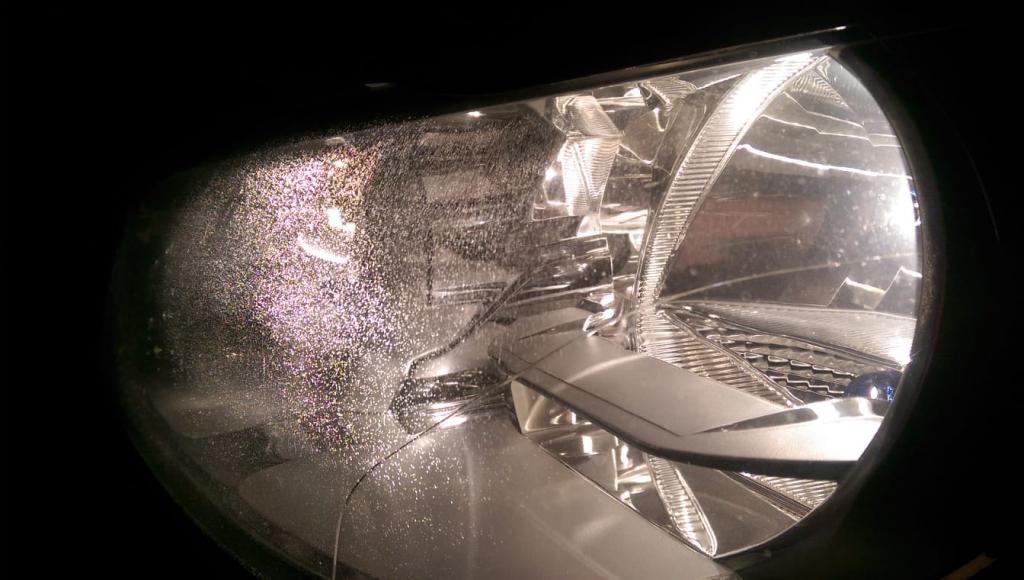

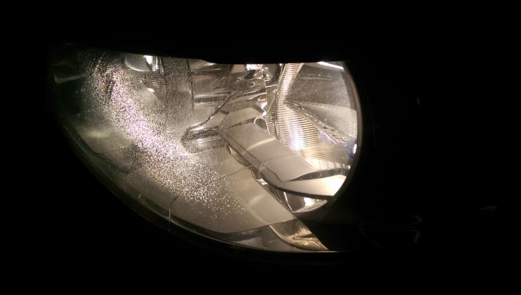

Okan Çiftçi 27 Ağustos 2018 Paylaş 27 Ağustos 2018 Merhabalar, aracımızın sağ farı komple olarak 2 sene önce ufak bir kaza sebebiyle değişti o yüzden sağ far camında bir sıkıntı yok, sıfır gibi fakat sol far camı aşağıya ekleyeceğim fotoğraflarda gözüktüğü şekilde deforme olmuş durumda. Gündüz belli olmuyor, akşam karanlığında, farlar açıldığında en net şekilde belli oluyor bu deformasyon. Fotoğraları da o yüzden en net görülebilecek şekilde çekmeye çalıştım. Aracımız 2013 yılının sonunda alındı, o zamanlarki bilgisizliğimle, beyaz farı "xenon far" demek sanıyordum, bayiye rica etmiştim xenon ampul takılmıştı fakat far yapımız aslında halojen ampule uygun. Daha sonra bu işlere merak salmaktan, arabaya özen göstermeye çalışmaktan mütevellit bu forumu keşfettim. Her birinize teşekkürü bir borç bilirim, eksik olmayın, burdan çok faydalı bilgiler edindim ve haliyle de yaklaşık 3 ay önce "Philips x-treme vision" ampullere geçiş yaptım edindiğim bilgiler doğrultusunda bir seçim yaparak. Uygun olmayan koşullarla bunca zaman xenon ampulle gezmiş olmaktan utanç duyuyorum Forumda daha önce uygun olmayan far yapısına xenon ampul takıldığında, fazla ısınma vb. durumlardan dolayı far camını içten deforme edebileceği gib bir yazı okumuştum, far camındaki bu durumu fark ettiğimde ilk aklıma gelen sebep bu olmuştu. Bu simli gibi, çizik gibi gözüken kısımlara tırnakla dokunduğumda bir gariplik hissetmiyorum, pürüzsüz gibi o yüzden "İçten mi acaba?" diye kafa yoruyorum fakat bu gözüken durum tırnağa gelecek kadar derin mi onada emin olamadığımdan dışardan mı yoksa içerden mi bilemedim. En faydalı sonuca bu konuyu açarak varabileceğimi düşündüm. Bir fikir verebilmeniz hususunda aklınıza takılacak bir durum olmaması için, durumumla ilgili her şeyi detaylıca yazmaya çalıştım. Yardımlarınız bekliyorum, şimdiden teşekkürler Lafı fazla uzatmış ya da konuyu yanlış bir yere açmış olmam gibi bir durum söz konusu olmuşsa affola Yorum bağlantısı
Selçuk Keleş 28 Ağustos 2018 Paylaş 28 Ağustos 2018 Farın içi toz almış ve nemin cama yapışmasıyla camın içine yapışmış gibi görünüyor, kararma değil bu. Açılıp temizlenecek. 1 1 Yorum bağlantısı
Okan Çiftçi 28 Ağustos 2018 Yazar Paylaş 28 Ağustos 2018 1 saat önce, Selçuk Keleş yazdı: Farın içi toz almış ve nemin cama yapışmasıyla camın içine yapışmış gibi görünüyor, kararma değil bu. Açılıp temizlenecek. Haklısınız, eklemeyi unutmuşum hüzmenin yansıma sağlayan tabiri caizse alüminyum bölgesinde kararma vb. bir deformasyon yok. Xenon ampul takarken soketin kauçuk kapağını ortadan delmişlerdi ampulu geçirebilmek için, ordan toz almış olabilir bana kalırsa fakat far içinde hiç buhar olduğunu görmedim. Sizin farklı bir yerdende toz, nem almış diyebileceğiniz bir yer var mı? İşin ehli bir usta bulup camı söktürürken orayı da kontrol ettirmek isterim, yardımınız için teşekkürler. Yorum bağlantısı
Oktay Toker 28 Ağustos 2018 Paylaş 28 Ağustos 2018 Nemden ziyada far camı içi vernikli olmadığı için bilinen kumaş mıknatıslığı şeklinde bütün her şeyi çeker.Cam açılıp temizlensede he rşekilde şu halinden daha iyi olsada fabrikasyon temizliği beklememenizi öneririm. 1 1 Yorum bağlantısı
Mahmut Akbulut 28 Ağustos 2018 Paylaş 28 Ağustos 2018 Xenon sistemler halojene kıyasla daha fazla ısı ve ışık oluşturduğu için , far camı içinde yada dışında kılcal çatlaklara , renk solmasına , far içinde islenme ve kararmaya , vernik atmasına neden olur ... 1 1 Yorum bağlantısı
