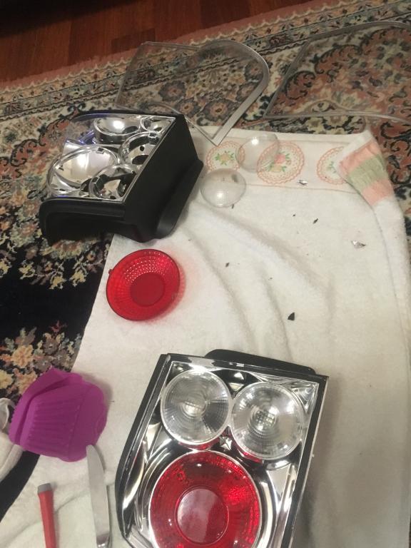

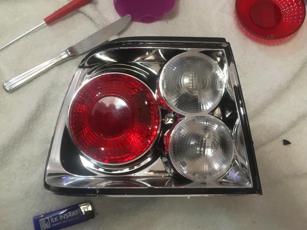

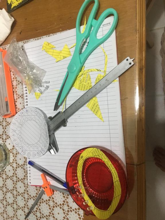

Herkese Merhabalar yeni aracım olan 2001 seat ibiza aracıma stop çalışması yapmaya karar verdim. İnternetten şansa aracıma uygun stop aldım.089B004E-1F00-4EC4-8D1F-647C6347E4A7.thumb.jpeg.d38070d40e592b4d48f9ff5223e44255.jpeg Stop yuvası skyline'a benzeyince aklıma ilk gelen o oldu ve işe başladım.

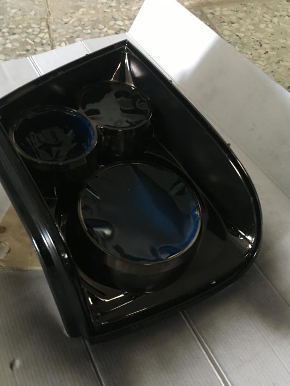

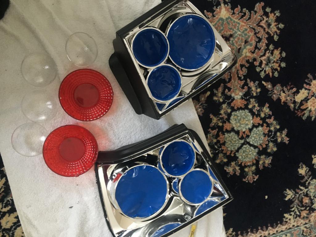

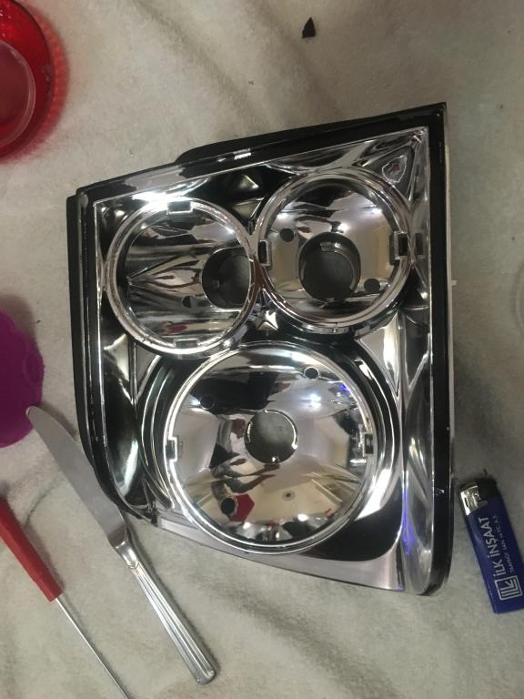

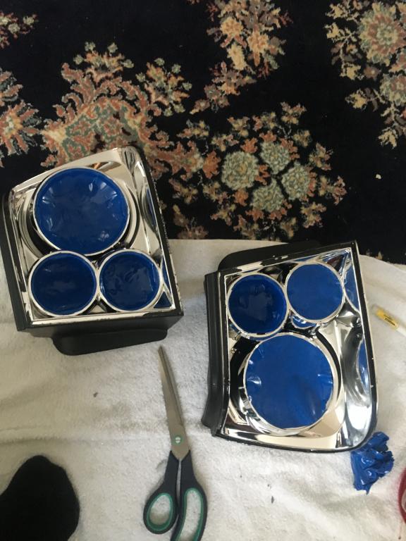

▪️İlk olarak stobu fırında 8dakika civarı beklettim önündeki camı sökmek için. Dramel ile kesmek istemedim. Daha sonra stop'ta ki ampül kapaklarını çıkardım ve parlak krom olan yerleri siyaha boyadım.C7DC0847-42D9-40B0-A5A2-D2D3AAEDA8F7.thumb.jpeg.56cfc39c6591499171c8d816fbbfed61.jpeg6DF5C113-070E-4558-B8A9-482630B330B0.thumb.jpeg.ebed0c9aaa71eba8a868a3c40ec7cc31.jpeg4557F9F3-F106-462D-91D8-FF7F1127D518.thumb.jpeg.8c9b0134fc9cdb9d659aa7af6e115a16.jpegF60D20C8-B544-451E-A1BA-B94B8661D149.thumb.jpeg.894f9d74ffb50bf19bf59aa53227b174.jpeg3FC603D3-C9A3-44BD-A5A1-05021528F88A.thumb.jpeg.a7191caac65730b47a6136ea4f2a482b.jpeg
▪️Ardından başladım planlamaya

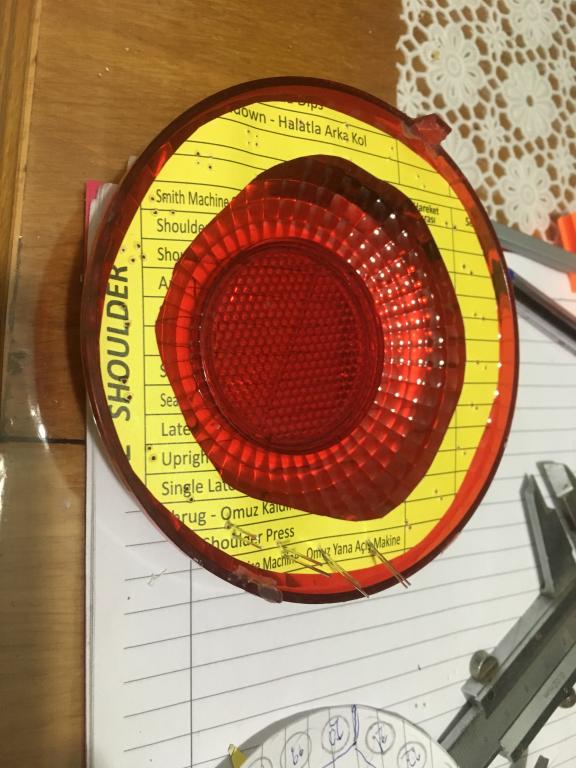

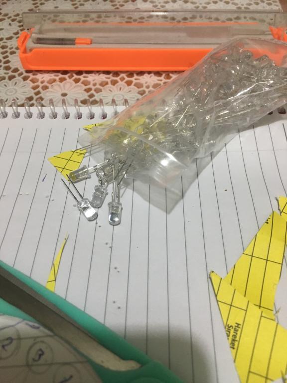

stoplar daha güzel duracağını düşündüğüm için mantar led kullanıcam (aslında elimde fazla var eritmek istiyorum:lol:)
6269A0B5-BFBE-48CB-84B7-1D2FAB78E317.thumb.jpeg.78d008bdc47ce48906f64ffaa47a0096.jpegFCEFAC2D-0542-43FC-A6D6-11021D5690B6.thumb.jpeg.5b8373d233446a68cb53438d6a528b6e.jpegE43F3CC4-CC15-4C7F-B7B1-04F221497D56.thumb.jpeg.d634834ffddfffecbf64e64d4d29fd1f.jpeg08056A52-9763-4C58-A235-616CB7BF90F8.thumb.jpeg.a22e85527b4afeecd3dbf1c197940d5e.jpeg

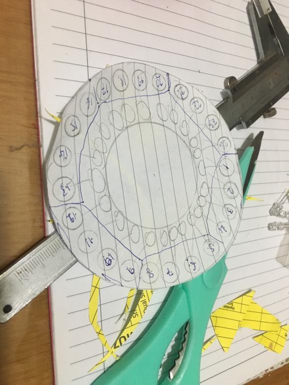

Abilerim benim planladığım şu
▪️Sinyal kısmını full kaplayıp kayan sinyal yapıcam (sağ-sol) olarak
▪️Geri viteside Halka şeklinde yapıp içine ufak çakar koymayı planlıyorum biraz yasadışı iş yapıcam ama olsun:fiuw: :lol:
▪️Stop bölümünde 24 adet mantar led kullanıp bir çerçeve yapmak . Bu mantar led çerçeveyi sadece parklara bağlayacağım.
24 mantar ledi 4lü paralel bağlayıp 100ohm direnç koyup voltaj ayarlı regülatöre bağlayacağım. Sebebi parlaklığı düşük tutup stop lambasını gözükmesini sağlamak.
Neden çerçeve dediğimi düşünüyorsanız fotoyla ekleyip göstermek isterim.
5CC5F29E-4916-4F04-9DA1-6905CEBB55E5.jpeg.ead5ca6f01a5a0d26c466df279d12660.jpegBu arkadaşın yaptığı gibi parkları stoplardan ayırmayı planlıyorum.
Sizlere sunmadan farları kapatmak istemedim sizin önerilerinizi önemsiyorum :)Teşekkür ederim..

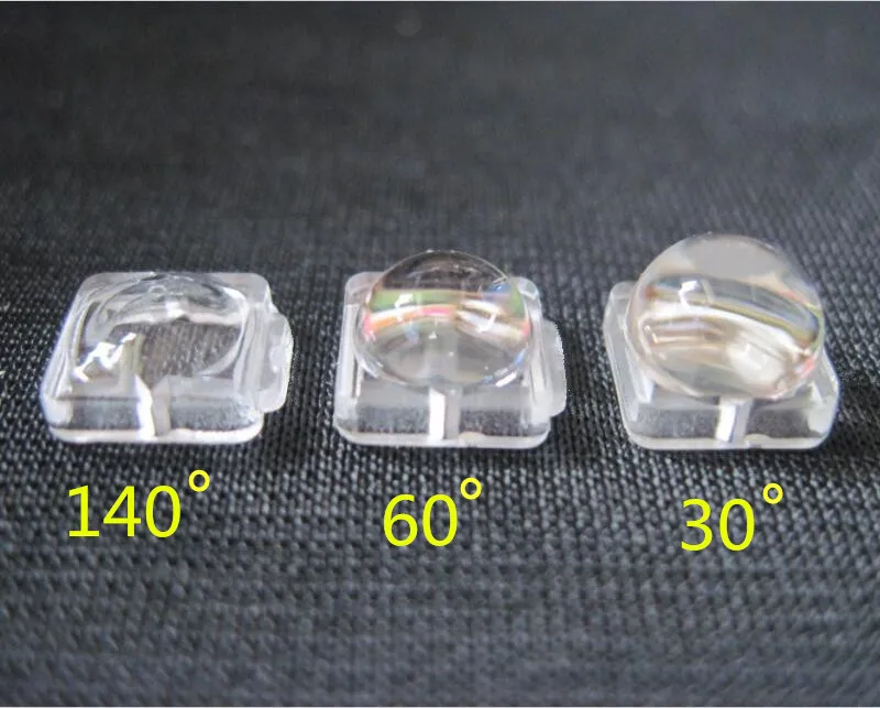

Led teknolojisi bu kadar ilerlemişken mantar , flux , power , cob , smd gibi ledlerle uğraşmak yerine , biraz daha ek bütçeyle cree led kullanarak çok çok daha iyi sonuçlar alınabilir .
Kullandığın mantar ledler gündüz görünürlülüğü olmayan ledlerden , trafikte ciddi sıkıntılar yaşatabilir . Bence işin daha başındayken reflektörlü yada lensli ledlerle çalışmalısın ...

 Gündüz fark edilme olayını düşündüm araştırdım aynen haklıymışsın abi oyüzden smdye dönüş yapıcam.
Peki smd'led kullanırkende 4tanede bir 100ohm dizisinimi kullanıcam yoksa değiştirmemmi lazım ?

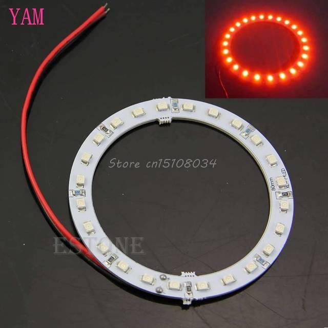

Park lambaları için daha kolay olsun diye hazır led halka kullanmayı düşünüyorum .
stoplarada dediğiniz gibi mercekli led kullanıcağım

Bu tarz sık döşenmiş SMD 5050 chipli angel halkalardan kullanırsan ve bu smd 5050 ledlerin üzerine 30 derece lens koyarsan , daha iyi ışık elde edebilirsin . Bu tarz uygulamalarda gündüz görünürlülüğü çok önemli buna çok dikkat edin ...

Bunu dikkate alıp tekrardan planı değiştiricem
