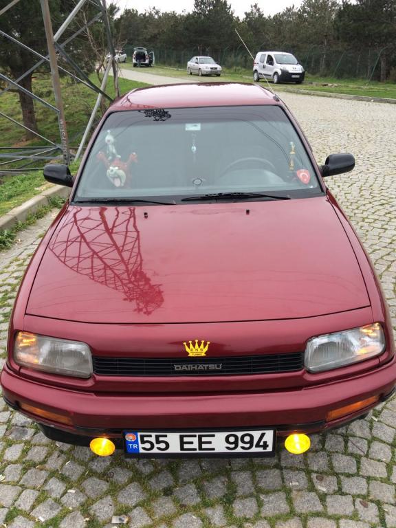

İsmail Soydan 25 Nisan 2016 Paylaş 25 Nisan 2016 Merhaba arkadaşlar gecen ay daihatsu appulse markalı bir japon aracı aldım. Arac cok hosuma gitti ancak far camini ve sistemini degistirmek istiyorum. Xenon far ve pleksi cam yapmam lazim bu konuyla alakali nasil bir calisma yapmaliyim yada istanbul avrupa yakasinda olupta bu isten anlayan yardimsever arkadaslar herhangi bir pazar gunu birlikte yapabiliriz simdiden tesekkur ederim Yorum bağlantısı
Mustafa Arıkan 25 Nisan 2016 Paylaş 25 Nisan 2016 Camın içinin kalıbını alırsanız kolay olur yapması. Şeffaf pleksiyi fırında ısıtıp kalıbın üzerine koyuyorum. Kenarları güzelce kalıba oturtup soğuyana kadar bekliyorum. Yorum bağlantısı
