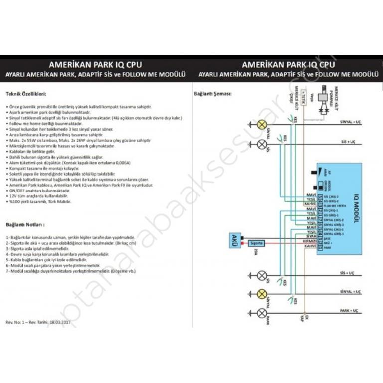

Atakan Yamalı 11 Temmuz 2019 Paylaş 11 Temmuz 2019 Merhaba aranıza yeni katıldım umarım derdime çare bulurum şimdiden teşekkürler. Bir tane modul aldım internetden fallow me home,amarican park,adaptis sis 3'ü bir arada.Şemaya göre baglantılarını yaptım merkazi kilitden açma kapama kablolarını buldum.Asıl sorun modülden gelen kahve rengi kablo'ya merkezi kilit pompasından ( + )'yı bulamamak.Aslında kendi çapımda araştıra araştıra bir + buldum dıreksıyon altındakı soketten diyotları da bagladım fakat sonuca ulaşamadım. Honda araçlarda merkezi kilit pompasının +'sı -'si fark ediyormu nasıl bir yol izlemeliyim? Yorum bağlantısı

Oktay Toker 9 Kasım 2019 Paylaş 9 Kasım 2019 Merkezi kilitte tetik kutbu aracın modeline göre farkeder. En sıhhatli baglantı kapı içini açıp motor ucundan tetikler için kablo baglamak yada kapı baglantı soketinden ucu tespit edip baglantıyı almanızdır. 1 Yorum bağlantısı
