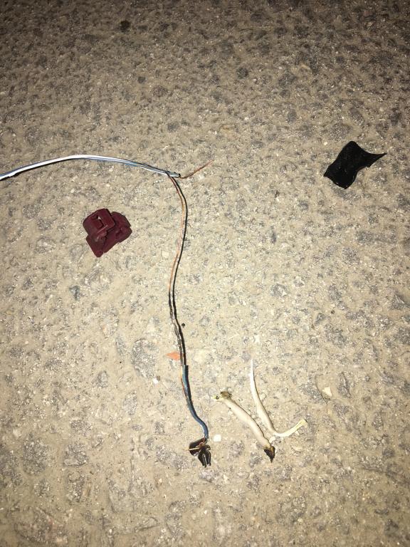

Mehmet Hatipoğlu1679652608 20 Ağustos 2019 Paylaş 20 Ağustos 2019 Herkese merhaba, Başımdan yeni geçen bir olayı sizinle paylaşmak istedim. 2 gün önce aracımda park lamblarının sigortası yanmıştı, aracım megane 2 sigorta sı motor bölümünde ve oldukça zor bir yere konumlandırılmış, geçen gün değiştirmek için söktüm ve 7,5 amper sigortayı değiştirdim, ilk denememde ışıklar gelmedi daha sonra tekrar başka sigorta taktım ve parkları açtım araçta her şey çalıştı o sırada kapı kollarına daha önceden 5mm mantar led montajı yapmıştım, aracın parklarından enerji alıp gece yanıyordu, arka kapıdan bir duman çıktığını gördüm ve farları kapadım hemen kapıyı açtım gördüm ki paralel aldığım kablo komple dış kılıfı erimiş. resimide paylaşıyorum, mantar led fazla akım çekmez diye evde bulduğum tek damarlı ince bir kablo kullanmıştım maalesef az daha çok büyük sorunlara neden olacaktı, sizde mutlaka önemsiz diye kablolamada dikkatsiz davranmayın. ama hala anlamadığım 20mA çeken bir mantar led kabloyu nasıl ısıtıp eritir bakırını ortaya çıkararak iki teli birbirine karıştırır. Yorum bağlantısı

Mehmet Hatipoğlu1679652608 21 Ağustos 2019 Yazar Paylaş 21 Ağustos 2019 teşekkürler Selçuk Bey, evet diğer tesisatlarıda kontrol etmeye karar verdim,en azından belirli periyotlarda paralel olan yerlerde kontrol yapmak gerekiyor, bu işlemi yapalı yaklaşık 8 ay olmuştu, diğer kapıları kontrol ettiğimde bir tanesinde daha hafiften kablo izolatörü ısıdan geri çekilmeye başlamış. ve en önemlisi gerçekten sigortaya bağlı bir hat kullanmak gerekiyor, sigorta atmasa hiç farkına varamıcaktım:/ Yorum bağlantısı
Mehmet Ozyurek 28 Eylül 2019 Paylaş 28 Eylül 2019 Ledin çektiği akım değil bu. Kısa devre var. Daha önceki sigortanız da bu sebeple atmış. Yeni taktınız Sigorta muhtemelen adi bir mal ve atmamış. Benzerlerini gördük kendi eriyor ama atmıyor. 1 Yorum bağlantısı
