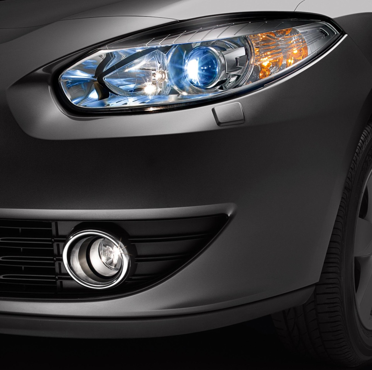

Aşağıdaki showrooma xenonlu bir fluence gelmişti biraz bakıyım dedim.
Tabi en merak ettiğim şey farın markası ve bi-xenon olup olmadığıydı.
Daha önce megane'da valeo kullanılıyordu biliyorsunuz. Fluence'da oem xenon far Mako imiş. Balastına bakamadım muhtelemen AL'dir.
Mako bir kaç yıl önce Automotive Lighting bünyesine geçti bir çok alman aracına oem sis farı üreten bir firma.
Halojen fara bakmadım markasını bilmiyorum.
Ama beni hayal kırıklığına uğratan şey bi-xenon olmamasıydı. Üretici neden böyle bir şeyi tercih eder anlamadım. Bi-xenon olmayan far mı kaldı artık ?
Farlar kapalıyken selektör yaptığınızda diğer bir çok renault ta olduğu gibi kısa farlar devreye giriyor ama halojen uzunlarla selektör yapabiliyorsunuz.

Fluence farı A.L. marka.Bi-xenon değil.
Megane ve Sport tourer A.L. marka.Bi-xenon.
