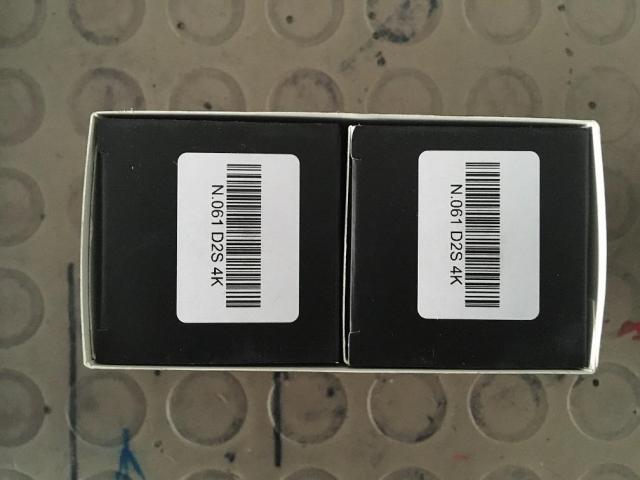

Ürünlerin satın alındığı yer :
https://www.theretrofitsource.com/bixenon-morimoto-mini-d2s-stage-3-CRK-D2S?quantity=1
Ürünler gümrük vergileri ödenerek alınmıştır. Satın alınan site Türkiye'ye de gönderim yapıyor fakat gümrükte sorun olup olmayacağı hakkında doyurucu bilgi edinemediğim için aracı bir firma ile ürünleri getirttim. Ellerine ulaşan paketimi yaklaşık 10 gün içinde adresime ulaştırdı. Aracı firma ile ilgili tüm bilgilere sitesinden ulaşabilirsiniz.

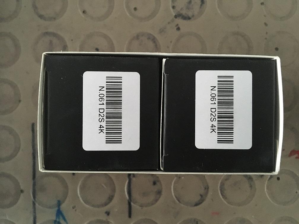

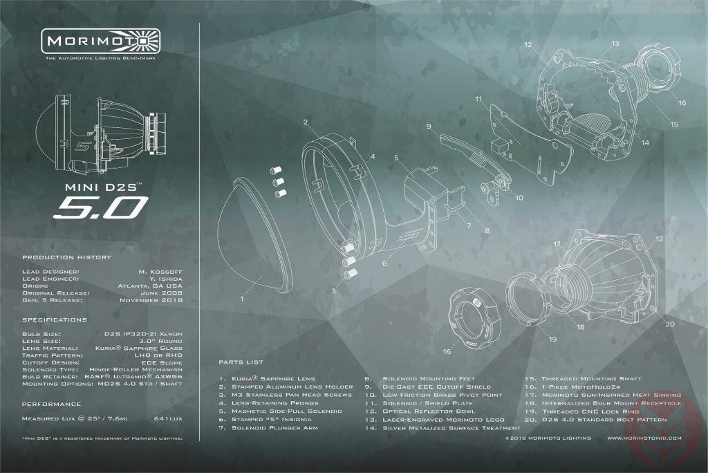

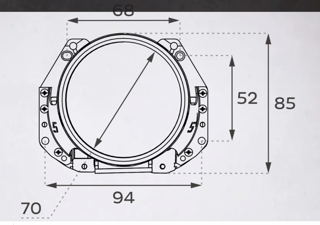

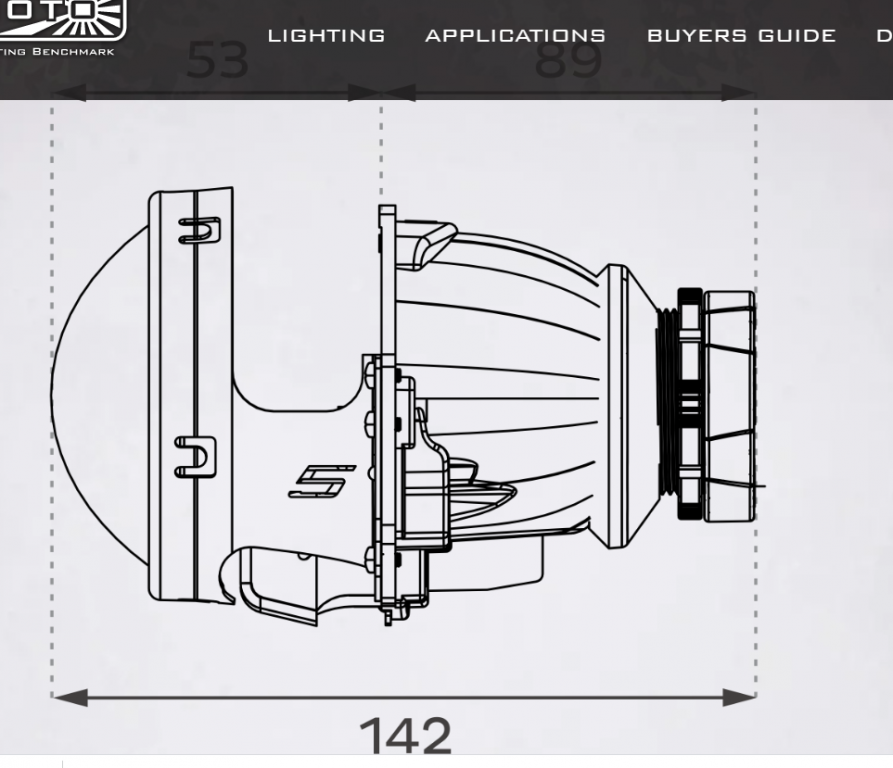

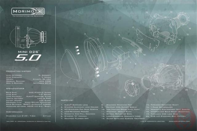

Ürün özelik ve ölçüleri :
Not Ölçüler milimetredir.

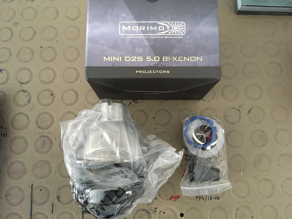

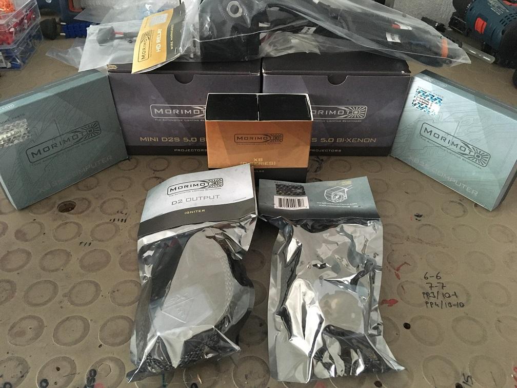

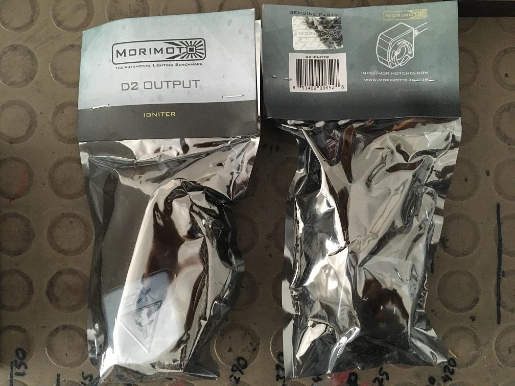

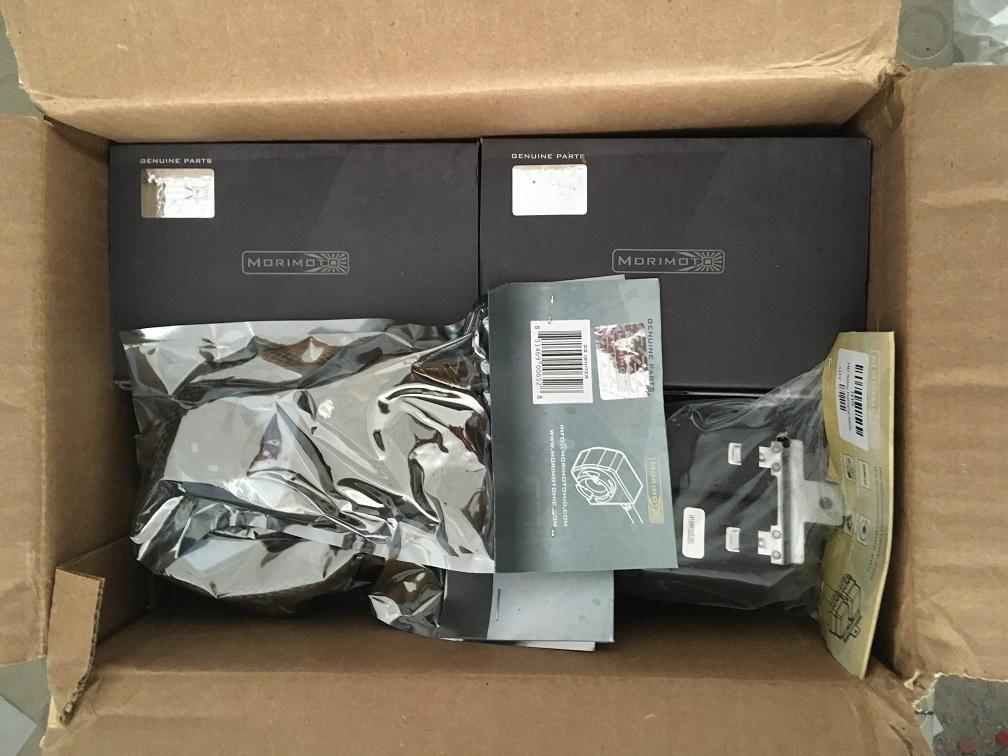

Kargo ve paketleme güzel yapılmış. Paket fazlasıyla sağlam olarak elime ulaştı.
Paket içeriği

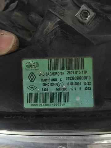

Uygulama yapılan far etiket bilgileri

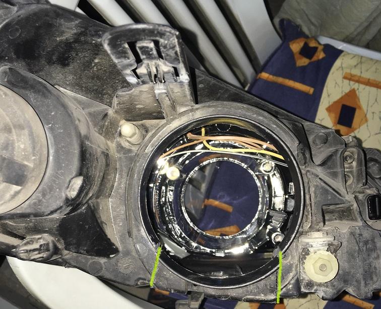

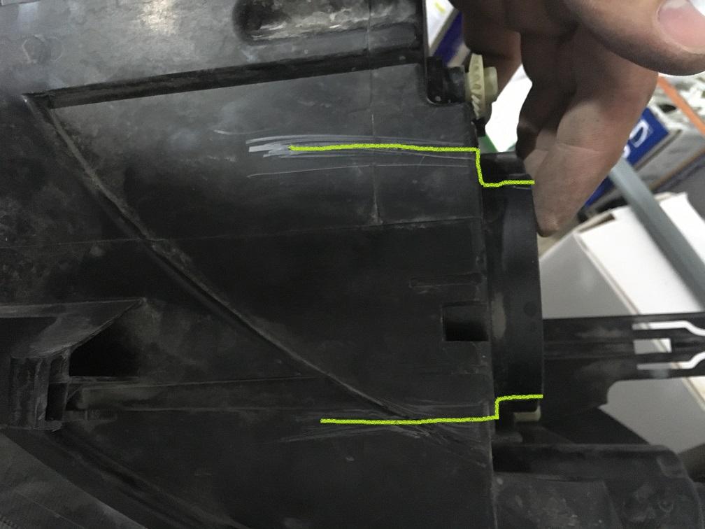

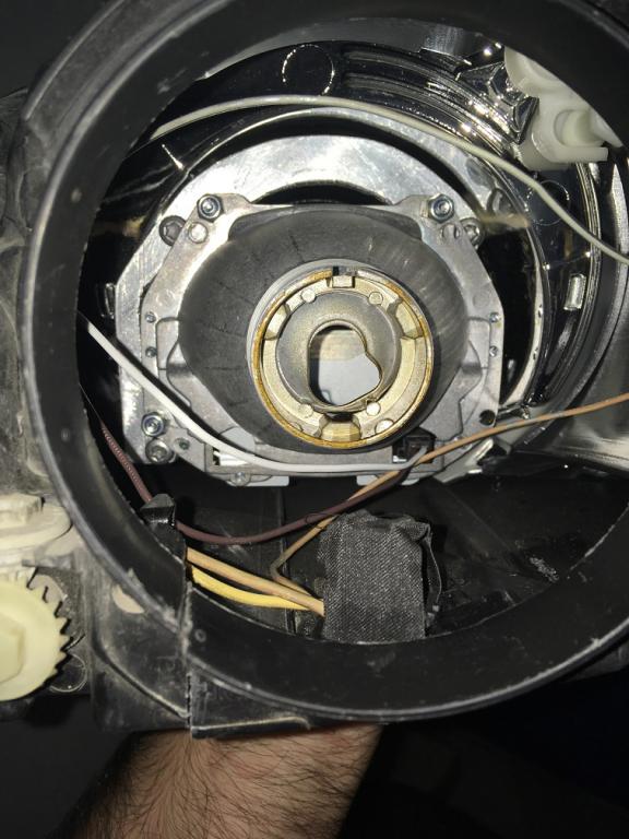

Far arka taraftan demir testeresi ile resimdeki çizili yerlerden kesildi. Not Keserken  tozun içeri kaçmaması için dikkat edin sonra temizlemesi zor oluyor :)

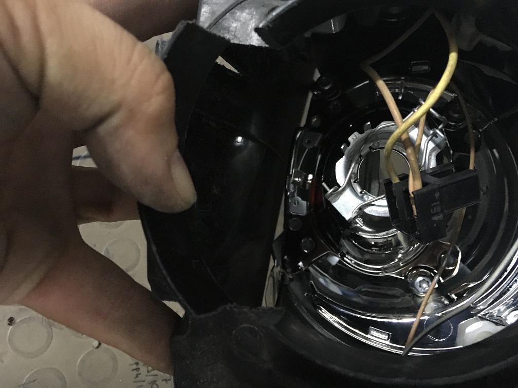

Kesilen bölge esnetilerek orijinal halojen mercekler sökülüp çıkarıldı

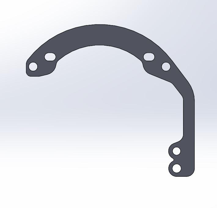

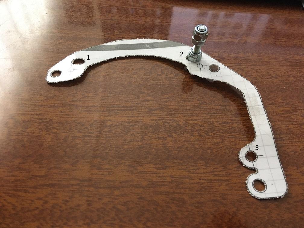

Bağlantı noktaları aynı olmadığı için ara bağlantı parçası tasarlandı
Ara bağlantı parçasının denemesi

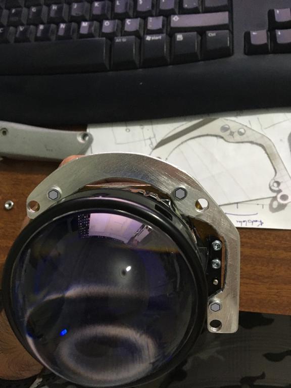

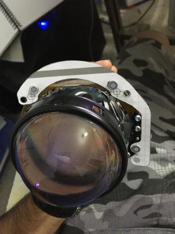

Hafta sonu lazer kesim yapacak yer bulamadığımdan ve beklemek istemediğimden testere ve eğe kullanarak parçayı kendim imal ettim. 3mm kalınlığında alüminyum sacdan imal edildi.
Öncelikle vidalar kağıt örnekte olduğu gibi ara bağlantı sacına sabitlendi. Bağlantı sacının 1, 2 ve 3 numaralı deliklerine 2 numaralı delikteki gibi alttaki fiber somunu sabitlendi. Buradaki dikkat edilecek husus alttaki somun sabitlenirken mercek deliklerinden rahat geçecek şekilde alıştırılarak sıkılmasıdır. Çünkü fara önce sac onun üzerine mercek sıkılacaktır.

Mercek takıldıktan sonra önce M4 somun onun üzerine M4 fiberli somun takılarak bağlantı tamamlandı.

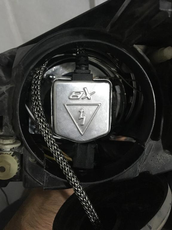

Ateşleyici bu şekilde sığdığı için yukarı bakacak şekilde takıldı

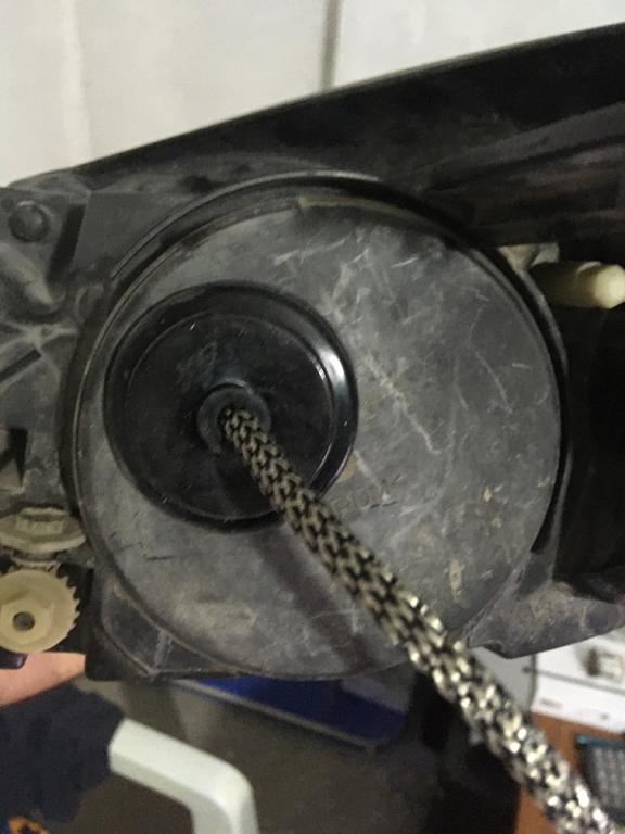

Toz kapağı kesilerek gromet yerleştirildi

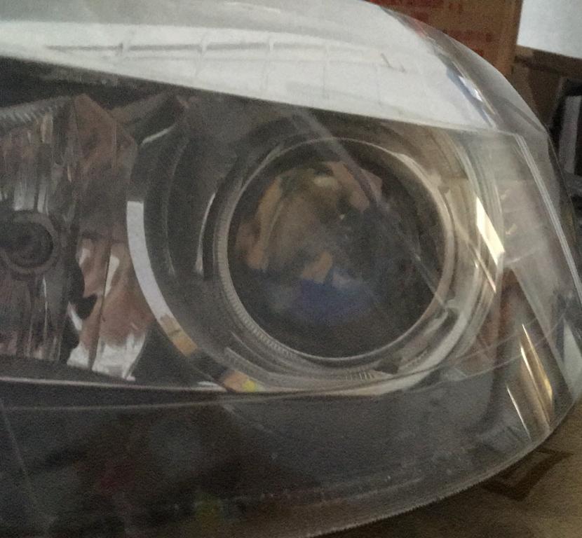

Mercek montajının tamamlanmış hali

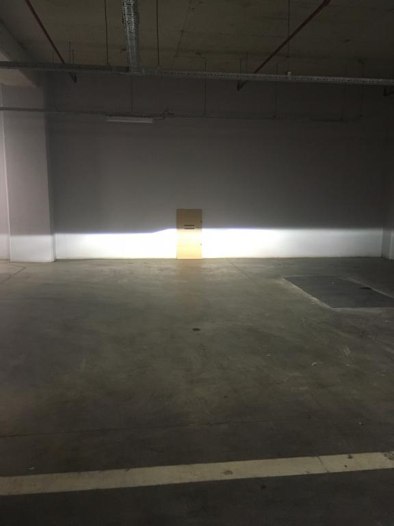

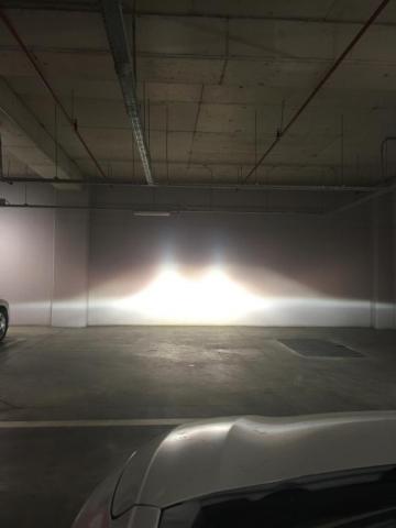

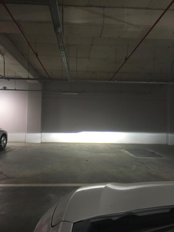

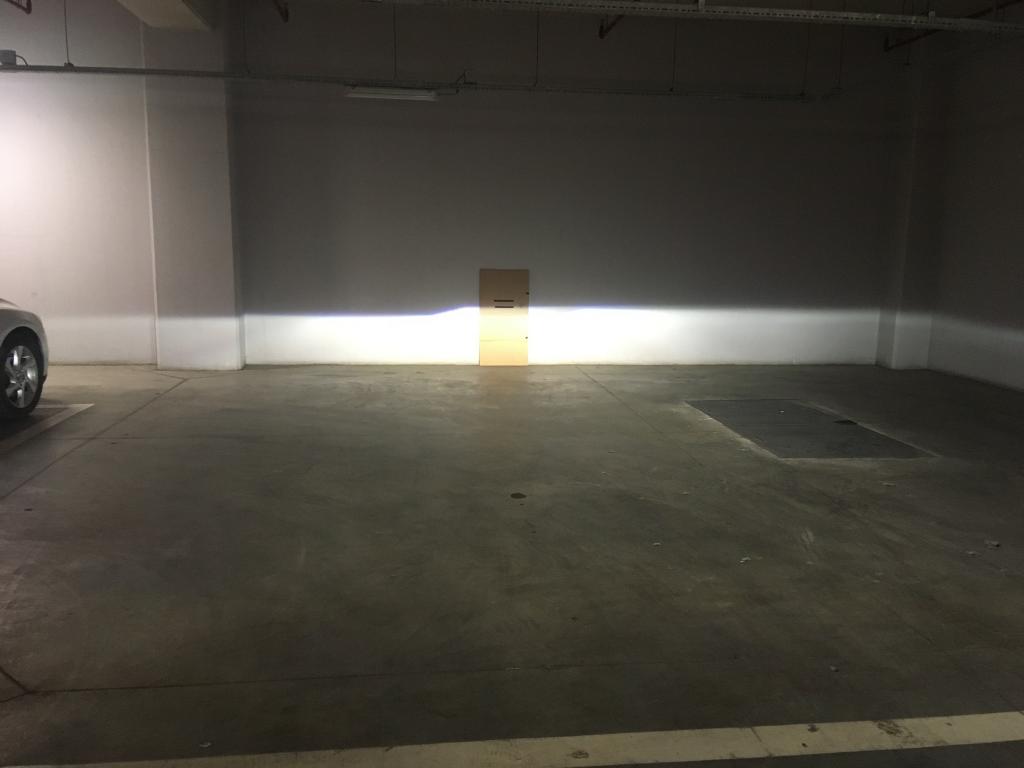

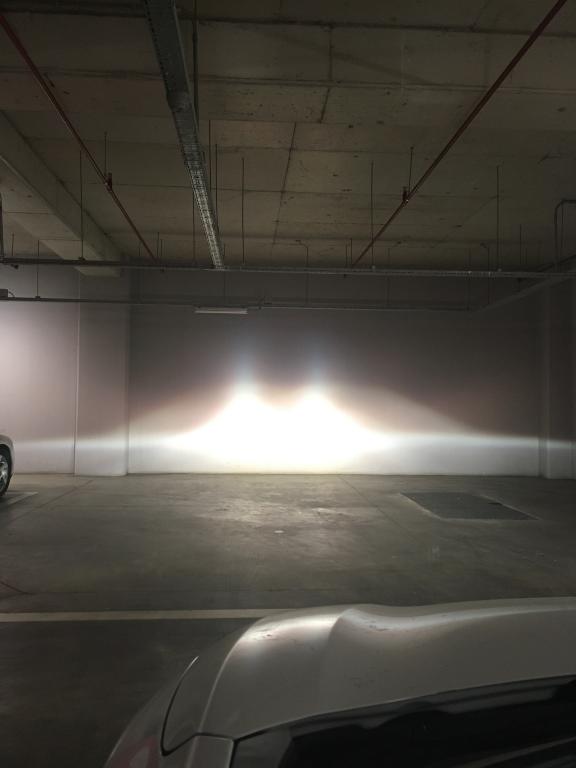

%1 eğim olacak şekilde far ayarı yapıldı.
Kısa uzun görselleri

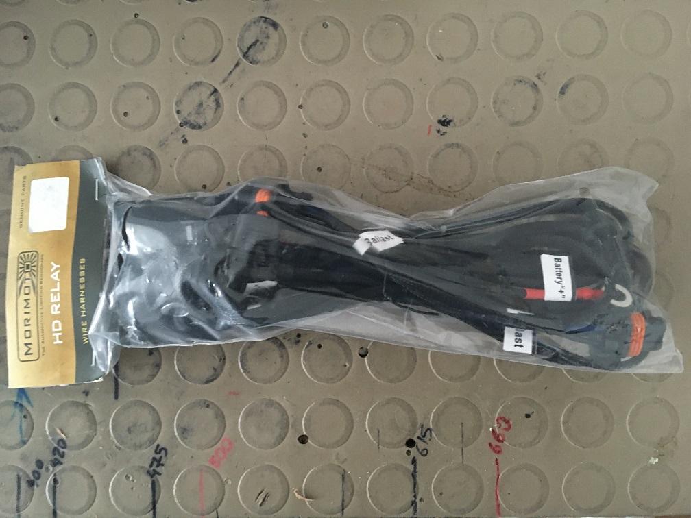

Elektrik tesisatı ile ilgili bilgileri paylaşmadım zaten yeterince bilgi mevcut. Şuan tek sorun farlar kapalıyken selektör yaptığımda xenonlara anlık enerji verilip kesiliyor. Araştırmalarıma göre bu zararlıymış. Araya 1 adet ön gecikmeli röle ve 1 adet oto röle ile yapacağım basit bir devreyi ekleyerek kısalar kapalıyken selektör yapınca sadece orijinal uzunların yanmasını sağlayacağım. Kısalar yanıyorken hem bi-xenonun hem de orijinal uzunları yanmaktadır. Devreyi denedikten sonra onun da ayrıntılarını eklerim.

Videoları düzenleme yapmadan liste şeklinde ekledim.
Hatalı ayarlama ihtimalini düşünerek eğimi 1.kademede %1 olarak ayarlamıştım. Benim ayarladığım eğim biraz yakını gösteriyor gibi geldi bana. Daha detaylı ölçerek ayarını gözden geçireceğim. 1 den 0 a alınca baya ileriyi aydınlatıyor ama o da karşıdan gelenlere rahatsızlık verecek seviyede gibi. İkisinin arası karşıdakilere rahatsızlık vermeyecek şekilde bir kaç denemede tam ayarı yaparım sanırım.
