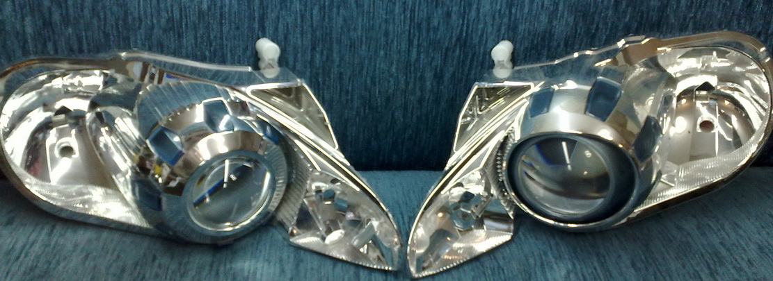

İlker Kemal1679652572

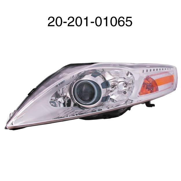

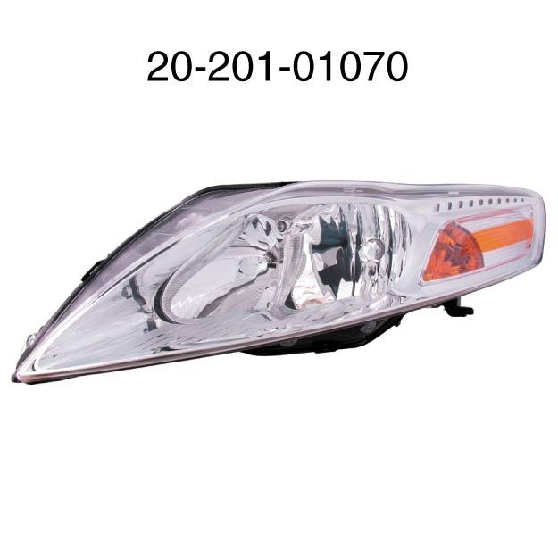

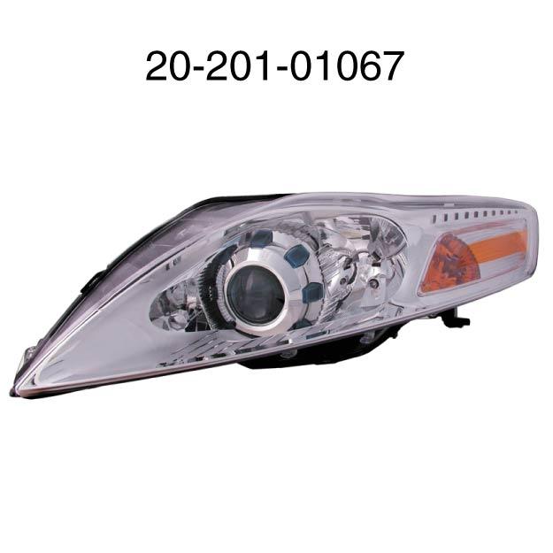

Mondeo IV farı iki tip merceğe sahip.H7 mercekli farı adaptif, D1S Bi-xenonlu farı adaptif değil..Ayrıca bu iki fardada viraj aydınlatma ampülüde mevcut.
Direksiyon hareketine göre farın mercek kısmı dönüyorsa bu far adaptif özelliklidir.
Sağ resimdeki adaptif h7 ,sol resimdeki d1s bi-xenondur.Şkisi Arasında çok buyuk aydınlatma farkı vardır.

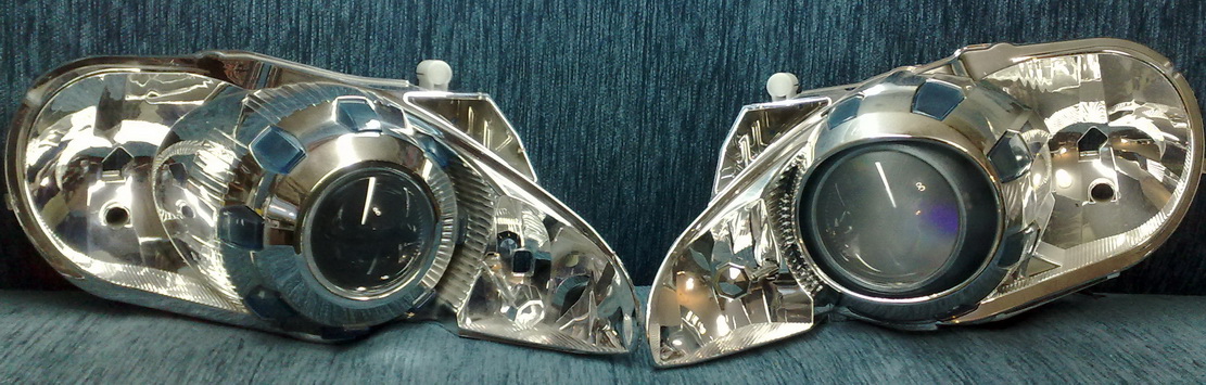

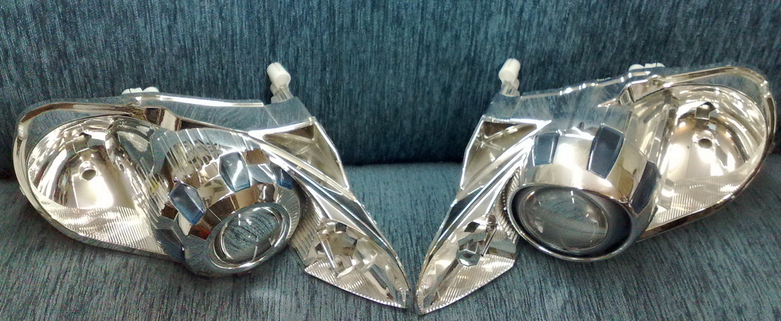

Benim yaptığım mercek montajı işleri tamamiyle farklı bir işlemdir.Diğer konularda örnekleri görebilirsiniz.Resimdeki taslardan hiçbiri kullanmıyorum.Siz tam olarak ne yapmak istediğinize karar verdikten sonra yardıma ihtiyaç duyarsanız yardım edebilirim.
