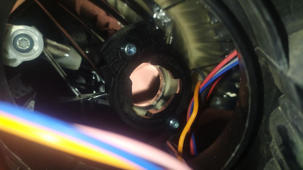

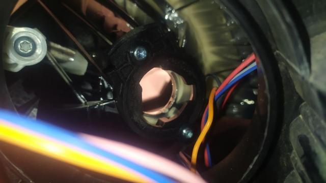

Evet şimdi sorunu kısmen çözdüm gibi faydası olması açısından bir paylaşım yapmak istedim ama yine de tam performans sağlayamadım değerli görüşlerinizi yazarsanız sevinirim...
Fotograftaki ampül yuvasını yıldız alyanla söktüm ve ustteki vidanin altına 3 tane ince somun koydum ve böylelikle farın kafası yukarı kalkmış oldu ilk etapta sorun ortadan kalktı tabiki

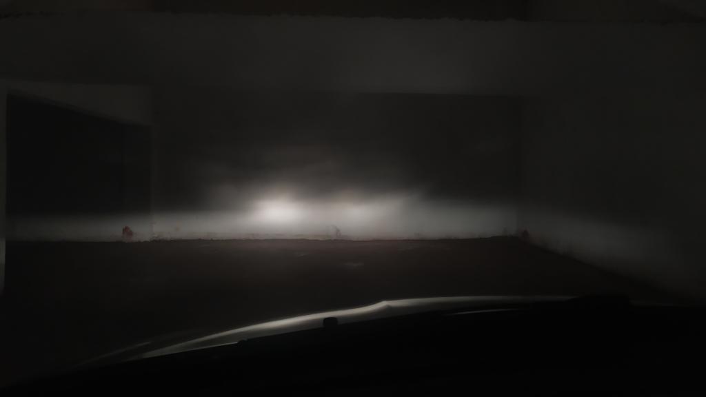

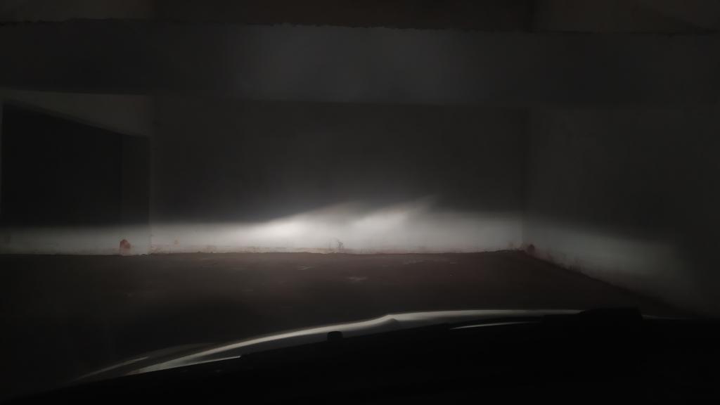

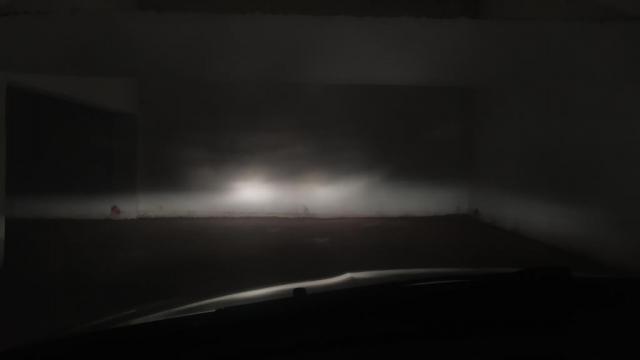

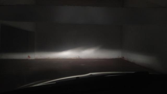

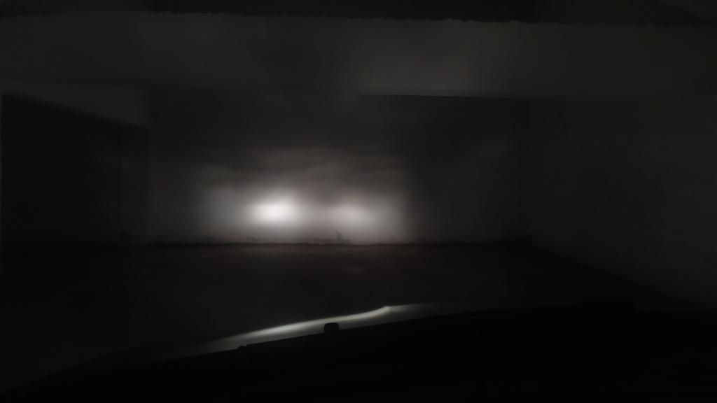

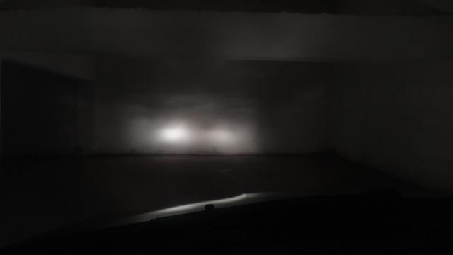

Ancak şimdi de sanki sağ uzun farım toplu değil dağınık ışık yayıyor gibi fotoğrafları yüklüyorum bakıp yorum yapmanızı rica ediyorum...
Fotoğraf lar sadece kısa sadece uzun ve uzun kısa bir olarak 3 farklı fotoğraf çektim.
Selçuk Keleş
Odağı bozduğun için ışık kaybı yaşanıyor.
Kısa farda da sağda zayıflık var umarım ampuldendir.

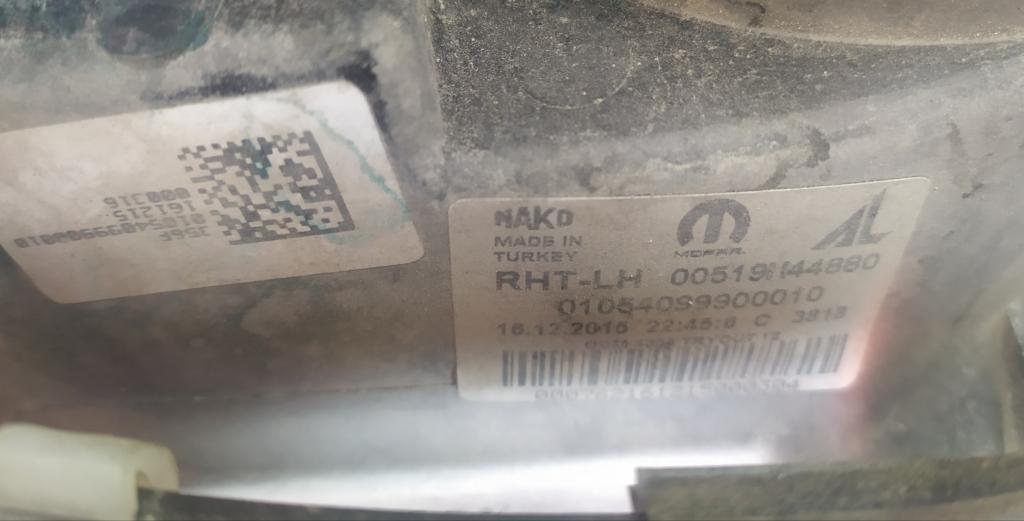

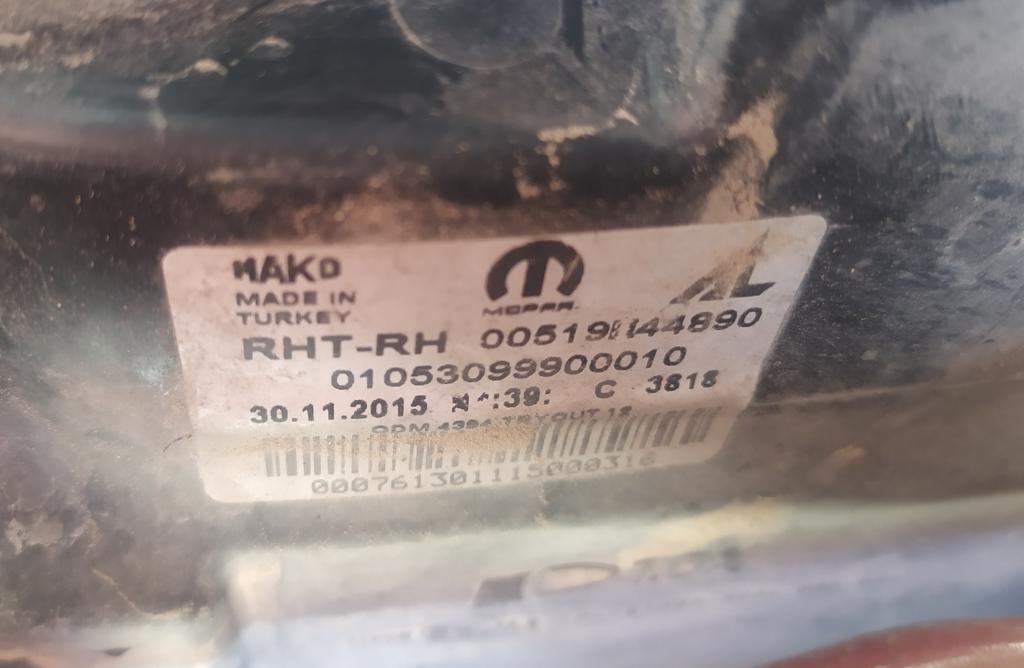

Farların üzerindeki beyaz etiketlerin fotosunu yükler misin ?
Enver Onur
Aslında kisalarimi yeni değiştirdim ama sağ far dediğiniz gibi bira zayıf duruyor ayrıca kesme hattı da çok belli değil sola göre etiketin fotoğrafını çekip paylaşacağım hocam.
Enver Onur
Sağ ve sol farlarin etiketleri bunlar
Bir saat önce, Selçuk Keleş yazdı:
Selçuk Keleş
Farlar orjinal. Sağ tarafta üretim hatası olabilir.
