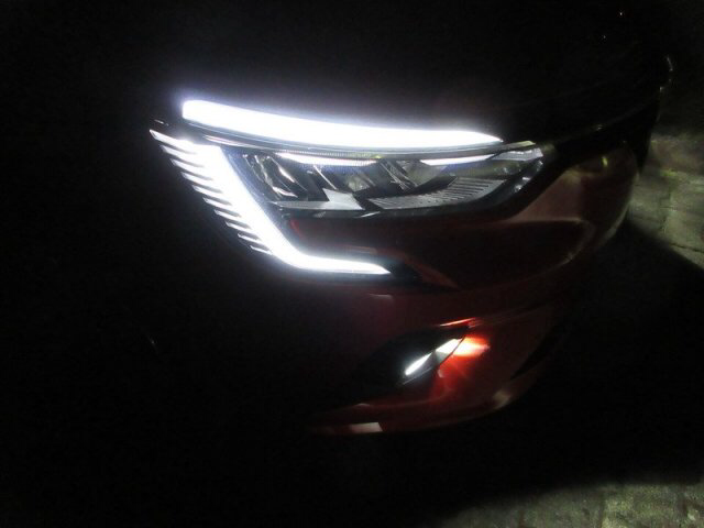

AL-Mako üretimi Led farlar tüm clio modellerinde standart, Icon donanımı C tipi gündüz farları ile diğerlerinden ayrılıyor.
Kısa farların performansı çok iyi, gün ışığı rengine yakın, daha sarımsı olsa daha iyi olacaktı. Uzun far performansı pek iyi değil.
Uzunlara geçtiğinizde farlar yukarı kalkıyor, kapattığınızda eski haline dönüyor.
Sis farları da led, köşe dönüşlerinde kısılıp açılarak aktif oluyor.

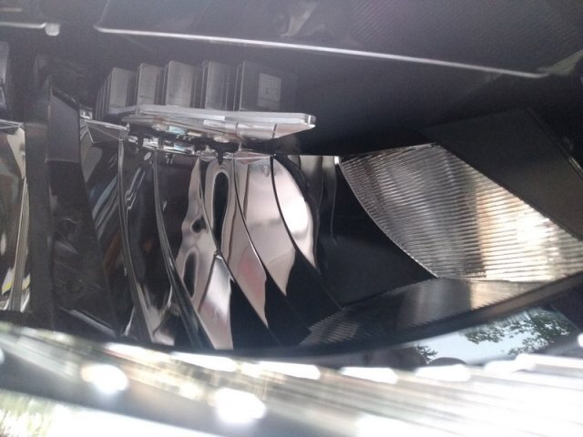

Far reflektörlü tasarıma sahip, 3 bölümden oluşuyor. En dıştaki bölüm kesilme çizgisinin sol tarafını yani  yatay giden kısmı, ortadaki bölüm sağa yukarı açılan kısmı oluşturuyor.

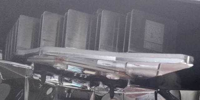

En içteki bölüm uzun far ışığını veriyor. Tahminimce her bölümde 800 lümenlik led’ler kullanılmış. Bu nedenle kısa far ışığı çok tatmin edici iken selektör gücü tek ledle biraz zayıf kalıyor.
Her bölümdeki Led ve soğutucusu
