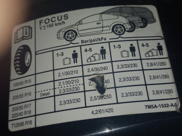

Merhaba, Focus 2.5 aracıma 17 inch jant alacağım. Kapı eşiğinde ki bilgi etiketini aşağıya bırakıyorum. 17 jant için 205/50 lastik öneriyor. Sahibinden de ikinci el orjinal focus jantlarına baktım ama 17 inch 205 jant bulamadım filtre de çıkmıyor. Taban genişliği hepsinden 225 olarak gözüküyor kafam karıştı. Yardımlarınızı bekliyorum.

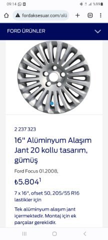

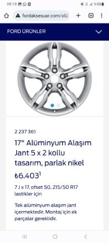

2: Şimdi aracımda bu 16 jant var. Takmak istediğim jant ise ikinci fotoğrafta. Takmak istediğim 17 jant ın açıklamasında Ford 215/50 lastikler için demiş. Yani ben bu jant a 205/50 lastik takamazmıyım? Jantın genişliği benim eski 16 jantımın genişliği ile aynı değil mi?
Screenshot_20230404_091427_Chrome.jpg.a1660173ade193cf86bed09b0cef5db2.jpgScreenshot_20230404_091931_Chrome.jpg.42e01166c8851cec96706657f3345fb5.jpg

Peki hocam Ford un sitesinde attığım 17 jant ın açıklamsında neden 215/50 R17 lastikler için yazıyor? Ben buna 205/50 R17 lastik takamıyormuyum?
Ahmet İhsan Akşen
Muhtemelen focus 3 jantı.
215/55R16 ve 215/50R17 olarak çıktılar. O yüzden öyle yazıyordur.
J 7 olduğu için 195-225 (önerilen 205-215) arası taban genişliği olan lastikler uygundur.
205/50R17 cuk diye oturur.
Fiyatı uygun olsun diye 225/45R17 de takabilirsiniz ama muayenede sıkıntı yaparlar mı bilemem.
