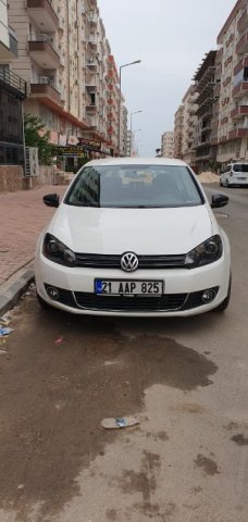

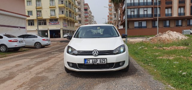

Bi led far montaji kendim yaptım.sag mercek hafif yamukluk var ama beni rahatsız etmedi yapacak arkadaşlara örnek olabilir

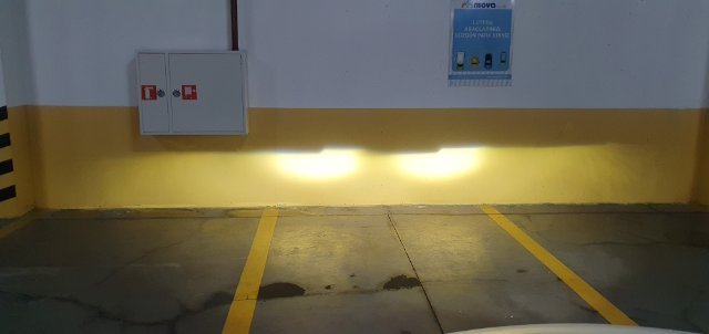

Biraz fazla yakın değil mi aydınlık bölgeler birbirine?
Iki far arasi mesafeyi ölçerek ayarladim hocam
1 derece var yok sağdaki eğim. Keskin kesilme çizgisi nedeniyle kusur belli oluyor. Çok başarılı olmuş. Eline sağlık

Güzel olmuş elinize sağlık. Kodlamayla hallolur arıza ışığı diye düşünüyorum. Far camlarında film mi var yoksa far kararma mi yapilmis camlar filmli gibi duruyor?
