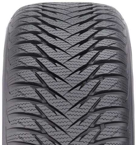

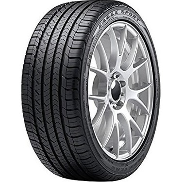

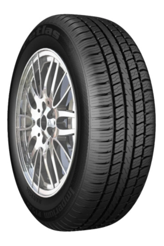

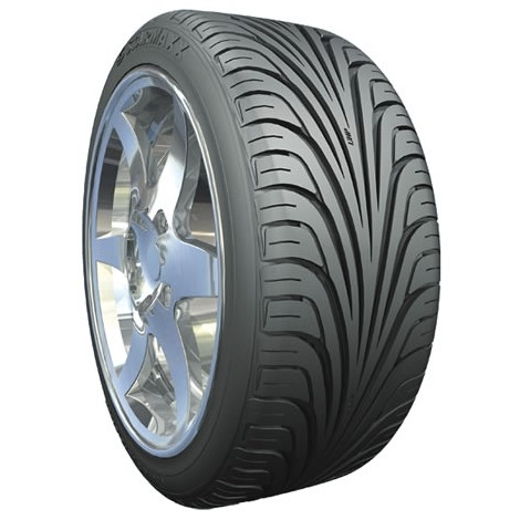

Tahliye kanalları (oluk) fazla olan lastik her zaman daha hızlı su tahliyesi yapar. Kış lastiklerinde daha fazla kılcal kanal bulunduğu için tahliyeden çok tutma yapacaktır. Eğer 7 derecenin üzerinde bir hava koşulu varsa kesinlikle yaz lastiği daha çok su tahliyesi yapar.
Ayrıca ülkemizde yaz lastiği diye bildiğimiz lastikler esasen tam bir yaz lastiği değildir. Daha çok 4 mevsim lastiklere yakın desenler kullanılır. Ultra performans lastikleri tam yaz lastiği özelliği gösterir. Çünkü onlar çok yüksek sıcaklıklara göre üretilmiştir. Bu lastiklerde halk arasında v desen lastik olarak geçer. Bir kaç fotoğraf koyalım net görünsün:
Not: Bunlar şahsi fikirlerimdir. Doğruluğu kesin değildir. =)
Ultra performans lastiği: Yüksek asfalt sıcaklıkları için. (206 GTİ aracımda 2 yıl kullanmıştım.)
Yaz lastiği: Standart kullanıcı için yağmur+sıcak hava. (Fiesta' da 1 yıl kadar kullandım)
4 mevsim lastik: Yazın yaz lastiği gibi değildir, Kışın da kış lastiği gibi değildir. (Şahsi fikrim sahil kesiminde yaşayan karadeniz bölgesi halkı için çok uygundur.)
Son olarak kış lastiği: Yağmura hiç uygun olmadığı zaten kanallarından yeterince belli. (Ankara' da 4 yıl kadar her kış vosvosumun üzerindeydi.)

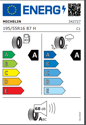

Selçuk Keleş
Bunu üretici zaten söylemiş :
Kış lastiğimin etiketinde yol tutuşu B
Yaz lastiğimin etiketinde yol tutuşu A
Süleyman Can
Selçuk Keleş yazdı:
Kış lastiğimiz aynı ama yazlık hangi model? A  A bir de 68 dB
Selçuk Keleş
Süleyman Can yazdı:
Michelin Primacy 4
