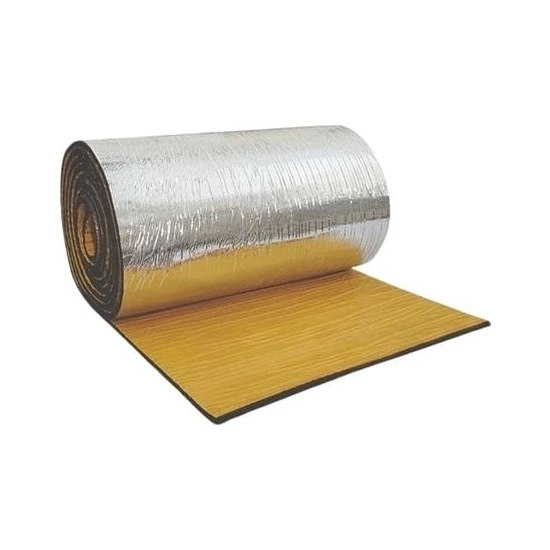

Ali Memisoglu 1 Mayıs 2023 Yazar Paylaş 1 Mayıs 2023 En azından Fiesta için abimiz ortalama çözüm önerisi sunmuş https://www.otoclubturkiye.com/forum/topic/156649-ses-yalıtım-olayı/?do=findComment&comment=787381 Aslında cevap olarak beklediğim önerilerden birtanesi şuydu Böyle malzemenin hangisi daha iyidir, yapışkanlığı vs Yorum bağlantısı
