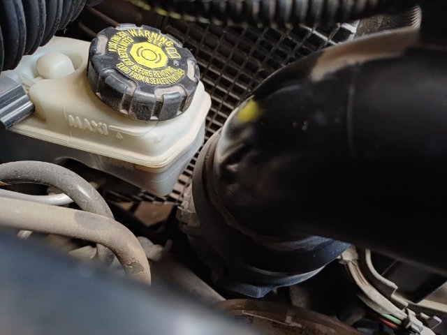

Aytac Sakal 28 Kasım 2023 Paylaş 28 Kasım 2023 Fren Hidroliği ile Debriyaj Hidroliği aynı yağı ve Dolum haznesini kullanıyor diye anlıyorum.Benim araçtaki bu Dolum deposu ortakmı ? Debriyaj ve Fren Hidroliği aynı tankımı kullanıyor ? Yorum bağlantısı
Selçuk Bakış 28 Kasım 2023 Paylaş 28 Kasım 2023 Kapaktaki şekle bakınca fren hidroliği olduğunu düşünüyorum. Direksiyon resmi oluyor normalde. 1 Yorum bağlantısı
Aytac Sakal 28 Kasım 2023 Paylaş 28 Kasım 2023 Selçuk Bakış yazdı: Kapaktaki şekle bakınca fren hidroliği olduğunu düşünüyorum. Direksiyon resmi oluyor normalde. Fren hidroliği diyor Manueldede benim merak ettiğim debriyaj merkezide bu depodaki aynı hidroliğimi kullanıyor. Yorum bağlantısı
Mehmet Ozyurek 28 Kasım 2023 Paylaş 28 Kasım 2023 Fren ve debriyaj aynı hazne, direksiyon farklı diye biliyorum ben.. 1 Yorum bağlantısı
Ü.Emre Kartal 28 Kasım 2023 Paylaş 28 Kasım 2023 Frenle debriyaj ortak, direksiyon hidrolik ise ayrıdır. Yeni araçlarda hazne yoktur direksiyon için 2 1 Yorum bağlantısı
Aytac Sakal 28 Kasım 2023 Paylaş 28 Kasım 2023 Ü.Emre Kartal yazdı: Frenle debriyaj ortak, direksiyon hidrolik ise ayrıdır. Yeni araçlarda hazne yoktur direksiyon için Mehmet Ozyurek yazdı: Fren ve debriyaj aynı hazne, direksiyon farklı diye biliyorum ben.. Selçuk Bakış yazdı: Kapaktaki şekle bakınca fren hidroliği olduğunu düşünüyorum. Direksiyon resmi oluyor normalde. Yanıtlar için Teşekkürler... O zaman Fren Hidroliği değişiminde Debriyaj Hidroliğide değişmiş oluyor.Ben arabayı kullanırken Debriyajda bazen basınç farkı hissediyorum Bakımda Usta bakmış sorun yok normal demişti. 1 Yorum bağlantısı
Evren Erakçora 28 Kasım 2023 Paylaş 28 Kasım 2023 Aytac Sakal yazdı: Yanıtlar için Teşekkürler... O zaman Fren Hidroliği değişiminde Debriyaj Hidroliğide değişmiş oluyor.Ben arabayı kullanırken Debriyajda bazen basınç farkı hissediyorum Bakımda Usta bakmış sorun yok normal demişti. Eskiyince debriyaj sertleşebiliyor. 1 Yorum bağlantısı
Ü.Emre Kartal 28 Kasım 2023 Paylaş 28 Kasım 2023 Aytac Sakal yazdı: Debriyajda bazen basınç farkı hissediyorum Bakımda Usta bakmış sorun yok normal demişti. Debriyaj alt ve üst merkezi kaynaklı olma ihtimali yüksek. Hidrolik kaynaklı değildir. 1 Yorum bağlantısı
Aytac Sakal 28 Kasım 2023 Paylaş 28 Kasım 2023 Evren Erakçora yazdı: Eskiyince debriyaj sertleşebiliyor. Baskı Balatamı kastettiğiniz ? Ü.Emre Kartal yazdı: Debriyaj alt ve üst merkezi kaynaklı olma ihtimali yüksek. Hidrolik kaynaklı değildir. Hidrolik Fren ile ortakmış onu burdan öğrendim Debriyaja Usta baktı sorun yok dedi ama bilemiyorum bende Hidrolikte basınç kaybı yada hava yapmıştır diye düşünmüştüm.İş dediğiniz gibi Merkeze gidiyor bir süre takip edeceğim Sürüşü etkilerse nereye bakacağımı bileyim dedim. Bazen Ustaları yönlendirmek gerekiyor. Yorum bağlantısı
