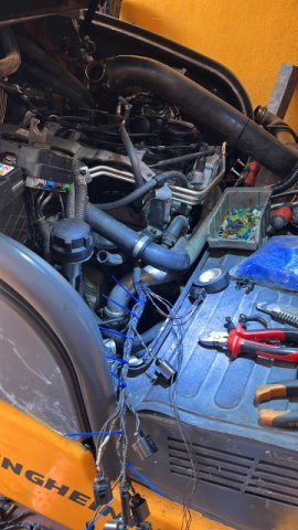

Tesadüf aynı hata. 2.0 commonrail wv motoru. Kaç gün saç baş yolduk hatayı bulana kadar. Sensör okuyor hata vermiyor. Değişim yapıldı, motor dört beş saniye sonrası çalışma sonrası tek turda çalışmaya başladı
Tesisatı bile dağıttım

Her zaman. Bu arada 2.0 tdi transporter motoru bizim makinada çalışan blok. Ecu aynı yazılım farklı. Devasa motor 36kw olmasına karşın 600nm tork var. 2500 dd max. Oem eksantrik sensörü uymadı. 800 TL doğuşta. Elde patladı. Jungheinrich'ten parça kodu ile aldım 7500tl ve makina normal çalışmaya başladı.
