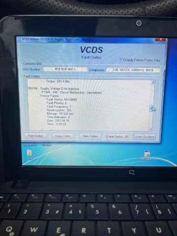

Bugün araç yolda giderken bir anda stop etti çalıştırdım bir daha stop etti arkadaş arkadan bayağı duman attığını söyledi. Aküyü götürdüm aküsü sağlam ama deşarj olmuş dolduralım dediler ama düşük voltaj arabayı bozdu ?. İkame olarak sağlam akü getirdim ama araba yine patırtılı ve dumanlı çalışıyor çok canım sıkıldı.
Şarj dinamosunu da kontrol ettirmekte fayda var, dolu akü takılınca arızaları silip denemek lazım

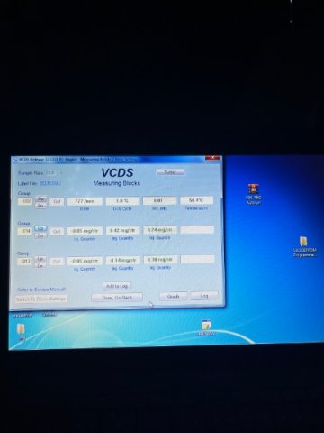

Enjektör kalibrasyonları bozulmuş olabilir mi?
Sağlam akü ile arıza kodlarını sildikten sonra bir süre kullanınca geçer diye düşünüyorum. Geçmezse ustasına sorarız.

Akü geldi şarjdan çalıştırdım yine bir iki kez aynı sıkıntıyı yaptı, sonra düzeldi gibi şimdilik tekleme yok gibi ama emin değilim. Tüm arızaları sildim sonra 5 numaralı enjektör hata verdi soketleri kontrol ettim ve arıza silindi.

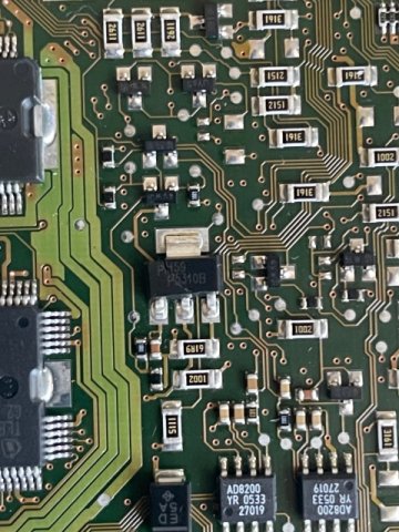

Sorunun sebebini buldum ecu üzerinde yer alan transistörlerden biri resmen ikiye ayrılmış ? sıkıntının sebebi bu parçaymış. Arızayı tespit ettikten sonra Kayseri’ye gittim Ecu tamiri yapan bir yere çok cüzi bir rakama yaptırdım. Sorun çözüldü ?? bayağı keyif bozucu bir sıkıntıydı ama hem maddi olarak hemde manevi olarak kolay çözüldü garajımın olması çok büyük avantaj sağladı.
