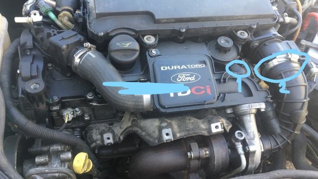

Sonuç olarak turbocu kürbürtörden yağ geliyor dedi motorcuya göster dedi. Araçtan anlamadığım için aşağı resim ekledim.
Turbocu baktı 1 ve 2 numaralı işaretlediğim yerde yağ vardı. 1 numaralı kısımda kağıt tutunca yağ sıçraması gibi sanki yağ damlamaları geliyor ve 1 numaralı kısımda sürekli buhar geliyor. Oradan gelen yağ egzosdan atılıyor dedi.

"kürbürtör kapağı değişmesi lazım eğer (1 numaranın üstündeki yuvarlak yer içinde ) bir valf mi dedi bir şey var dedi o patlayabiliyor eğer ondan ise sorun geçer değil ise motor yaparım dedi.

1 ve 2 numaralı kısmı anlattım normal bunlar olması gereken bu dedi. Araç eski 6bin km de yaklaşık 0,5 litre yağ eksilmesi normal dedi. Egzosa baktı 2 3 dk 2500 devirde duman gelmiyor dedi. Yağ yaksa ortalık beyaz dumandan geçilmez dedi. Kaliteli yağ koy sürmeye devam et dedi.

Evet hocam bu motor psa grubuna ait bir motor aynı motor peugeot 206 araçlarında çıktı. Gidip garip garip maceralar aramayın yok yağ yok conta vs hikaye. Aracın üzerinde yağ buharı tahliyesi var o parça yağı almayarak yerine havayı alıyor sadece ama zamanla bozulduğu için dumanlar atmaya başlıyor. Sağa sola yağ basmaya başlıyor. Turbonun içinede yağı bastıktan sonra birazda uzun sürüşte bu araçlar maalesef ki alev alıyor. Önce gidin yağ buharı tahliye valfini değiştirin ardından enjektör pullarınızı yenileyin.
pcv valfi, yapabilir, enjektör pulu kaçııyorsa tespiti kolay, ehil bir usta 2 saniye bakarsa anlar.

Oradan yag buhari gecer, normalde eksozla atilir ama yogusup icinde kaliyor. Bunu bilmeyen usta hemen tuboyu degistirmek ister. Koku olayi da enjektor puludur muhtemelen. Enjektorlerin dibine bakin. Islak olan varsa ondan kaynaklaniyordur. Aracinizin modeline gore yag secin. Psa motorlu araclar genelde mobil yag ile eksiltme yapmiyor. Tahminen sizin aracin yagi mobil  3000 xe fe dir. Mobil esp de kullanabilirsiniz. Uretici 5w30 demisse onu kullanin. Yine yag eksiltirse baska yerlere bakilir
