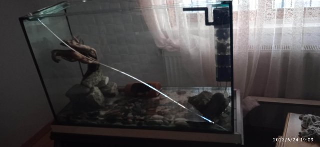

Ersen şahin 24 Haziran 2023 Paylaş 24 Haziran 2023 Yıllar önce küçük bi akvaryumum vardı Balıklar ölünce akvaryumu arkadaşıma vermiştim Yine balık beslemek istedim iki hafta önce ikinci el bi akvaryum aldım tabi hemen işe koyuldum temizlik falan derken içini döşedim suyunu doldurdum balıkları da bayram dönüşü alırım diye düşündüm Sabah işe gittim sonrasında eşim aradı ve sonuç bu akvaryum kırık ev perişan Nasıl oldu anlamadım yaklaşık on gündür içinde su var en ufak bi sızma dahi yoktu camın kalınlığı 10 mm Acaba tamiri yapılır mı yoksa çöpmü Yorum bağlantısı
Selçuk Bakış 24 Haziran 2023 Paylaş 24 Haziran 2023 Akvaryum yapıştırıcıları var, şeffaf Dyson silikon gibi, onunla yapıştırıp denenebilir. İşinizi görecektir. Yorum bağlantısı
Mustafa Yanar 24 Haziran 2023 Paylaş 24 Haziran 2023 Bence yenisini al, evin içine boşaldığında sonucu hiç de iyi olmaz. Yorum bağlantısı
Mustafa Erkan 24 Haziran 2023 Paylaş 24 Haziran 2023 Tamir ettirilir belki ama bu isi yapan bir akvaryumcu yada camci bulmaniz gerekir. Astarı yüzünü geçebilir. Çatlayan cam sökülüp yeni cam takilacak. Her silikon akvaryumda kullanilmaz baliklari zehirler. Bence temiz ikinci el almak daha mantıkli. Yorum bağlantısı
Murat Sahın 24 Haziran 2023 Paylaş 24 Haziran 2023 Ersen hocam Bentderesi tarafında imalatçı vardı. Daha doğrusu taymur akvaryumun imalathanesi oradaydı. Eğer halen orada ise, dışarıya göre fiyatları uygundu. Bu akvaryumun tamiri kırılan camın değişimini gerektirir. Düzgün yapacak yer yeni akvaryum parası ister. Yorum bağlantısı
Ersen şahin 24 Haziran 2023 Yazar Paylaş 24 Haziran 2023 Kırılınca hevesim kaçtı zaten muhtemelen camı atar gerisinide satışa koyarım Yada kömürlüğe indirir bırakırım bilmiyorum kararsızım Yorum bağlantısı
Hamit inan 24 Haziran 2023 Paylaş 24 Haziran 2023 (düzenlendi) Ersen şahin yazdı: Nasıl oldu anlamadım Eğer kimse vurmadı ise zemin esnedi yük cama bindi. 100 lt lik akvaryum 2. Gün gözümün önünde böyle kırıldı Düzgün bir camciya denk gelirsen hızlı ve uyguna halleder. Cam pek pahalı değil ama zemini destekle 24 Haziran 2023 tarihinde Hamit inan tarafından düzenlendi Yorum bağlantısı
Oğuzkan Işık 25 Haziran 2023 Paylaş 25 Haziran 2023 O cam değişmeden o akvaryum kullanılmaz. Yeni akvaryumun altına da 1cmlik strafor koymanızı tavsiye ederim. Amortisör görevi görüp camın çatlamasını engeller. Yorum bağlantısı
Ersen şahin 25 Haziran 2023 Yazar Paylaş 25 Haziran 2023 Oğuzkan Erışık yazdı: O cam değişmeden o akvaryum kullanılmaz. Yeni akvaryumun altına da 1cmlik strafor koymanızı tavsiye ederim. Amortisör görevi görüp camın çatlamasını engeller. Altında zaten 2cm lik strafor vardı artı dört köşesi alt ve üst olmak üzere ekstra camlarla destekli Yorum bağlantısı
Hamit inan 25 Haziran 2023 Paylaş 25 Haziran 2023 Ersen şahin yazdı: strafor Katil bulundu sert ve düz zemine basacak. Yorum bağlantısı
Oğuzkan Işık 25 Haziran 2023 Paylaş 25 Haziran 2023 (düzenlendi) Hamit inan yazdı: Katil bulundu sert ve düz zemine basacak. 2 tane 350 litrelik 1 tane de 80 litrelik akvaryumum hep straforla durdu hiç çatlamadı Hamit abi. Katil o değil. Çamaşır makinesinin paketinden çıkan gibi değil de sıkı olandan vardı Ersen şahin yazdı: Altında zaten 2cm lik strafor vardı artı dört köşesi alt ve üst olmak üzere ekstra camlarla destekli Ya önceden ufak bir darbe aldı ya da akvaryumun olduğu sehpa anlık esnedi. İçinde su varken hareket ederse çatlar 25 Haziran 2023 tarihinde Oğuzkan Erışık tarafından düzenlendi Yorum bağlantısı
O.Yücel Çetin 25 Haziran 2023 Paylaş 25 Haziran 2023 Akvaryum işinde en çok korktuğum olay. Bir kere kayinvalidemin evinde büyüğünden patladı vaziyet kötü oluyor, şuan evde küçük var bir tane tatil izin vs durumlarında aklımda kalan tek şey eve dair... Cam değişir belki ama en garantisi baştan sağlam bir şeyler almak... Yorum bağlantısı
Hamit inan 25 Haziran 2023 Paylaş 25 Haziran 2023 Oğuzkan Erışık yazdı: 2 tane 350 litrelik 1 tane de 80 litrelik akvaryumum hep straforla durdu hiç çatlamadı Hamit abi. Katil o değil. Çamaşır makinesinin paketinden çıkan gibi değil de sıkı olandan vardı TV bufesine koymuştum ben. Sunta esnemis, annemde yanından geçerken hafif bir sallantı. Cayirttttt fossssss. Dersaneye gidiyordum o zaman. Klasörü alana kadar kaçtım evden ? Yorum bağlantısı
