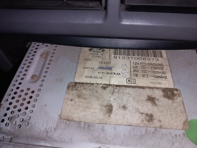

Ali Yurtalan 16 Temmuz 2023 Paylaş 16 Temmuz 2023 Merhaba arkadaşlar 2006 model aracım teyp kodu istiyor hiç bir yerde yok ne yapmam gerek acaba? "0503" olanı denedim ama yanlış Yorum bağlantısı
Ömer Sarıgül 16 Temmuz 2023 Paylaş 16 Temmuz 2023 Teybin yan taraflarına bakın M ile başlayan bir kod var mı? Yorum bağlantısı
Ali Yurtalan 16 Temmuz 2023 Yazar Paylaş 16 Temmuz 2023 Ömer Sarıgül yazdı: Teybin yan taraflarına bakın M ile başlayan bir kod var mı? Yan taraflarında hiç birşey yok Yorum bağlantısı
Ömer Sarıgül 16 Temmuz 2023 Paylaş 16 Temmuz 2023 Olması lazım ama garip. 0734 deneyin oluyor mu? 0495 te deneyin Yorum bağlantısı
Çağlar Bayur 16 Temmuz 2023 Paylaş 16 Temmuz 2023 deneyerek kod olmaz kitlenir gider, seri numarası lazım kodu için, teyp açıkkren 2 ile 6 tuşuna aynı anda basılı tutun ekranda seri no yazısı çıkar. gövde üstünde yazılı olan rakam bir zamanlar kod alınınca elle yazılırıdı ancak sonra iç aksamda değişim olursa o da işe yaramaz hali ile. kaç defa hatalı girdiniz ekranda kaç yazıyor? Yorum bağlantısı
Ali Yurtalan 16 Temmuz 2023 Yazar Paylaş 16 Temmuz 2023 Çağlar Bayur yazdı: deneyerek kod olmaz kitlenir gider, seri numarası lazım kodu için, teyp açıkkren 2 ile 6 tuşuna aynı anda basılı tutun ekranda seri no yazısı çıkar. gövde üstünde yazılı olan rakam bir zamanlar kod alınınca elle yazılırıdı ancak sonra iç aksamda değişim olursa o da işe yaramaz hali ile. kaç defa hatalı girdiniz ekranda kaç yazıyor? 1 kere hatalı girdim 2 hakkım kaldı galiba Yorum bağlantısı
Ali Yurtalan 16 Temmuz 2023 Yazar Paylaş 16 Temmuz 2023 Çağlar Bayur yazdı: deneyerek kod olmaz kitlenir gider, seri numarası lazım kodu için, teyp açıkkren 2 ile 6 tuşuna aynı anda basılı tutun ekranda seri no yazısı çıkar. gövde üstünde yazılı olan rakam bir zamanlar kod alınınca elle yazılırıdı ancak sonra iç aksamda değişim olursa o da işe yaramaz hali ile. kaç defa hatalı girdiniz ekranda kaç yazıyor? 2 ve 6 tusunada bastığımda bir şey çıkmıyor Yorum bağlantısı
Ömer Sarıgül 16 Temmuz 2023 Paylaş 16 Temmuz 2023 @Çağlar Bayur abi 10 kez hatalı girme hakkı yok muydu? Yanlış da olabilirim Torpidoyu tam açın arkasına iç kısımlara bakın oralara da yapıştırıyorlar kaldıysa tabi Yorum bağlantısı
Kaan Karakaya 16 Temmuz 2023 Paylaş 16 Temmuz 2023 Aşağıdaki videoda torpido kapağının sol dış tarafında mevcut. Kapağı kontrol ettiniz mi? https://www.youtube.com/watch?v=nkcku4TtE30 Yorum bağlantısı
Sermet Gündoğdu 16 Temmuz 2023 Paylaş 16 Temmuz 2023 (düzenlendi) Teyp Çin üretimi olan model herhalde visteon değil herhalde 16 Temmuz 2023 tarihinde Sermet Gündoğdu tarafından düzenlendi Yorum bağlantısı
Ali Yurtalan 16 Temmuz 2023 Yazar Paylaş 16 Temmuz 2023 Sermet Gündoğdu yazdı: Teyp Çin üretimi olan model herhalde visteon değil herhalde Model bu aynen chine yaziyor Kaan Karakaya yazdı: Aşağıdaki videoda torpido kapağının sol dış tarafında mevcut. Kapağı kontrol ettiniz mi? https://www.youtube.com/watch?v=nkcku4TtE30 Valla bakmadigim egzoz deliği kaldı hocam ? 1 Yorum bağlantısı
Çağlar Bayur 16 Temmuz 2023 Paylaş 16 Temmuz 2023 3 defa hak verir kesintisiz sonra 30 dak bekleterek 10 a tamamlatır, 10 dan sonra kitler. 1ile 5 ebasılı tutun seri no çıkaıyır mu ekranda, bu seri çin üretimi diye geçer Yorum bağlantısı
