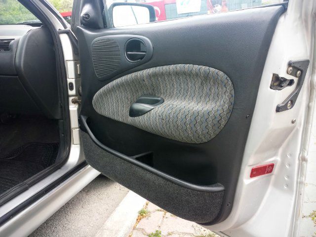

Mustafa Alatay 28 Temmuz 2023 Paylaş 28 Temmuz 2023 Kıymetli ustalarım, 1.6 clx aracımın sağ ön kapısı hiç bir şekilde açılmıyor, kumandadan basınca kilidi çalışıyor ses geliyor ama kapıyı açmıyor, içten ve dıştan kapı kolu çalışmıyor Bu arıza çıktı çıkalı kumandadan kapatmaya basınca merkezi kilit sesi geliyor ama, aracın hiçbir kapısı kilitlenmiyor, araç sürekli açık kalıyor Burada sıkıntı ne olabilir acaba, nasıl çözebiliriz yardımcı olursanız sevinirim Yorum bağlantısı

Nihat Palolu 28 Temmuz 2023 Paylaş 28 Temmuz 2023 Açılmayan kapının camını indirip aradan müdahale edilebilir tel parçasıyla 1 Yorum bağlantısı
Mustafa Alatay 28 Temmuz 2023 Yazar Paylaş 28 Temmuz 2023 Nihat Palolu yazdı: Açılmayan kapının camını indirip aradan müdahale edilebilir tel parçasıyla Ustam bunun hakkında biraz detay verebilir misiniz, nasıl yapılır içerde nereye müdahale etmek lazım Yorum bağlantısı
Öner Kurukuz 28 Temmuz 2023 Paylaş 28 Temmuz 2023 Aracın içinden kapı pandizotunu sökün. 3-4 tane vida vardır sonra plastik tutucularla tutturulmustur. Vidaları söküp pandizotu kuvvetlice çekerseniz çıkacaktır. Sonrasinda kapı kilit mekanizmasını elle açabilirsiniz. Yorum bağlantısı
Coşku Mert 28 Temmuz 2023 Paylaş 28 Temmuz 2023 anahtarla çevirince mekanizma dönüyor mu? Öner Kurukuz yazdı: Aracın içinden kapı pandizotunu sökün. 3-4 tane vida vardır sonra plastik tutucularla tutturulmustur. Vidaları söküp pandizotu kuvvetlice çekerseniz çıkacaktır. Sonrasinda kapı kilit mekanizmasını elle açabilirsiniz. kapı açılmıyor ki pandizotu nasıl söksün, sabitleme vidaları hep kapının kenarlarında. çok ezbere yorum olmuş 1 Yorum bağlantısı
Nihat Palolu 28 Temmuz 2023 Paylaş 28 Temmuz 2023 Mustafa Alatay yazdı: Ustam bunun hakkında biraz detay verebilir misiniz, nasıl yapılır içerde nereye müdahale etmek lazım Kilitleme mekanizmasıyla kilit dili arasına bakmak lazım. Orada hareketli bir parça olmalı. Çalışma şeklini anlamak için sol kapı sökülüp bakılabilir. Yorum bağlantısı
Mustafa Alatay 28 Temmuz 2023 Yazar Paylaş 28 Temmuz 2023 Coşku Mert yazdı: anahtarla çevirince mekanizma dönüyor mu? kapı açılmıyor ki pandizotu nasıl söksün, sabitleme vidaları hep kapının kenarlarında. çok ezbere yorum olmuş Ustam anahtar ile mekanizması dönüyor ama açılmıyor maalesef Yorum bağlantısı
Coşku Mert 28 Temmuz 2023 Paylaş 28 Temmuz 2023 Mustafa Alatay yazdı: Ustam anahtar ile mekanizması dönüyor ama açılmıyor maalesef dondugu halde acilmiyorsa linkteki kilit arizali veya bakima ihtiyacı var.https://www.ersford.com/escort/sag-kapi-kilidi yalniz o kapi dosemesi nasil sokulurde kilide ulasirsin orasi muamma 1 Yorum bağlantısı
Öner Kurukuz 29 Temmuz 2023 Paylaş 29 Temmuz 2023 (düzenlendi) Coşku Mert yazdı: anahtarla çevirince mekanizma dönüyor mu? kapı açılmıyor ki pandizotu nasıl söksün, sabitleme vidaları hep kapının kenarlarında. çok ezbere yorum olmuş Ezbere oldugunu nerden çıkardınız? Ben focusumda kapıyı acmadan sokebiliyorum pandizotu. Kapı içlerinde titreşim olan yerleri sabitlemek amacıyla birkaç kez söktüm. 3 vida var, ikisi kapı kolunda,biri kapi açma kolunda. Bu 3 vidayı kapı kapalıyken sokebiliyorsun, pandizotu çekince geliyor. 29 Temmuz 2023 tarihinde Öner Kurukuz tarafından düzenlendi Yorum bağlantısı
Coşku Mert 29 Temmuz 2023 Paylaş 29 Temmuz 2023 (düzenlendi) Öner Kurukuz yazdı: Ezbere oldugunu nerden çıkardınız? Ben focusumda kapıyı acmadan sokebiliyorum pandizotu. Kapı içlerinde titreşim olan yerleri sabitlemek amacıyla birkaç kez söktüm. 3 vida var, ikisi kapı kolunda,biri kapi açma kolunda. Bu 3 vidayı kapı kapalıyken sokebiliyorsun, pandizotu çekince geliyor. iste arac focus degil sorun orada... kapi kenarlarindaki vidalari goruyor musunuz, 6 adet var cevresinde. kapiyi acmadan sokebiliyorsaniz buyrun konu sahibi arkadaşın aracini sökün 29 Temmuz 2023 tarihinde Coşku Mert tarafından düzenlendi Yorum bağlantısı
Öner Kurukuz 29 Temmuz 2023 Paylaş 29 Temmuz 2023 Coşku Mert yazdı: iste arac focus degil sorun orada... kapi kenarlarindaki vidalari goruyor musunuz, 6 adet var cevresinde. kapiyi acmadan sokebiliyorsaniz buyrun konu sahibi arkadaşın aracini sökün Kapı kapalıyken bu vidalar aracın içinde kalıyor diye biliyorum. Yani içerden bu vidalara erişim var. Zor ama erişiliyor. Başka türlü acamaz zaten kapıyı. Mecburen pandizotu söküp içeriden kilidi elle açması dışında başka yapabileceği pek bi seçeneği yok. Yorum bağlantısı
Coşku Mert 29 Temmuz 2023 Paylaş 29 Temmuz 2023 Öner Kurukuz yazdı: Kapı kapalıyken bu vidalar aracın içinde kalıyor diye biliyorum. Yani içerden bu vidalara erişim var. Zor ama erişiliyor. Başka türlü acamaz zaten kapıyı. Mecburen pandizotu söküp içeriden kilidi elle açması dışında başka yapabileceği pek bi seçeneği yok. hala erisim var diye iddaa ediyosunuz, acaba ben mi yaniliyorum diye gittim aracima baktim usenmeden. yok ben ben daha bisey demiyorum. pes 1 Yorum bağlantısı
Mustafa Alatay 29 Temmuz 2023 Yazar Paylaş 29 Temmuz 2023 Öner Kurukuz yazdı: Kapı kapalıyken bu vidalar aracın içinde kalıyor diye biliyorum. Yani içerden bu vidalara erişim var. Zor ama erişiliyor. Başka türlü acamaz zaten kapıyı. Mecburen pandizotu söküp içeriden kilidi elle açması dışında başka yapabileceği pek bi seçeneği yok. Hocam escortta kapıyı açmadan ulaşım olmuyor maalesef, sizin söylediğiniz gibi kapı yüzünde vida var doğru ama esas tutan kapı kapandığında arada kalıyor, o yüzden ulaşım mümkün değil Coşku Mert yazdı: dondugu halde acilmiyorsa linkteki kilit arizali veya bakima ihtiyacı var.https://www.ersford.com/escort/sag-kapi-kilidi yalniz o kapi dosemesi nasil sokulurde kilide ulasirsin orasi muamma Valla dünden beri nasıl çözeceğimi düşünüyorum, dün Bi kilitçi aradım aracı görmeden onun işi zor arabanın 4 saat işi var filan dedi, pek içime sinmedi o yüzden kendim bişeyler yapmaya çalışacağım, bi abimiz cam aşağı alınınca müdahale oluyor dedi ama nasıl olur onu anlamaya çalışıyorum Yorum bağlantısı
Erdem Doğan 29 Temmuz 2023 Paylaş 29 Temmuz 2023 Kapı kolu sökülebiliyor mu dısardan? Belki oradan kilide erisim olabilir. 1 Yorum bağlantısı
Mehmet Kazancıoğlu 29 Temmuz 2023 Paylaş 29 Temmuz 2023 Camı açarak fiilleri sökünce belki kalın tel ile kilide müdahale edilebilir 1 Yorum bağlantısı
Mustafa Alatay 29 Temmuz 2023 Yazar Paylaş 29 Temmuz 2023 Erdem Doğan yazdı: Kapı kolu sökülebiliyor mu dısardan? Belki oradan kilide erisim olabilir. Mehmet Kazancıoğlu yazdı: Camı açarak fiilleri sökünce belki kalın tel ile kilide müdahale edilebilir Kapı kolu dışardan sökülebilecek gibi değil ustam En mantıklı dediğiniz gibi camı açıp fiilleri söküp denemek, Bi bakayım ne yapabileceğim Yorum bağlantısı
Mustafa Alatay 30 Temmuz 2023 Yazar Paylaş 30 Temmuz 2023 Erdem Doğan yazdı: Kapı kolu sökülebiliyor mu dısardan? Belki oradan kilide erisim olabilir. Mehmet Kazancıoğlu yazdı: Camı açarak fiilleri sökünce belki kalın tel ile kilide müdahale edilebilir Kapı kolu dışardan sökülebilecek gibi değil ustam En mantıklı dediğiniz gibi camı açıp fiilleri söküp denemek, Bi bakayım ne yapabileceğim Yorum bağlantısı

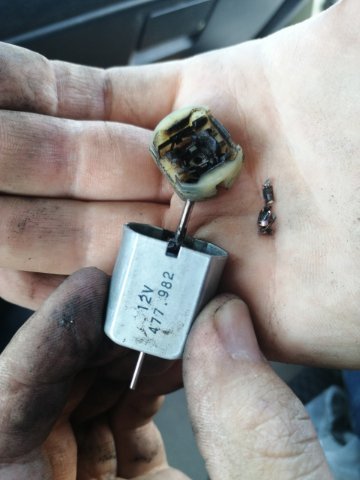

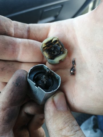

Mustafa Alatay 30 Temmuz 2023 Yazar Paylaş 30 Temmuz 2023 Kapının kildindeki yağların macun kıvamına gelmesinden dolayı mekanizma takılı kalıyormuş, kapıyı tesadüf eseri ite çeke açabildim, neden bilmiyorum ama merkezi kilidin motoru yanmış, tahminimce takılı kalmadan kaynaklı diye düşünüyorum, motoru çıkardım mekanizmayı benzinle yıkayıp yağladım, manuel kullanımda şu an sorun yok, merkezi kilidin sadece motorunu temin etmemiz mümkün müdür 2 Yorum bağlantısı
Coşku Mert 30 Temmuz 2023 Paylaş 30 Temmuz 2023 (düzenlendi) bosuna ugrasmmissin yukardaki arkadasin anlattigi gibi kapiyi acmadan sokseydin ya ? kapi motoru ayrica satiliyor. internetten 12v kapi kilit motoru yazarak arayabilirsin 30 Temmuz 2023 tarihinde Coşku Mert tarafından düzenlendi Yorum bağlantısı
Mustafa Alatay 31 Temmuz 2023 Yazar Paylaş 31 Temmuz 2023 Coşku Mert yazdı: bosuna ugrasmmissin yukardaki arkadasin anlattigi gibi kapiyi acmadan sokseydin ya ? kapi motoru ayrica satiliyor. internetten 12v kapi kilit motoru yazarak arayabilirsin Evet biraz detaylı bir araştırma ile motoru buldum, fiyatı 100 TL, sipariş ettim bi iki güne elime ulaşır Guruplarda çıkma motora sadece plastik kutusu ile birlikte 2000 TL fiyatlar var, aldığım motor uyum sağlarsa bu şekilde işi ucuza çözmüş olacağım, Yardımlarınız için teşekkür ederim ? 1 Yorum bağlantısı
Sani Gerşon 31 Temmuz 2023 Paylaş 31 Temmuz 2023 Coşku Mert yazdı: bosuna ugrasmmissin yukardaki arkadasin anlattigi gibi kapiyi acmadan sokseydin ya ? kapi motoru ayrica satiliyor. internetten 12v kapi kilit motoru yazarak arayabilirsin Coşku bey, bu motor bildiğimiz uzaktan kumandalı arabaların motoru değil mi? Onlara benzettim. 1 Yorum bağlantısı
Selçuk Bakış 31 Temmuz 2023 Paylaş 31 Temmuz 2023 Sani Gerşon yazdı: Coşku bey, bu motor bildiğimiz uzaktan kumandalı arabaların motoru değil mi? Onlara benzettim. Aynen ondan doğrudur. Uno da da böyleydi. Sadece motorun uç kısmında ki çarkı farklı, diğer herşeyi ile aynı. 2 Yorum bağlantısı
