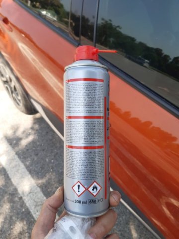

Farklı Gress tipleri vardır.Nemli yer için sıcak alan için dayanıklılık gerektiren endüstriyel şartlar için v.b.Artık birçok Makinenin Manuelinde hatta bazı Elektrik Motorlarının üzerinde bile kullanılacak Gress tipi yazıyor.Arkadaşların dediği gibi Gress sıcak bir noktaya temas ettiyse koku yapabilir.Atölyede ne bulduysa da sürüp geçmiş olabilir.
Ben örneğin arabanın kapılarını kilitlerini yağlamak için zor yerlerde uygulama kolaylığı nedeni ile sıvı Gress kullanıyorum fotoğrafını paylaşırım ama  gidip bunu rulmanda kullanmam.

Merak edenler için sıvı Gress.
