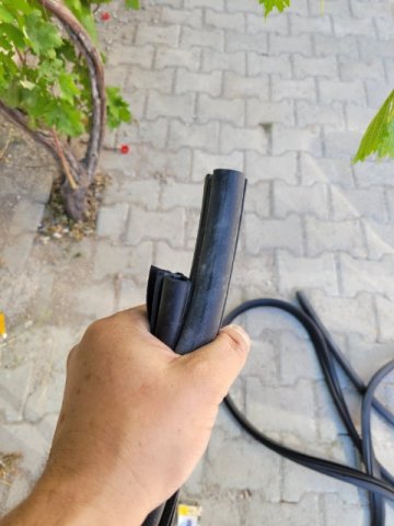

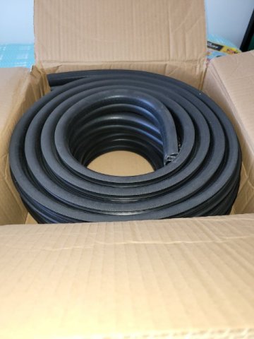

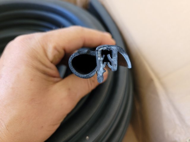

Cmax 2004 aracımın kapı fitilleri epeyce inceldiği için yeni kapı fitilleri aldım. Düşünenler için fikir olur diye yazıyorum.
Göbel's Profil Ford Focus Kapı Fitili (Takım) (05-11 Mod.) diye satılan fitilleri aldım takım olarak 1049 TL.
Fitillerin hepsi aynı boy geldi. Öyle olunca da arka kapılara uzun oldu, ön kapılara için kısa oldu.

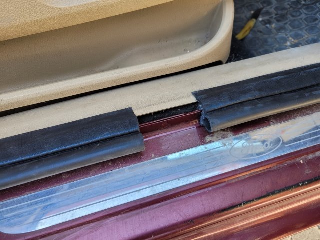

Ben de arka kapı fitillerinin fazla kısmını keserek ön kapıya ek yaptım.
3. Fotoğraf ön kapının orjinal ve yeni aldığım fitil arasındaki fark.

Ek kismi mentese tarafina denk getirseydiniz daha iyi olurdu
Ekleme yaptığım için su sızar belki diye aşağı yapmıştım.
