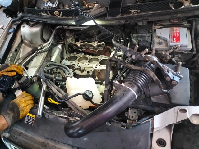

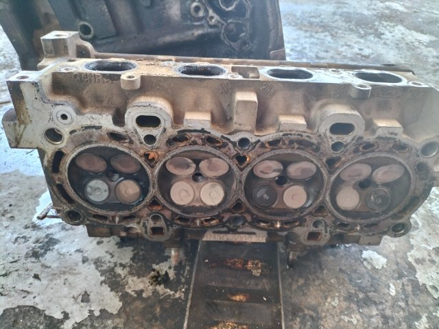

Üstadlar merhaba. Focus 2 aracım iyice çekişten düştü. Müthiş tekliyor , ani frende stop ediyor , vites D konumunda iken titriyordu.
Bugün Bursa'da çok güvendiğim bir ustaya götürdüm. Adam çalıştırıp direkt subaplar dan dedi.
Söküldü ancak maliyet biraz fazla geldi.
İleriki tarihlerde başına gelecek arkadaşlara bilgi olması ve fiyat kıyası acisindan yazıyorum 2023 yılı ağustos 26 itibariyle talep edilen fiyat. Ortalama 20.000 TL dedi.???
(LÜTFEN FİYATIN BUGÜN İTİBARİYLE NORMAL OLDUĞUNU SÖYLEYİN ?)
Ortalama 20 bin derken nihai fiyat ne çıkacak onu iş bitiminde göreceğiz.?onunda buraya yazarım araç tesliminde.

Çelik subap takıldıktan sonra,  alüminyum valflere göre daha sert olduğundan beygir gücü düşmesine ve sesli çalışmaya sebep olur deniliyor ama çelik taktırmaktan başka çare yok zaten.

Fiyatta bir anormallik yok bugünkü şartlarda ama üstü de çıkabilir nihai durumda. Vites d de iken titreme subaptan yapar benzerini ben de yaşadım. Aracınızda baskı Balat’a yok tam otomatik tork konvertörlü şanzıman. Vitesi n ye alınca şanzımandaki yük kalkar d de iken tekerlere dönme kuvveti uygulayacağı için asgari miktarda titreşim olabilir normal şartlarda. Devirdim ve triger için bişe diyemeyeceğim kaç yıl oldu taktıralı ben olsam değiştirmezdim. Çelik subap sizi aynı sıkıntıdan korumaz bilginiz olsun ayarsız LPG nin sonu yine aynı olur. Ben focus 1 için orijinal subap taktırdım 40 bin km hiç sıkıntısız binip sattım.
LPG'li her fordun kaderidir bu. 80-100bin km sonra subap yanar. Çelik subap şart. Bununla beraber motor yarım yapılıyor. zaten.
O triger kesin yağlanmıştır. Ben olsam değiştirirdim.

Orjinali alüminyum abi. Ondan taksak yine sorun olabilir. Tabiki çelik olması sorunu biraz geciktirebilir. Çelik subabin hangi markası iyidir bilmiyorum ama iyi usta iyi parça ile iş yapar mantığından hareketle içim rahat. Demekki işlem sonunda ayar için bir LPG ci yolu gözükecek. Teşekkür ederim değerli fikirleriniz için ?

Biraz ömrü uzar tabiki subayların. Motor yapıldıktan sonra 100 km kadar şehir içi şehir dışı kullanın. Stft ve ltft değerleri normal şekle geldikten sonra LPG Cide yolda ayar yaptırın

Aynen. Motor sökülürken mutlaka yağ bulaşmıştır. Zaten işçiliğini ödüyorsunuz, değiştirin kayış, devirdaim, gergileri, kafanız rahat etsin.

çelik geniş bir kavram. supap üreticileri kendilerine göre reçetelerle supap üretiyor. hangisi sağlam bilmiyoruz. fakat burada şöyle bir detay var. motor tasarlanırken orijinal supapların ağırlıkları ve davranışları bilinir. ona göre tasarım kuvvetleri öngörülür. her şey birbiriyle alakalıdır. şimdi siz farklı yoğunlukta, supaplar taktırdınız. motorun tasarımından farklı bir eleman. farklı sesler ve çalışma şekilleri ortaya çıkabilir. bunu görmezden gelmeniz gerekecek. ya da servisten orijinal supaplarını alıp tekrar 100 bin km sürebilirsiniz. tabi doğru lpg ayarıyla.

Başka ustadan da fiyat almalı. En başta soğuk motorda silindir kompresyon testi yapılmalı.
