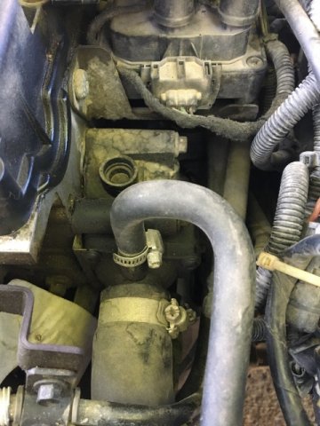

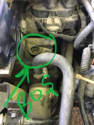

Emre Demir 4 Eylül 2023 Paylaş 4 Eylül 2023 şu borunun girdiği kütük var onun içinde . 1 Yorum bağlantısı
Çözüm Çağlar Bayur 4 Eylül 2023 Çözüm Paylaş 4 Eylül 2023 kayış tarafında arkada, aynı motor mondeo da olsa termostat üstünde idi Emre Demir yazdı: şu borunun girdiği kütük var onun içinde . mondeo da orada da focusta farklı olmasın? 1 Yorum bağlantısı
Emre Demir 4 Eylül 2023 Paylaş 4 Eylül 2023 aynı motor abi , hatta iyice bakılır ise dışarda duran büyük bir ısı müşürü de görülecektir ,boşta . 2 tesisat var gibi araçta. Yorum bağlantısı
Mustafa Tüfekçi 4 Eylül 2023 Paylaş 4 Eylül 2023 Zetec-e çeşit çeşit yıla göre. Motorun resmi varsa daha sağlıklı olur ama alternatör arkasında olabilirmiş Çağlar abi de yazmış Yorum bağlantısı

Emre Demir 4 Eylül 2023 Paylaş 4 Eylül 2023 Mehmet Hedef yazdı: CevapLar için teşekkür Şuan görevdeyim bakıp bilgi vereceğim ? https://orjinalfordparca.com/focus-termostat-govdesi-2-0-benzin-1998-2003-orjinal/ bunun içinde 1 Yorum bağlantısı
Mehmet Hedef 4 Eylül 2023 Yazar Paylaş 4 Eylül 2023 Emre Demir yazdı: https://orjinalfordparca.com/focus-termostat-govdesi-2-0-benzin-1998-2003-orjinal/ bunun içinde Baktılar ama ustalar göremedi termostat gövdesini sökmemiz mi lazım yoksa altında mı bulunuyor Yorum bağlantısı
Mehmet Hedef 4 Eylül 2023 Yazar Paylaş 4 Eylül 2023 Emre Demir yazdı: sökülecek içinde Eyvallah ? olmazsa alıp söktüreceğim Yorum bağlantısı
Mehmet Taner Kadak 4 Eylül 2023 Paylaş 4 Eylül 2023 En son bakacağınız yer CHT sensörü. Kolay bozulan bir parça değil. Suya daldırmalı tip bir fan müşürü yok sizin aracınızda. Silindir kapak sıcaklığını doğrudan ölçüyor. Yeri alternatörün arkası. Test için soketini sökün araç çalışıyorken. Fanlar doğrudan devreye girer. Girmiyorsa elektrik tesisatında, role, sigorta gibi parçalardan sorun vardır. Yorum bağlantısı
Mehmet Hedef 4 Eylül 2023 Yazar Paylaş 4 Eylül 2023 Mehmet Taner Kadak yazdı: En son bakacağınız yer CHT sensörü. Kolay bozulan bir parça değil. Suya daldırmalı tip bir fan müşürü yok sizin aracınızda. Silindir kapak sıcaklığını doğrudan ölçüyor. Yeri alternatörün arkası. Test için soketini sökün araç çalışıyorken. Fanlar doğrudan devreye girer. Girmiyorsa elektrik tesisatında, role, sigorta gibi parçalardan sorun vardır. Aracın termostatının içerisinde olmadığını söylediniz bazI arkadaşlar da Termostat ın içinde bulunduğu söyledi alternatöran orada bir soket var benim aracı çalıştırıp ısı yükselince soketi ceksem belli olur mu bu olduğu Yorum bağlantısı
