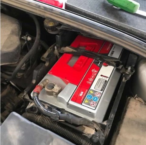

Akü kutusu aküyü kapladığı için amperini göremiyorum , akü üst kısmında da yazmıyor maalesef. 2005 model focus 2 nin aküsü kaç amperdir acaba

Esnafın Elinde 60 vardır , abi 60 kullan der . 72 almalı 60 ise bile.
çabi 72 dediğine göre konu kapanmıştır:)

ben akücüye gider taktırır şarj ölçümü de yaptırırım kafam rahat olur. 72 basık,  normal yükselikte takılırsa akü koruma plastiğini çatlatıyork aputu kapatınca...
Ölçturdum abi 10.2 ile 9.8 arası gidip geliyordu. Akü değişecek dediler. Olması gereken değer nedir dedim 10.7-10.8 gibi olması lazım seninki 9.8 lere iniyor dediler ?‍♀️
Ahmt Demirtaş yazdı:
akü voltajıdır o, yük altında ölçüm .hala marş basıyorsa bile büyük başarı.

Tavsiyeniz üzerine Şamil aküye gittim. Kardeşim, Adaşım Ahmet bey bana epeyce yardımcı oldu.
2005 focustan çıkan akü 60 amper normal akü imiş bizde yerine aynı boyda 62 lik exide akü taktık 2 yıl garantili.( Benim araçtan 60 lik EAS çıktı)
eski sahibi veya değişien yapmış bir hata

Araç dizel değil ki benzinliden orjinal 60 amper Ford akü çıkıyor. Sığabilen en yüksek amperi takacağız hele LPG varsa kesin şart yoksa hata olur gibi bir kural mı var?

f2 otomatikler 72 A basık tip gelirdi
zaten normal yükseklite 60A hiçbir zaman kullanılmadı escort tan sonra

Benzinli 60 Ah, dizel 65 Ah ile geliyordu diye biliyorum.
2009 Dizel için 2017 de 66 İnci, 2022 de de  varta e43 72 Ah aldım ben. Sığan en büyük akü iyidir.
Mutlu 80 amper basık akü de tam oturuyor Focus 3 tdci
Ben de öyle biliyordum.

maneul vites içindi, sonra li değişimlerde de basık tip 60 bulunamadı sonra 66 A ler basık tip üretildi , o yüzden çoğu akü koruma kapakları ya yok ya da kırıktır
vesile ile benim kapak ta kırık :) her akücü illa birşey dener , geçen jantçıdayız, ağbi bilezik takarız hepsi uyar diyor......
