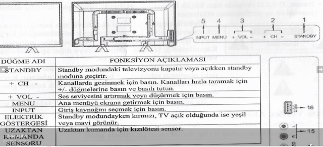

Kullanım kılavuzunda gösteriyor. Yanında, muhtemelen dokunmatik .Açılmıyorsa arızalıdır zaten Bozuk demişsiniz.
tarihinde Haşmet Güngör tarafından düzenlendi
bir basmalı  düğme veya dokunmatik bir düğme mutlaka olur, samsungtu galiba logo ortası dokunmatikti bulana kadar 3 ay geçmişti
hocam , fiziksel tuş aradım ben bir bakayım , cihaz atölyede
