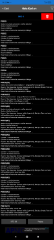

Murat Algan Yücel 17 Ekim 2023 Paylaş 17 Ekim 2023 2010 model 220 hp 2.5 turbo benzin lpg mondeo aracımın benzinde çok belli etmese de lpg de çok belli olan bi tekleme var. Motor içi elektrik tesisatı yenilendi, bobinler, bujiler, egzoz ve emme manifoldu valfleri değişti, turbo hibritlendi, motor yeni, sente ayarı doğru, benzin enjektörleri revize edildi, lpgci bütün lpg ayarlarının parçalarının sağlam ve doğru olduğunu söyledi. Bunlara rağmen bir değişiklik olmadı araçta ve sanki belli bi devirden sonra açılıyor araç birşey tutuyor da bırakıyor gibi ama her zaman yapmıyor bu tutma bırakma olayını. Lpg de arabaya yüklendiğimde arıza kodları çıkıyor anlık rastgele silindirlerde ateşleme arızası gösteriyor, benzinde arıza ışığı yakmıyor aynı durumda. Daha göremediğimiz ne olabilir? İstanbuldayım. Yorum bağlantısı

Murat Algan Yücel 18 Ekim 2023 Yazar Paylaş 18 Ekim 2023 Mustafa Tüfekçi yazdı: Atiker ise nozullari kontrol etmen gerek, o enjektör turbo 200 küsur beygire yakıt yetirsiremez, Benzin içinde yine enjektör kapasitesi yetmiyor olabilir, ne kadar güçlendi araba acaba Sağlıklı testte yapamıyoruz rölantide de titriyor ama bazen düzeliyor sanki arıza yokmuş gibi değişik bir durum. Tahmini 250-260 beygir olması lazım. Tamer Topaç yazdı: Bu arabada ya basınç ya da, ateşlemeyle ilgili bir sorun var bence. Gaza yüklenince araç kendine geliyor ama, bu sefer de arızaya geçiyor. Muhtemelen, basit bir yerde boru kablo ezildi/delindi. Ek bilgi, turboda değişiklik yapıldı ise, yazılıma müdahale edilmesi gerekiyor. Bence ikisi de var ? Anlayabilecek birisi olsa arabayı yanına götürcem hemen Yorum bağlantısı
