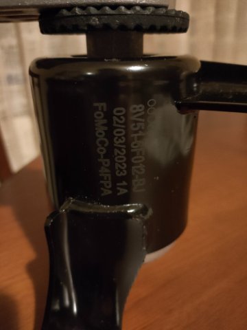

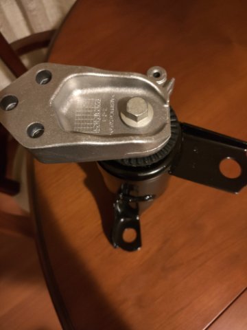

Merhabalar, 2013 model aracımın motor takozunun değişme zamanı gelip geçtiği için benzinliler için neredeyse bulunması mümkün olmayan orijinal takozu bir şekilde bulup, almıştım; fakat, dizel için olanı gönderilmiş. Arayıp, yanlış parça yolladıklarını söylediğimde, "artık benzinli için orijinal takoz gelmediği" takozun üstündeki demir bağlantı parçasının değiştirilerek kullanılabileceğini söylediler. Mantıklı geldi açıkçası, çünkü alt tarafı tamamen aynı ve ve üst demir parça da değiştirilebiliyor. Ne dersiniz? Uyumlu olur mu, iade mi edeyim? Teşekkürler. (Aracım için uyumlu olan üstteki olan)images.jpeg.2da8995e7ae9c0804266082109ed2d88.jpeg

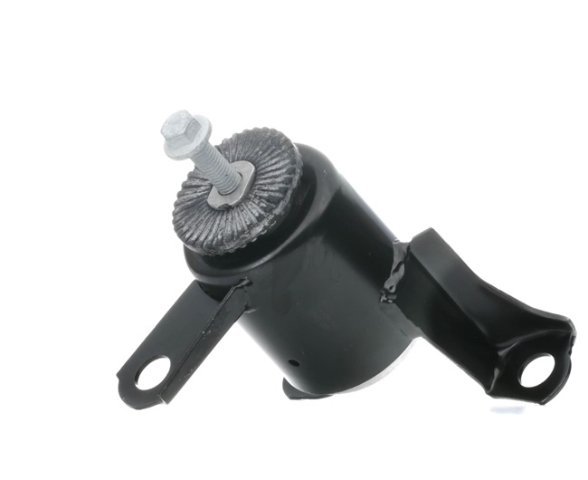

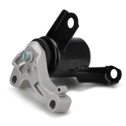

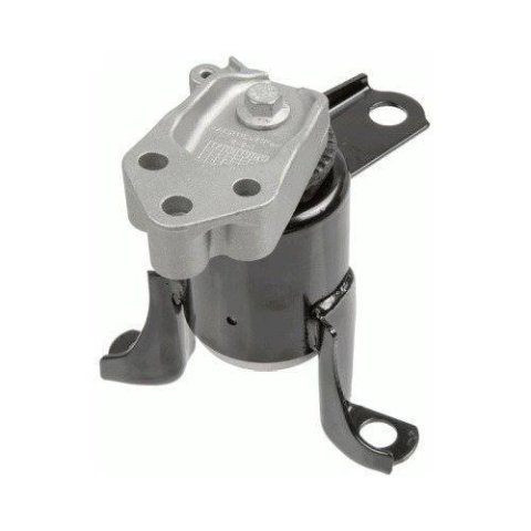

Resimleri örnek olarak eklemiştim. Aldığım takoz orijinal, fakat dizel için olanını göndermişler. Öğrenmek istediğim; üst demir bağlantı noktasının değiştirdikten sonra kullanılıp, kullanılamayacağı. Hali hazırda aracımda takılı olan orijinal takozun üst demir parçasını, yeni almış olduğum orijinal dizel takozun parçası ile değiştirip kullanabilir miyim? Çünkü benzinli için olanını bulmak mümkün değil. Parçacı uyacağını söyledi, çünkü alt taraf tamamen aynı olup, bunların bağlantı noktası değiştirilebiliyor.

Bunlar örnek foto. abi, resimdekiler yan sanayi. Orijinalini 4000 tlye aldım. Yetkili servis 7500 tl. dedi, ve uzaklaştım.

Aslında satın alırken aldığım yerde ürün görselindeki takoz benzinli içindi ama dizel uyumlu olanını gönderdiler. Yani, ilk düşünce "dizel için olanını alayım, bağlantı parçasını değiştiririm" şeklinde değildi. Dizel uyumlu olanı geldikten sonra buna evrildi. Benzinli için orijinal takoz gelmediği için artık bu şekilde gönderim yapıyorlarmış, hakikaten orijinal benzinli için olanını yetkili servis dışında piyasada bulmak mümkün değil. Umarım sağlıklı olur.

Abi şu an elimdeki orijinal dizel takozu, tamamen aynı. Dizel parça kodunun sonu BJ, Benzinlinin AJ. Sadece üstteki bağlantı demirini cıvatasından söküp, aracımda olan orijinali ile değiştirmek suretiyle monte etmek. Olur diyorsan abi, sorun yok. Cıvatalar üstten aynı görünüyor ama cıvatanın uzunluğu, kalınlığı vs. aynı mıdır, onu düşünüyorum şimdi de :)

o kadar derin düşünmeyin, parçacılar da bunu bu şekilde kullanıyor bence sabit parçayı söküp diğerine takarak
