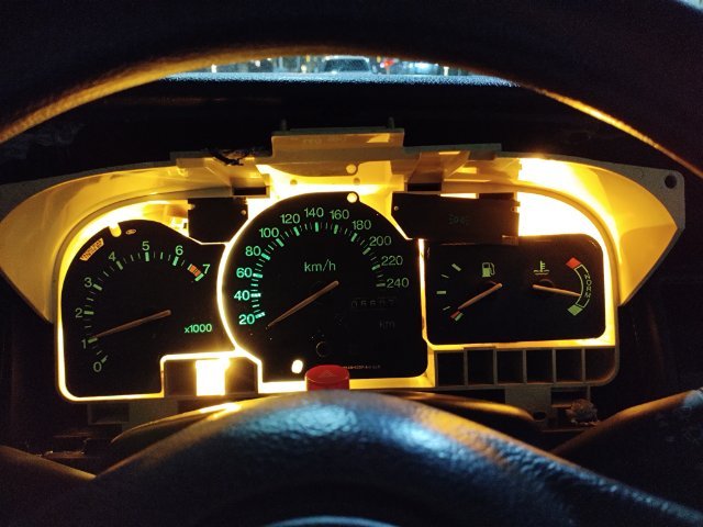

Tekrardan Selamlar Ford Escort Hararet Gösterge Saati Arızası.

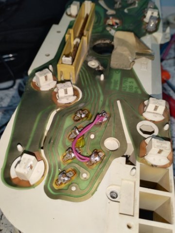

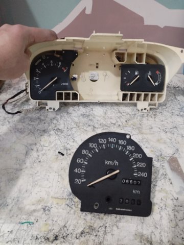

Kimseden Bir çözüm bulamayınca kendim giristim atla devemi diyip km saatim ses yapmaya başlamıştı hazır söküyor ken kendim hararet göstergesini bakayım dedim.
Not: Saatin Çalışma mantığı karbüratör lü escortlar için  şahinler ile birebir aynı hatta dışarıda musur ile beraber deneyip tesisatı da kontrol edilebilir.

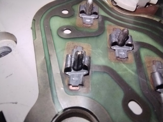

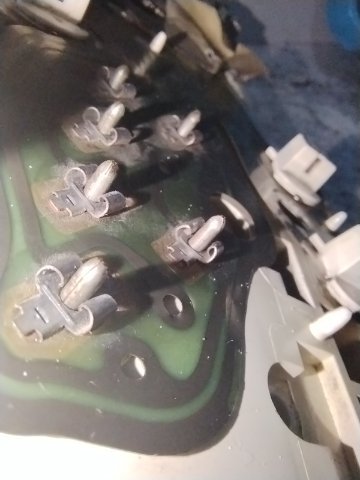

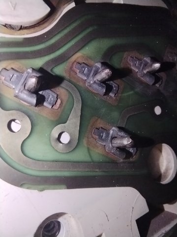

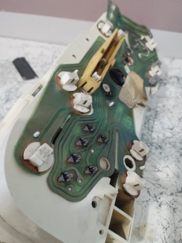

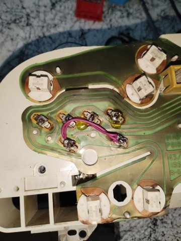

Bütün göstergeyi tamamını tek tek söktüm  sonra sökerken fark ettim fotoğraflarda belirli olan soketleri temas etmediğini fark ettim
Saati kart ve gösterge den ayırdıktan sonra harici 12 v besleme vererek şase yaptırdığım da saatin çalıştığını fark ettim.

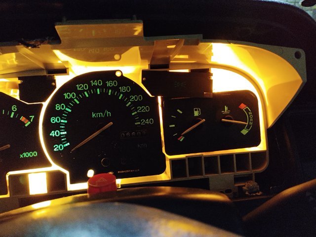

Sonrasında PCB baskı yollarını takip soketti şase ve +12 olan kısımları bulup harici voltaj verdim sorunun PCB soketlerinde olduğunu fark ettim km saatini yaparken bu soketleri de lehimledim garanti olsun diye benzin saati ile ortak olan besleme ucuna köprüde attım sonuc olumlu saat çalışıyor
Fotoğraflarda gözüken en yüksek noktada fan açıyor kalibrasyonun dada sorun yok gibi şuan için
