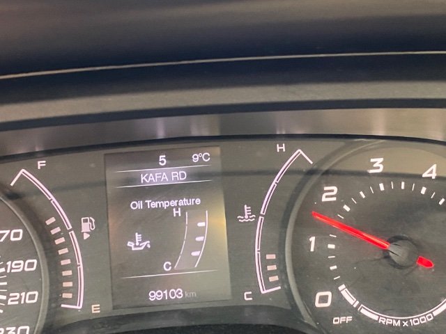

Ali Darbaz 28 Kasım 2023 Paylaş 28 Kasım 2023 Valla benim 3 diş su ısındı lakin yağda tık yok. 1 Yorum bağlantısı
Tansu Kalafatoğlu 28 Kasım 2023 Yazar Paylaş 28 Kasım 2023 Murat Öngür yazdı: rengini sormamın nedeni her rengin kaynama süreleri farklı rengine göre değerlendirme yapılmıyor ama @Ali Darbaz o zaman yağ, suya göre geç ısınıyor. Baksana suyun 40-60 derece olmuş. Yağda hareket yok halbuki yağ silindir içinde sıcaklıkla daha ilişkili. Yapısı gereği mi geç ısınıyor Yorum bağlantısı
