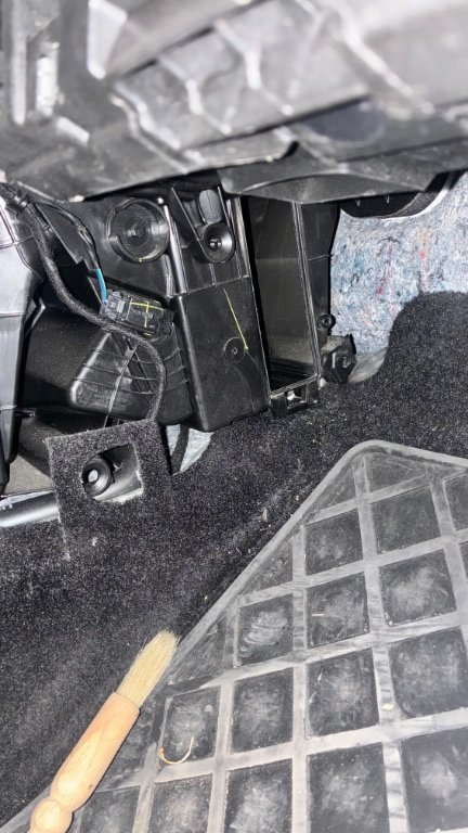

Metin Akbal 8 Eylül 2025 Yazar Paylaş 8 Eylül 2025 Klima kapanınca kötü koku geliyordu. Motip sprey için sağı solu dağıttım. Polen filtresini çıkardım o kötü koku oradan geliyor. Geçen seneki verdikleri filtre duruyordu onu taktım koku geçti. Filtreye ulaşmak için torpidoyu söktüm sağdaki ayak yanı kapağı araladım. Filtrenin kapağı ve girdiği yere ulaştım. Sagdaki filtre servisin en son taktığı filtre soldaki ise servisin bir önceki bakımda taktığı filtre. Her ikisi de karbonlu ama soldaki daha ağır dolgun ve kaliteli duruyor. 1 Yorum bağlantısı
Oğuzkan Işık 8 Eylül 2025 Paylaş 8 Eylül 2025 Yine bozuldu sandım bu sefer düzelmiş 1 Yorum bağlantısı
Ali Cihangiroğlu 8 Eylül 2025 Paylaş 8 Eylül 2025 (düzenlendi) Metin Akbal yazdı: biryeri sökmene gerek yok aslında, ben oraya yatıp değiştiriyorum, sökme sağı solu, koku olursa seninde farkettiğin gibi genelde polen filtresi yapar, çıkarmışken içinide kontrol et, yaprak vs. olmasın... birde klimayı kullandıysan durmadan 5-0 dk. önce klimayı kapatki nemi atsın araç, fan açık kalsın, son anda kaparsanda fanı yüksek kademe boşta çalıştır o nem gitsin, diğer türlü hemen olmaz ama zamanla nemlenme koku yapar. fltrede Filtron karbonlu kullanıyorum iyidir hemde ana markası Mann dan daha iyi ve ucuz, haberin olsun. 8 Eylül 2025 tarihinde Ali Cihangiroğlu tarafından düzenlendi 1 Yorum bağlantısı
Metin Akbal 8 Eylül 2025 Yazar Paylaş 8 Eylül 2025 Ali Cihangiroğlu yazdı: biryeri sökmene gerek yok aslında, ben oraya yatıp değiştiriyorum, sökme sağı solu, koku olursa seninde farkettiğin gibi genelde polen filtresi yapar, çıkarmışken içinide kontrol et, yaprak vs. olmasın... birde klimayı kullandıysan durmadan 5-0 dk. önce klimayı kapatki nemi atsın araç, fan açık kalsın, son anda kaparsanda fanı yüksek kademe boşta çalıştır o nem gitsin, diğer türlü hemen olmaz ama zamanla nemlenme koku yapar. fltrede Filtron karbonlu kullanıyorum iyidir hemde ana markası Mann dan daha iyi ve ucuz, haberin olsun. Sökmeme mevzusunu sonradan öğrendim tabi 😅 Klima kullanımını senin dediğin şekilde yapıyorum abi önceden kapatıyorum. Buna rağmen filtre kokmuş. İçeriyi temizledim az biraz yaprak vs vardı. Yorum bağlantısı

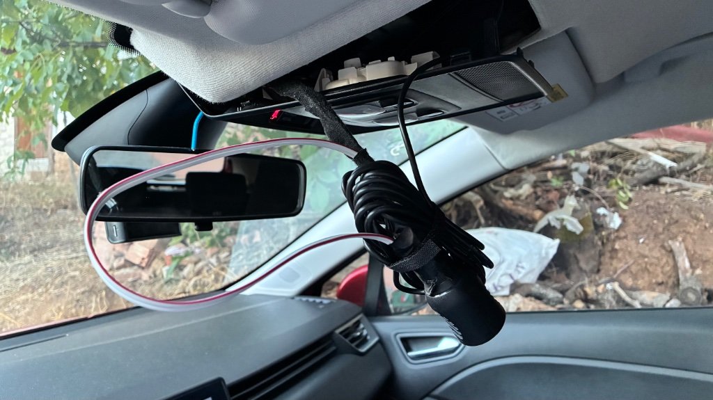

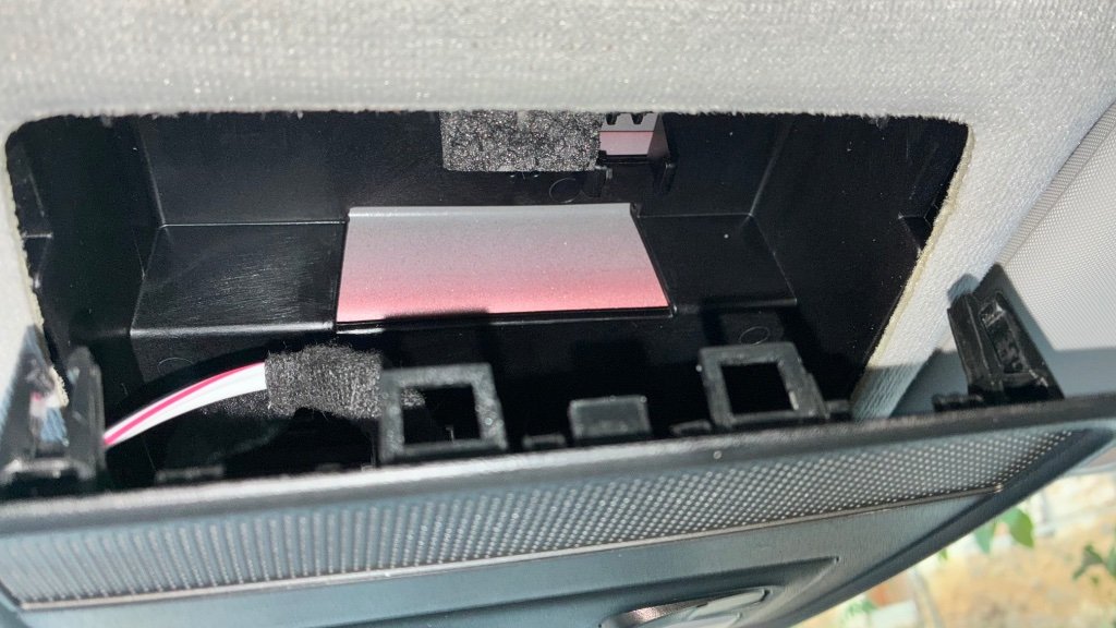

Metin Akbal 21 Eylül 2025 Yazar Paylaş 21 Eylül 2025 Kameranın elektriğini tavan lambasından aldım. Kamera bir süre çalışıyor ve araç kendi elektriğini kesiyor. Kapı açılınca da kamera kayda başlıyor. Çakmak adaptörünün tam sığacağı boşluk varmış. 4 Yorum bağlantısı
Oğuzkan Işık 21 Eylül 2025 Paylaş 21 Eylül 2025 Şimdi yolda kayıt alması için kapı açık mı gidiyorsun 2 Yorum bağlantısı
Mehmet Yeter 21 Eylül 2025 Paylaş 21 Eylül 2025 Kapıyı bagaja atıp devam ediyormuş. 2 Yorum bağlantısı
