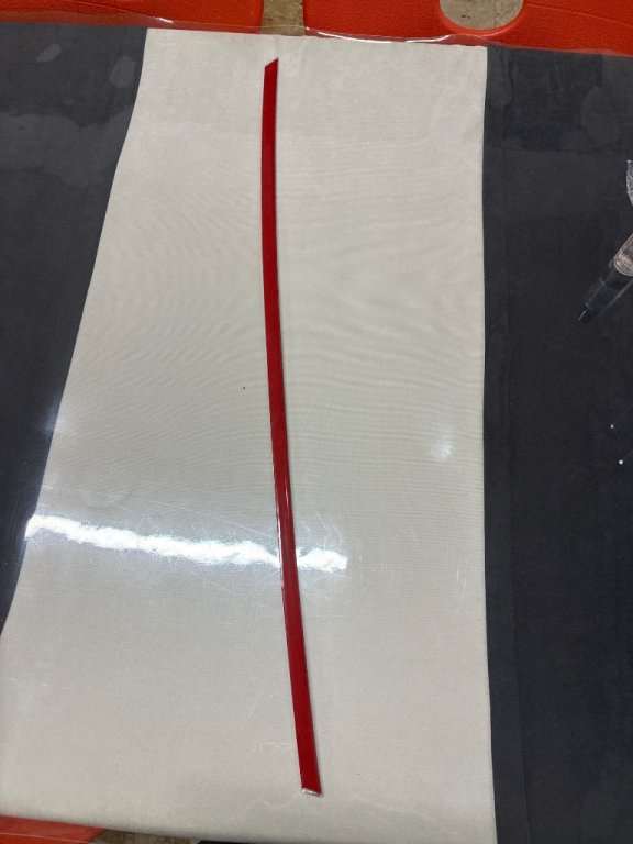

Pansiyonda nöbetçiyim. Nasıl oldu anlamadım ön yolcu kapısını açınca arka kapının üst kromu takıldı ve yamuldu. Stor perde saç takma aparatı ile kromu komple kaldırdım bazı yerleri hiç yapışmamış onu farkettim. Vakit geçsin diye yanıma aldım. Çekic vasıtası ile bir miktar düzelttim sonra akrilik bantını yeniledim. Tatilde garaja çekip saç kurutma makinası ile ısıtarak takacağım.

Clionun mu bu, sonradan takma sanırım, zira orjinali gerçek krom ve çıkmıyor, bir ara Çağlar aga plastik üstü boya diyordu ama değilmiş aklıma geldi bak, kapı çerçeveleri gerçekten metal, öyle plastik üstü olan tek yer kapı altlarındaki kısım,  sağlam tutsun istiyorsan takacağın yere primer uygula ve sonra parçayı ısıtıp yapıştır.
Ali Cihangiroğlu yazdı:
Clionun mu bu, sonradan takma sanırım, zira orjinali geröek krom ve çıkmıyor, bir ara Çağlar aga plastik üstü boya diyordu ama değilmiş aklıma geldi bak, kapı çerçeveleri gerçekten metal, öyle plastik üstü olan tek yer kapı altlarındaki kısım,  sağlam tutsun istiyorsan takacağın yere primer uygula ve sonra parçayı ısıtıp yapıştır.
Clio nun abi sonradan takma. Garaja inemiyorum kardan. Bir gün bekletip fön ısıtıp yapıştıracağım.
