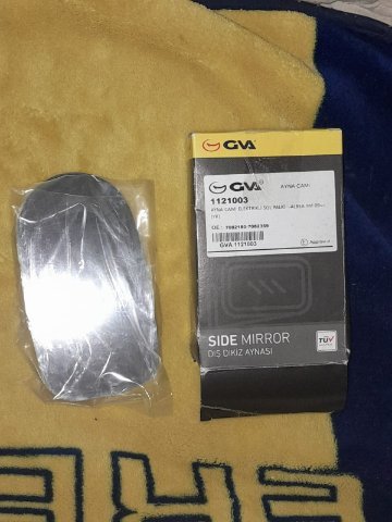

Yakup Paçacı 16 Şubat 2024 Paylaş 16 Şubat 2024 selamlar elektrikli olmayan ayna ısıtma için bilgilerinize ihtiyacım var aracın elektrik aksamının en fazla 10 amper verebildiğini öğrendim genel olarak buna göre 10 amper lik bir sigorta ve 10 amperlik bir aç kapa düğmesi uygun olur sanırım arka cam rezistansına bağlı olmasın kendim açıp kapatayım ancak ısıtma için nasıl yapavvcağım hakkında bilgim yak aynadaki ısıtıcının birine artı birine şase mi vermeliyim araya direnç filan koymalı mıyım Yorum bağlantısı

Yakup Paçacı 17 Şubat 2024 Yazar Paylaş 17 Şubat 2024 ısıtmalı ayna camları aldım bunları monte etmem gerek ama arka cam rezistansından olmasın bir düğme ile aç kapa yapayım istiyorum Mehmet Ozyurek yazdı: Zaman rölesi de koyun. açık unutursunuz.. düğmeli ve kontaklı olacak araç çalışmadığında çalışmayacak Çağlar Bayur yazdı: aynna ısıtması için 10A çok gibi? ayna reziastans direncini ölçerseniz hesabı kolay. tecrübe var sanırım bu konuda? zaten 10amper demedim maksimum tesisattan çekebileceği akım o kadar akü 75lik zaten Yorum bağlantısı

Yakup Paçacı 18 Şubat 2024 Yazar Paylaş 18 Şubat 2024 Koray Demir yazdı: Standart ısıtmalı ayna pedleri beher başına 1 amper akım çekiyor. tamam multimetreyle ölçtüm yarım amper çekiyor buna göre bana 3a anahtar yeterli olacaktır doğru mu Yorum bağlantısı
Koray Demir 19 Şubat 2024 Paylaş 19 Şubat 2024 Yakup Paçacı yazdı: tamam multimetreyle ölçtüm yarım amper çekiyor buna göre bana 3a anahtar yeterli olacaktır doğru mu %15-20 fazlası kullanırsanız yeterli olacaktır. Kablo kalitesi önemli. 1 Yorum bağlantısı
