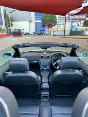

Çağrı Alaf 27 Şubat 2024 Paylaş 27 Şubat 2024 Abiler arabanın içi deri döşeme. Arabanın içi kokuyor böyle ağır bir şey kimyasal gibi ancak değil, olamaz yani. Mazgallardan değil döşemeden geliyor mekanik ve kompartman sıvısı ile alakası olduğunu sanmıyorum. Döşeme altına vanilya ve kahve döktüm zerre etkisi olmadı. Alışıyorsun bir süre sonra ama o zamana kadar ciddi rahatsız ediyor. Deri arabam olmadı daha önce o yüzdem bilmiyorum. 3-4 aydır bu araba böyle, geçmiyor kendiliğinden. Deri, bakımı yapılmazsa kokar mı, kokarsa ne yapmam gerek? 2011 A3. Yorum bağlantısı

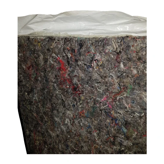

Ali Cihangiroğlu 27 Şubat 2024 Paylaş 27 Şubat 2024 süt vs. dökülüp taban halısı altına keçeye geçtiyse dışardan göremezsin ve berbat kokar, düzelmez komple değişmen gerekir, acaba öyle birşeymi var, kokunun yoğunlaştığı yer tabansa döşeme altına bak bence, değilse yanlarda ön göğüs altında ise belkide fındık faresi bile girmiş ölmüş olabilir... 3 Yorum bağlantısı

Ali Cihangiroğlu 27 Şubat 2024 Paylaş 27 Şubat 2024 (düzenlendi) Çağlar Bayur yazdı: oto kuaför tayfasındaki malzeme ile parçalanamz protein İPA variline soksak bence döşeme halısı tamam o bir şekilde temzilenirde, alttaki keçemsi yalıtım malzemesi dağılır gider, normalde bile fazla kurcalamaya gelmiyor, esas olayda burada zaten.... 27 Şubat 2024 tarihinde Ali Cihangiroğlu tarafından düzenlendi Yorum bağlantısı
Çağlar Bayur 27 Şubat 2024 Paylaş 27 Şubat 2024 ipa temizler mi bilmem onu kimyagere danışmalı, keçe değişir, halı kurtulsun kafi Yorum bağlantısı
Ali Cihangiroğlu 27 Şubat 2024 Paylaş 27 Şubat 2024 Çağlar Bayur yazdı: ipa temizler mi bilmem onu kimyagere danışmalı, keçe değişir, halı kurtulsun kafi keçeyi kaldır at, hali temizlenir zaten... Yorum bağlantısı
