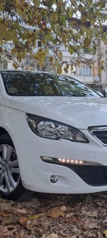

Herkese selam. 2016 model 308 aracım var. Farları merceksiz halojen. Aydınlatmasından bir şikayetim olmadı fakat farlar merceksiz olduğu için aracın ön görünüşü çok basit duruyor. Bende bi led dönüşümünü araştırdım, farlara mercek eklenince istediğim görüntüye ulaşıyor.
Aydınlatma olarak herkes uçuyor kaçıyor süper gibi bahsetti fakat eklenen örnek videolara baktım, sonra karanlık bir yere inip kendi halojen farlarımı yakıp baktım, fark olarak sadece ışık rengi var gibime geldi. Video çekimlerinden mi bi ledlerin performansını anlayamadım yoksa gerçekten uçurum farklar yok mu?
Kendi aracımdan çektiğim fotoğrafı da ekliyorum, bi led bana bundan aydınlatma olarak daha fazla ne sunabilir? Özellikle dönüşüm yapmış arkadaşların yorumlarını merak ediyorum.

Bunun halojen olduğundan emin misiniz?

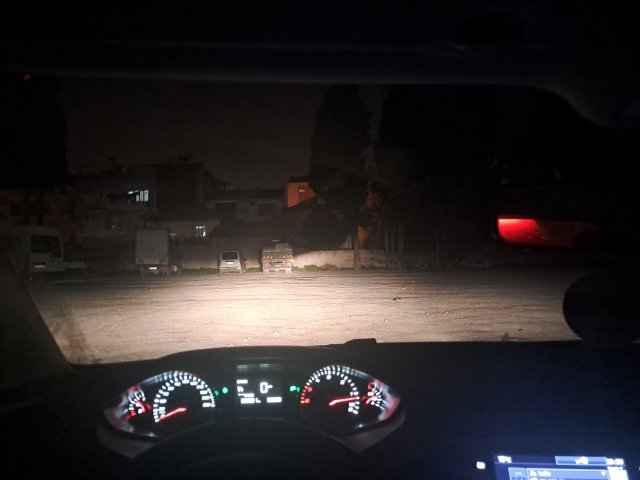

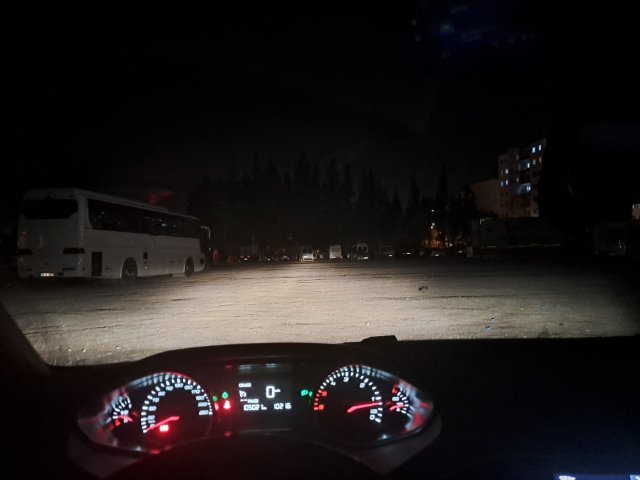

Evet hocam eminiz, farın görüntüsünü de aşağıya ekliyorum. Şimdi çektiğim fotoğrafları da ekliyorum.
Boş arazide çektiğim fotoğraf, gözümün gerçekte gördüğü neyse o.

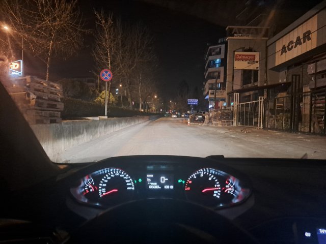

Işıklandırmalı yolda çektiğim fotoğrafta sanırım telefon kamerasından dolayı olduğundan daha parlak çıkmış. Gerçekte o parlaklığın yüzde 70 ini ancak görüyorum.

Fotoğraf yanılttı muhtemelen beni, beyaz gibi görünüyordu ilk fotoda.
