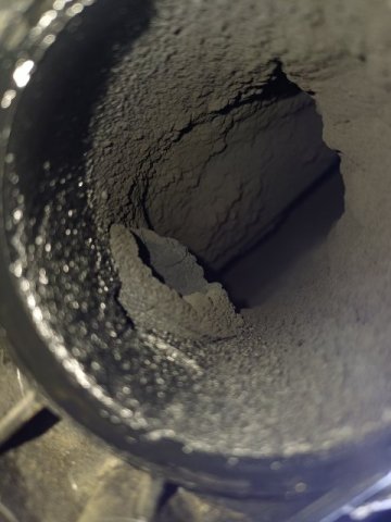

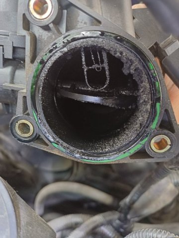

Emir Öcek 9 Mart 2024 Yazar Paylaş 9 Mart 2024 Harun Kocaçalışkan yazdı: Bunu bi deneyin; bugün bunu denedim, 2 tane vakum valfi vardı ikisininde içindeki filtre kurabiye gibi ufalanıyordu, onları değiştirdim. Daha arabayı tam deneme şansım olmadı. Boğaz kelebeğinin vidalarını söktüm ve hem kelebeği hemde egr borusunun fotoğrafını çektim pek iç açıcı durumda değildi. Bu kurumları kendim boruları felan söküp temizlemeyi düşünüyorum. Temizlerken ne kullanmalıyım öneriniz varmı? Yorum bağlantısı
Mustafa Yanar 9 Mart 2024 Paylaş 9 Mart 2024 Bogaz kelebeği ve sensör çok kirli 300bindeki aracımda çok daha temizdi, yağsız kontak sprey ile temizleyin sensöre dikkat edin, burası böyleyse diğer taraflar daha kötüdür, egr yi iptal ettirin gitsin, Yorum bağlantısı
Çağlar Bayur 9 Mart 2024 Paylaş 9 Mart 2024 Emir Öcek yazdı: bugün bunu denedim, 2 tane vakum valfi vardı ikisininde içindeki filtre kurabiye gibi ufalanıyordu, onları değiştirdim. Daha arabayı tam deneme şansım olmadı. Boğaz kelebeğinin vidalarını söktüm ve hem kelebeği hemde egr borusunun fotoğrafını çektim pek iç açıcı durumda değildi. Bu kurumları kendim boruları felan söküp temizlemeyi düşünüyorum. Temizlerken ne kullanmalıyım öneriniz varmı? turbo revize olmuştu demiştiniz? bunları temizlemeden yapılmaz ki revizyon işlemi motor yağı değişti umarım revizyonda? Yorum bağlantısı
Emir Öcek 9 Mart 2024 Yazar Paylaş 9 Mart 2024 Mustafa Yanar yazdı: Bogaz kelebeği ve sensör çok kirli 300bindeki aracımda çok daha temizdi, yağsız kontak sprey ile temizleyin sensöre dikkat edin, burası böyleyse diğer taraflar daha kötüdür, egr yi iptal ettirin gitsin, araç şuan 313bin Kilometrede ve daha önce hiç temizlendiğini sanmıyorum aracın 2.sahibiyim, 2 hafta önce sensörü temizledim ama yine kirlenmiş, boğaz kelebeği ve diğer parçaları da mı kontak spreyi ile temizlemeliyim? Çağlar Bayur yazdı: turbo revize olmuştu demiştiniz? bunları temizlemeden yapılmaz ki revizyon işlemi motor yağı değişti umarım revizyonda? motor yağı değişti fakat buraları ellemediler bile. Yorum bağlantısı

Mustafa Yanar 10 Mart 2024 Paylaş 10 Mart 2024 Öncelikle geçmiş olsun her ustayım diyene bu aracı teslim etmeyin, bu motordan anlayan usta bulun ve mümkünse çırağı olmasın. Evet kontak spreyi ama yağsız kontak spreyi olacak, onun bir de yağlısı var, hassas parça sensörler, elinizle dokunmadan spreyi sıkıp bekleyin sonra kurumadan bir kaç defa daha tekrarlayın. Yorum bağlantısı
