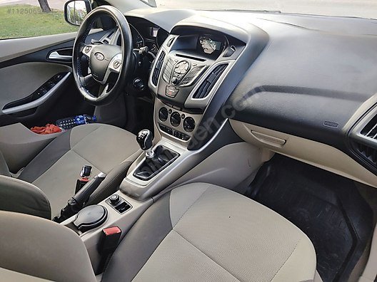

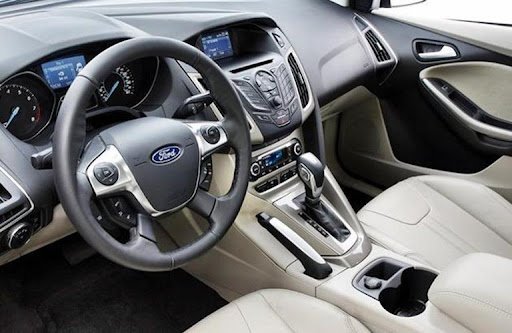

Emrullah Sahın 14 Mart 2024 Paylaş 14 Mart 2024 (düzenlendi) Öncelikle iyi günler, iyi forumlar abilerim kardeşlerim. Aracım 2012 Focus3 trend paket. Kolçak olmasını istiyorum ama piyasada bardaklık yerine koyulan kolçaklar hoşuma gitmiyor birde orijinalci bir insanım orjinal olmasına dikkat ediyorum. Titanyum paketin orta konsolunda orjinal kolçak var ama el freni yeri faklı. Trend paket orda konsolu ve el frenini söksem yerine titanyum paket orta konsol ve el freni takmaya çalışsam uyumlu olur mu? Vide yerleri bağlantı şekillerinde sorun yaratır mı? 14 Mart 2024 tarihinde Emrullah Sahın tarafından düzenlendi Yorum bağlantısı

Çağlar Bayur 14 Mart 2024 Paylaş 14 Mart 2024 teknik alt yapı aynıdır yalnız bayağı bir işçilik saati gder, güzel de olur. Yorum bağlantısı
Semih Güney 14 Mart 2024 Paylaş 14 Mart 2024 El freni ve arkasında kalan kısımlar değiştiriliyor komple orta konsolu v.s değiştirmeye gerek yok, yapanlar var TR'de. Link, video v.s bulursam eklerim. Yorum bağlantısı
Metin Uzunoğlu 14 Mart 2024 Paylaş 14 Mart 2024 Maliyetinide hesaplamak lazım, onun yerine servisten orjinal kolçak için fiyat alınabilir. Fiesta için serviste orjinal kolçsk taktırmıştım 7 yıl kullandım sıkıntı çıkmadı. Yspılscak değişim işi zor görünüyor. Yorum bağlantısı

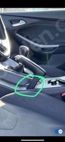

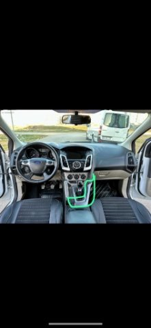

Emrullah Sahın 14 Mart 2024 Yazar Paylaş 14 Mart 2024 Tamer Topaç yazdı: Bunun gibi birkaç video var. Burda taktıkları konsol titanyumun değil hangi konsolu taktılar acaba. El frenini hiç değiştirmediler. Focus 3.5 olma ihtimali var mı acaba. Metin Uzunoğlu yazdı: Maliyetinide hesaplamak lazım, onun yerine servisten orjinal kolçak için fiyat alınabilir. Fiesta için serviste orjinal kolçsk taktırmıştım 7 yıl kullandım sıkıntı çıkmadı. Yspılscak değişim işi zor görünüyor. Servis trend paket için kolçak takımı yapıyorsa servisine yaptırmak daha mantıklı olur nerden sorabilirim yapıp yapmadıklarını Yorum bağlantısı
Tamer Topaç 14 Mart 2024 Paylaş 14 Mart 2024 Emrullah Sahın yazdı: Burda taktıkları konsol titanyumun değil hangi konsolu taktılar acaba. El frenini hiç değiştirmediler. Focus 3.5 olma ihtimali var mı acaba. Örnek video attım. Araştırabilinmesi için. Serviste orjinal var ise, pek bulaşmayın bu işe. 1 Yorum bağlantısı
Emrullah Sahın 14 Mart 2024 Yazar Paylaş 14 Mart 2024 Tamer Topaç yazdı: Örnek video attım. Araştırabilinmesi için. Serviste orjinal var ise, pek bulaşmayın bu işe. O video baya işime yaradı oradaki kullanılan konsolu bulursam onu almaya çalışırım ama servisine sormakta fayda var sorunca buraya yazarım. 1 Yorum bağlantısı

Emrullah Sahın 19 Mart 2024 Yazar Paylaş 19 Mart 2024 Ankaradan kolçak ve yan kapakları buldum kargolattım. El freni bulmam gerekiyor ama 2 parça eksiğim var bu 2 parçayı servisten bulabilir miyim. Nerden bulabilirim. Yorum bağlantısı
