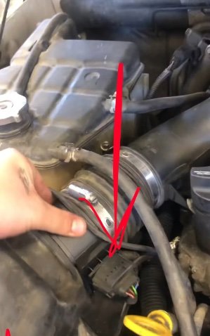

Adem Kaptan 18 Mart 2024 Yazar Paylaş 18 Mart 2024 Servet Aydın yazdı: Jeep garage bostancı sanayi. Davut ustaya bırakın ki doğru teşhis yapılsın. Ezbere gidilmiş hep. Basit hava akış metre sizin septomlara sebep olur. Ve hatta fişini çıkarıp deneme yapın. Duman atabilir önemsemeyin test için Biraz meşakatli olacak Beylikdüzünde yaşıyorum.Onu geçtim asıl önemli olan aracı bu şekilde trafikte kullanmam sorun yaratır mı? Yoksa çekiciye mi yüklemeliyim? Yarın hava akışmetresinin fişini çekmeyi deneyeceğim umarım yapabilirim? Teşekkür ederim cevabınız için. Yorum bağlantısı
Servet Aydın 18 Mart 2024 Paylaş 18 Mart 2024 Ben vaktinde gebzeden bostancıya gitmedim bugünün parası 1500 tl yerine 100bin tl masrafım oldu boşu boşuna 2 Yorum bağlantısı
Adem Kaptan 18 Mart 2024 Yazar Paylaş 18 Mart 2024 sanırım şu işaretlediğim arkadaş Servet Aydın yazdı: Ben vaktinde gebzeden bostancıya gitmedim bugünün parası 1500 tl yerine 100bin tl masrafım oldu boşu boşuna Mesaj çok net alındı.Engin tecrübenizi paylaştığınız için teşekkür ederim.İlk fırsatta randevu alıp gideyim.Çok sağolun tekrar. Yorum bağlantısı
