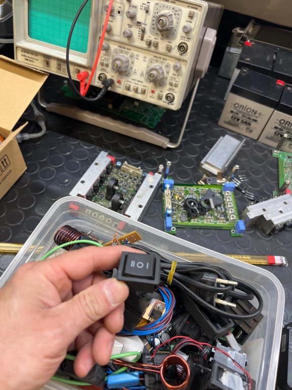

İleri geri vitesi anahtarı yanmış. Beyle bişey olmalı kolun içindeki
Teşekkür ederim Servet abi ama vites sağlam. Çünkü bir iki saat sonra normal çalışıyor. 15 dk sürünce hem normal ileri gitmiyor hem de kumanda dan gitmiyor. Kumanda moduna alınca vites hangi konumda olursa olsun araç ileri geri düğmesi ile hareket ediyor vites devreden çıkıyor.
Bir saat sonra ileri gitmeye devam ediyor.
